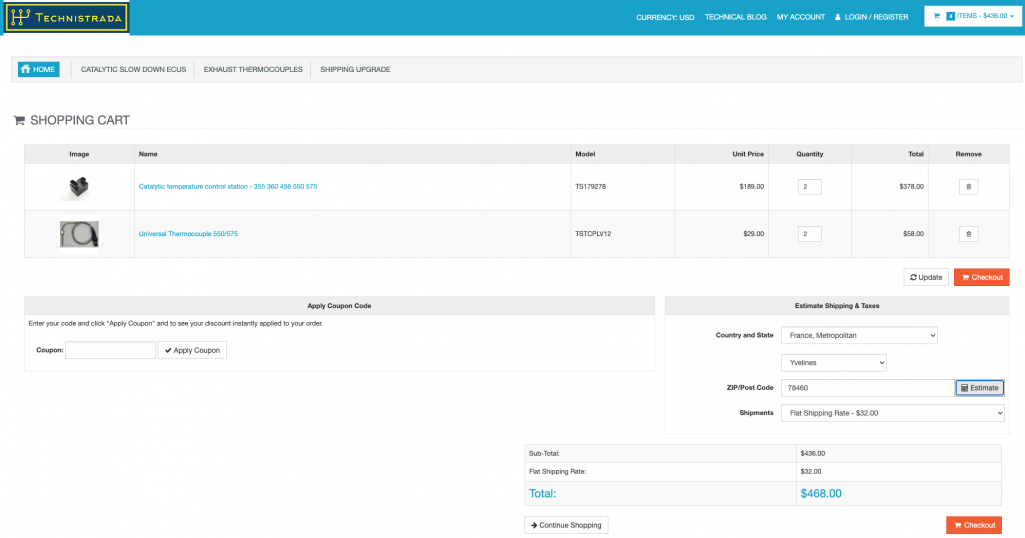

Merci -abba- & Toscano,
Par mesure de sécurité, et à des fins préventifs, je crois que je vais changer les 2 ECUs ainsi que les 2 thermocouples (468$ = 314€).
Si ça fonctionne tant mieux... sinon, j'aurai sans doute anticipé une panne future vu le nombre de post sur le sujet.
Et dans ce second cas, il me faudra creuser plus loin : mélange air-carburant ? les catalyseurs défectueux ? connecteurs encrassés, la sonde lambda ?
Je ne sais pas trop quels autres pbs peuvent être à l'origine de ce voyant récalcitrant...
Mais merci bcp à tous les deux !
Je posterai/partagerai mes résultats et expérience 🙂
Grazie

Toscano
Ayant été comme toi dans le doute j'avais également commandé 2 thermocouples avec les 2 "cat ECU"... et je les garde sagement de côté au cas où.

Plus aucune alerte "Slow Down" depuis le montage des boîtiers Technistrada, sans remplacer les thermocouples.
