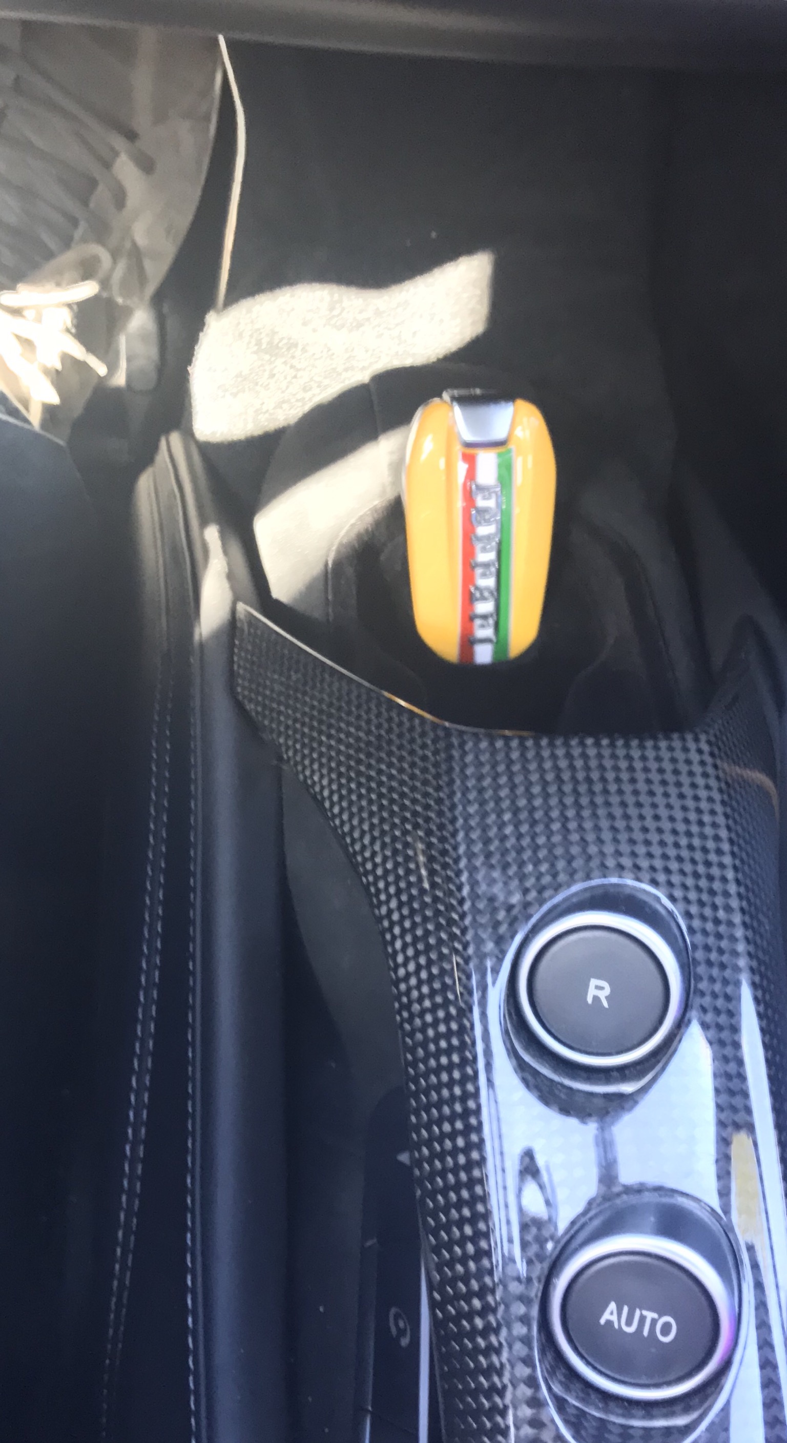

il y a 1 minute, elmo77 a dit :
c'est la luminosité de la photo ou il y a réellement une différence de teinte? :blush:
Ferrari 488 GTB
elmo77
Ferrari 488 GTB
elmo77

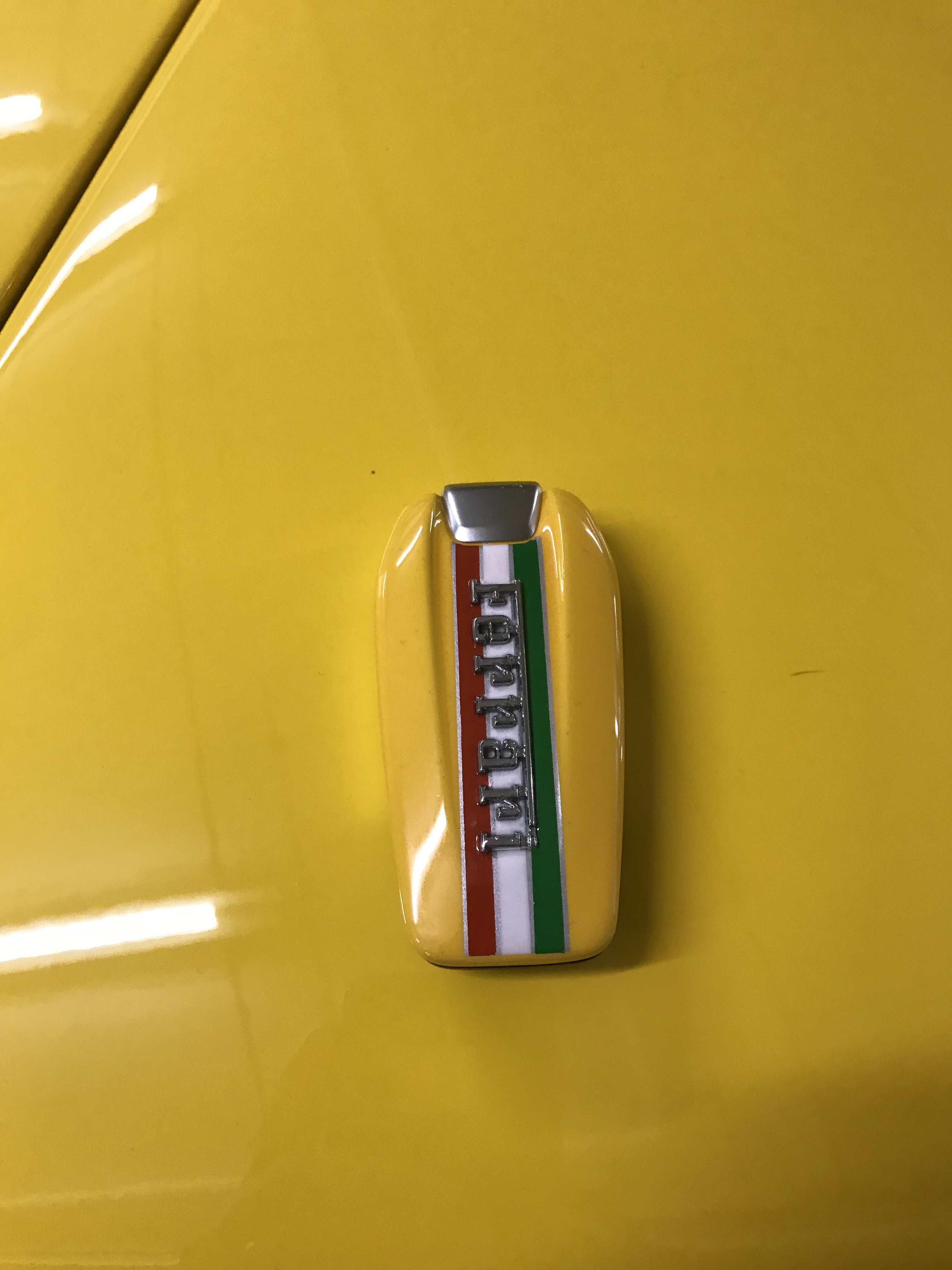

il y a 3 minutes, Cavalino_59 a dit :
Loïc il y a effectivement une légère différence de teinte la clé paraît plus jaune foncé.
Ferrari 488 GTB
elmo77
Loïc j adore le résultat. J ai hâte d avoir l autre clé.

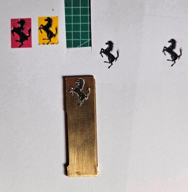

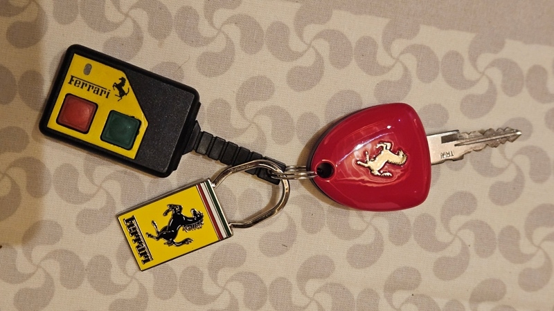

Bonjour à tous,
Petit déterrage de post.

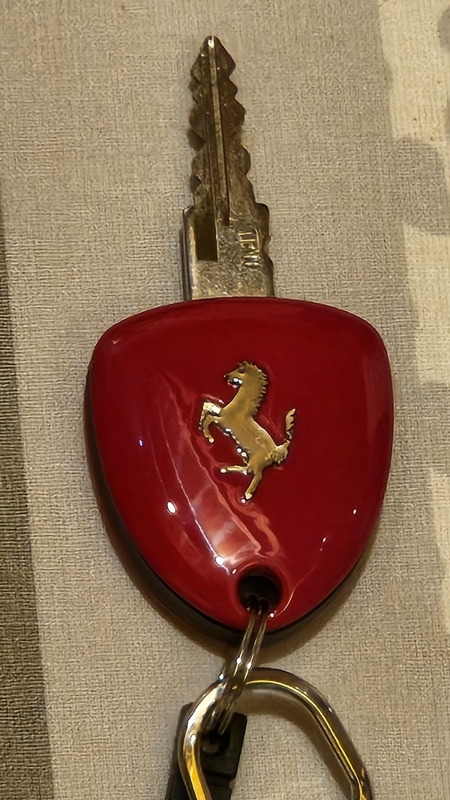

Il y a quelques temps j'avais fait refaire une clé supplémentaire pour ma F355 par mon cordonnier.
Ce modèle de clé étant assez ancien maintenant, il est difficile voir impossible de trouver un modèle d'origine à faire tailler.
Je me suis donc tourné vers un modèle ultérieur disponible chez nos amis chinois...

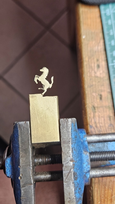

Petit soucis, le Cavallino s'est échappé dans la nature lors d'une sortie.

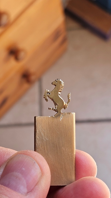

Ayant un peu de temps devant moi par ces fortes chaleurs, je me suis mis en tête d'en façonner un en laiton pour remplacer le chinois en plastique.

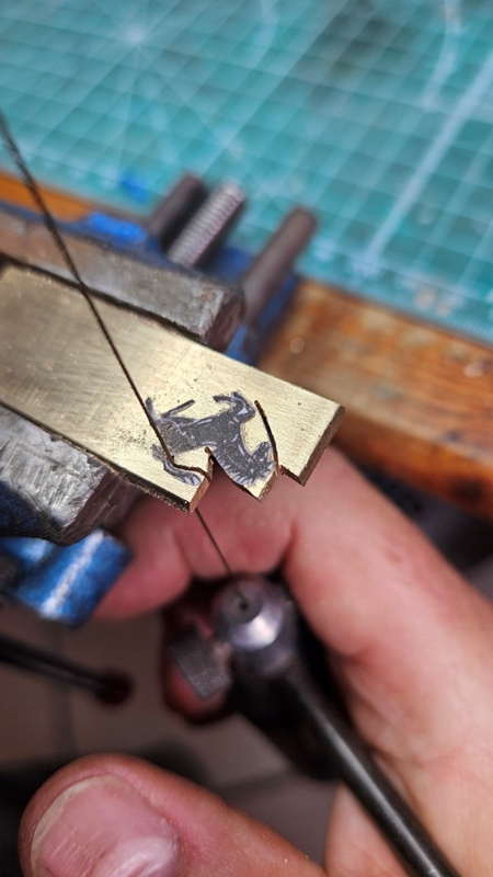

J'ai donc recherché sur le net un logo correct que j'ai imprimé à la bonne dimension puis collé sur mon morceau de laiton.

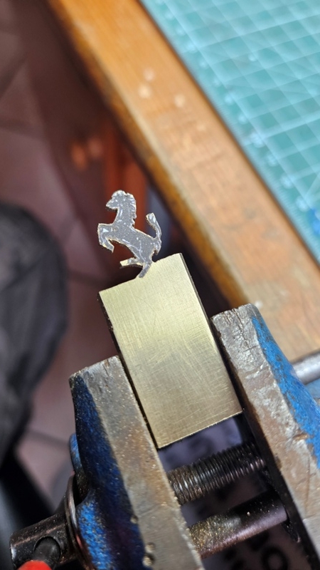

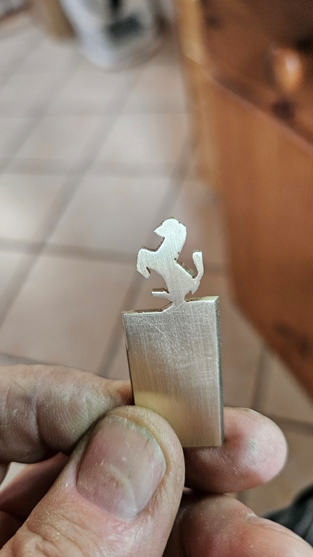

Puis les opérations de découpe et de sculpture ont suivi :
20260422_181603.jpg.eca77597d7399db20fcbf847c84d2c4d.jpg20260422_184606.jpg.20ef9af7dfcf19b040bd44a57aa6ba26.jpg20260422_184919.jpg.0498b9bc675d7b469e65b63894b0d8d5.jpg20260425_150009.jpg.e8217e7e6afb8b20054ab2bb778639b7.jpg
Bon, la sculpture est très laborieuse, j'aurais dû choisir une plaque plus fine (là c'est du 2mm).

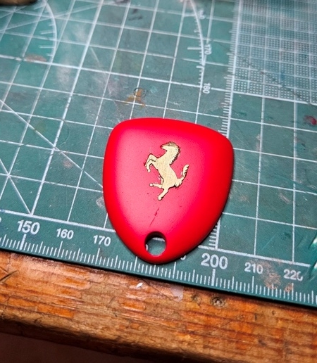

Une fois présenté sur la clé, il s'avère que le logo est légèrement différent en proportions globales (ça ne rentre pas dans l'emplacement, mais pas du tout...)

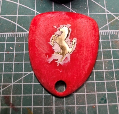

Donc, j'ai pris la décision de chauffer mon bout de laiton à la flamme et là c'est bien rentré (mais ça a un peu déformé le plastique autour, j'ai donc réparé au mastic)

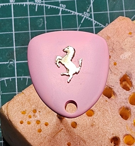

Puis ponçage et apprêt :
Peinture Rosso Corsa 300 de chez Zeropaints  (il y a des défauts mais qui seront corrigés par la suite)

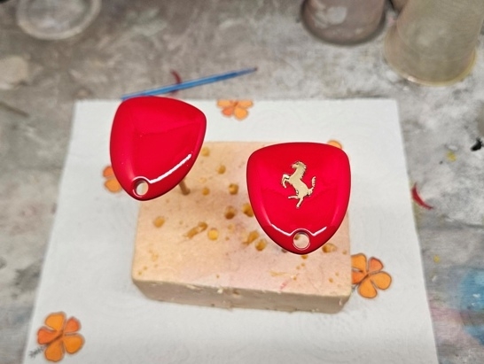

Puis première couche de vernis bi-composants en cours de séchage :
L'apprêt, la peinture et le vernis ont été passés à l'aérographe.
Ce n'est pas parfait car la clé est bombée et le cavallino plat, certaines parties dépassent un peu de quelques centièmes, mais je m'en contente !
C'est ma clé et elle est unique !
Je posterai une photo de l'ensemble remonté quand tout sera bien sec.
Ferrari F355 Berlinetta
LeMans65

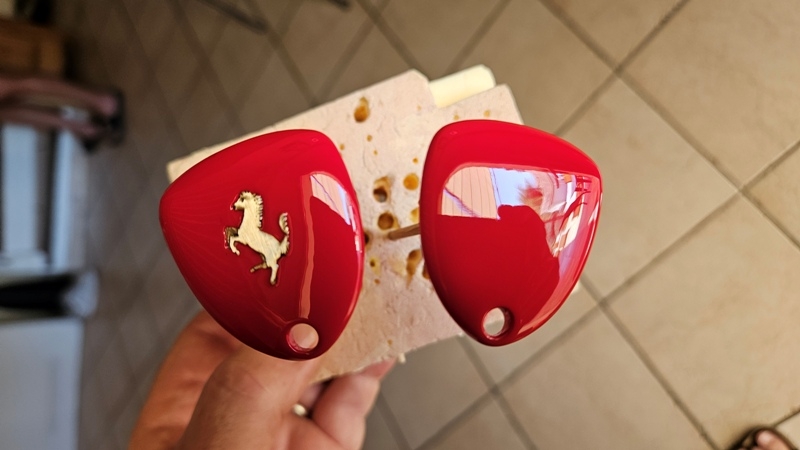

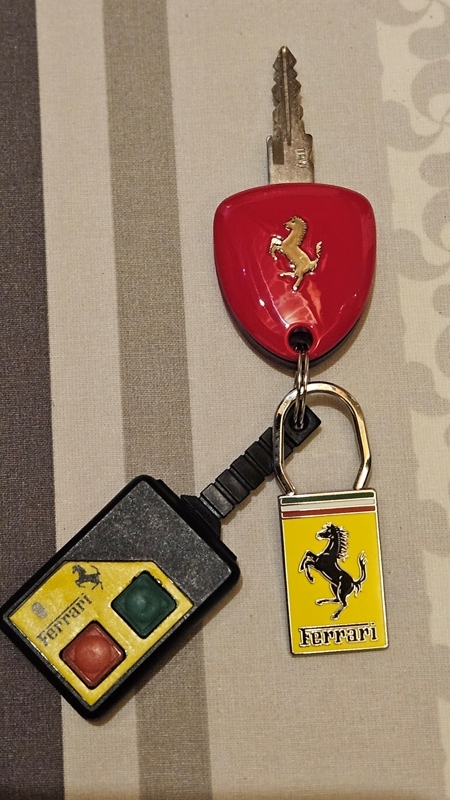

Voilà une deuxième couche de vernis passée et bien sèche. Je suis content du résultat.
La couleur est très différente selon l'éclairage mais c'est bien du Rosso Corsa 300
