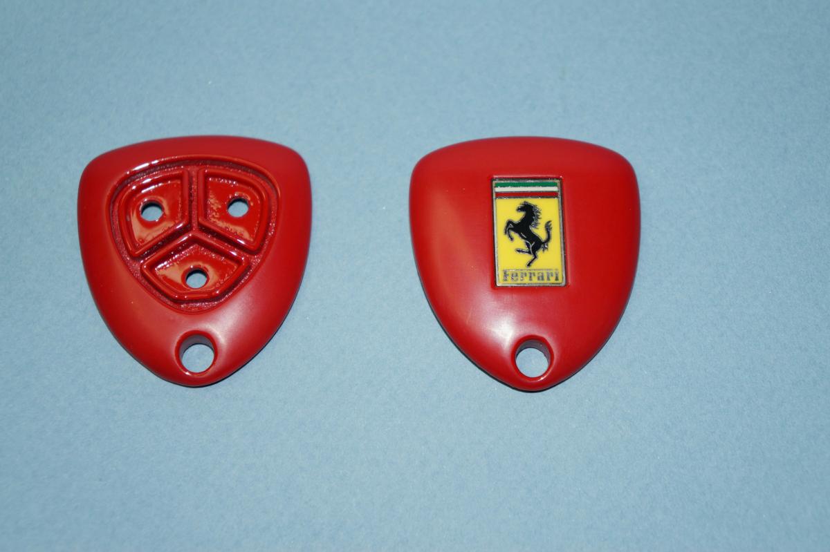

Très beau, et si tu compares avec l'autre clé c'est identique question couleur et texture ?
Cavalino_59
C'est beau.
Mais tu vernis par dessus l'insigne ou tu l'as juste presenté?
j'ai pris l'option de vernir par dessus, du coup il est protégé (encrassement et usure)
Cavalino_59
je n'ai pas la deuxième clé. chiamani voulais pouvoir rouler en attendent  :D
il faudra voir une fois qu'elle aura retrouvée son propriétaire  ;)
de mémoire je dirais que la texture est identique et la couleur peut être un poil plus clair mais tout dépend de la référence utilisée (ici c'est le rosso corsa 322)
Cavalino_59
Comment dire ...!!!!
C'est mieux que mieux !
Et c'est pas fini ... Tu devrais donner qq conseils à Ferrari
Sinon pour renforcer le trou pour le porte clé, la 2ème couche de vernis devrait bien renforcer au niveau de l'arête ?
honnêtement, je n'en ais aucune idée  :(
p'tête bin qu'oui, p'tête bin qu'non  :)
je pense que l'option de "garnir" l'anneau reste une bonne solution  ;)

Superbe travail Cavalino_59 !
Tu donnes vraiment une nouvelle jeunesse à cette pauvre clé qui avait subi les outrages du temps ! :wub:
Bien joué ! ;)

la suite de la "restauration"
5 jours qu'elle sèche, là c'est bon  :)
un petit dépolissage histoire d'avoir une surface bien lisse (au 4000 à l'eau)
post-7107-0-97206900-1442059489_thumb.jp
puis une seconde couche de vernis
post-7107-0-83292100-1442059504_thumb.jp
reste à laisser sécher, encore  :P
puis se serra dépolissage et lustrage dans les règles  ;)

Très joli, bravo mais.... il y à comme un "halo" autour de l'insert métallique Ferrari : c'est normal ?

Par contre je ne vois pas trop le halo dont tu parles Glob? Au pourtour de l'emblème ?
je pense que Glob fait allusion à la photo de la coque poncée
effectivement il y a des petites traces autour de l'insert.
en fait c'est le vernis qui avait fait un bourrelet sur le bord et ça saute aux yeux après ponçage
mais avec la seconde couche de vernis, tout est rentré dans l'ordre  ;)

Aussi un effet d'ombre je pense, en tout cas super : 500€ d'économisé :-)
Incroyable que Ferrari ne vende pas les coques séparées, un bon business à monter...

suite et fin de la rénovation
un petit dépolissage (toujours au 4000 à l'eau)
post-7107-0-73228100-1442598021_thumb.jp
puis un lustrage
post-7107-0-86812600-1442598035_thumb.jp
et voilà une clé comme neuve  ;)
prête à prendre la route dès demain
