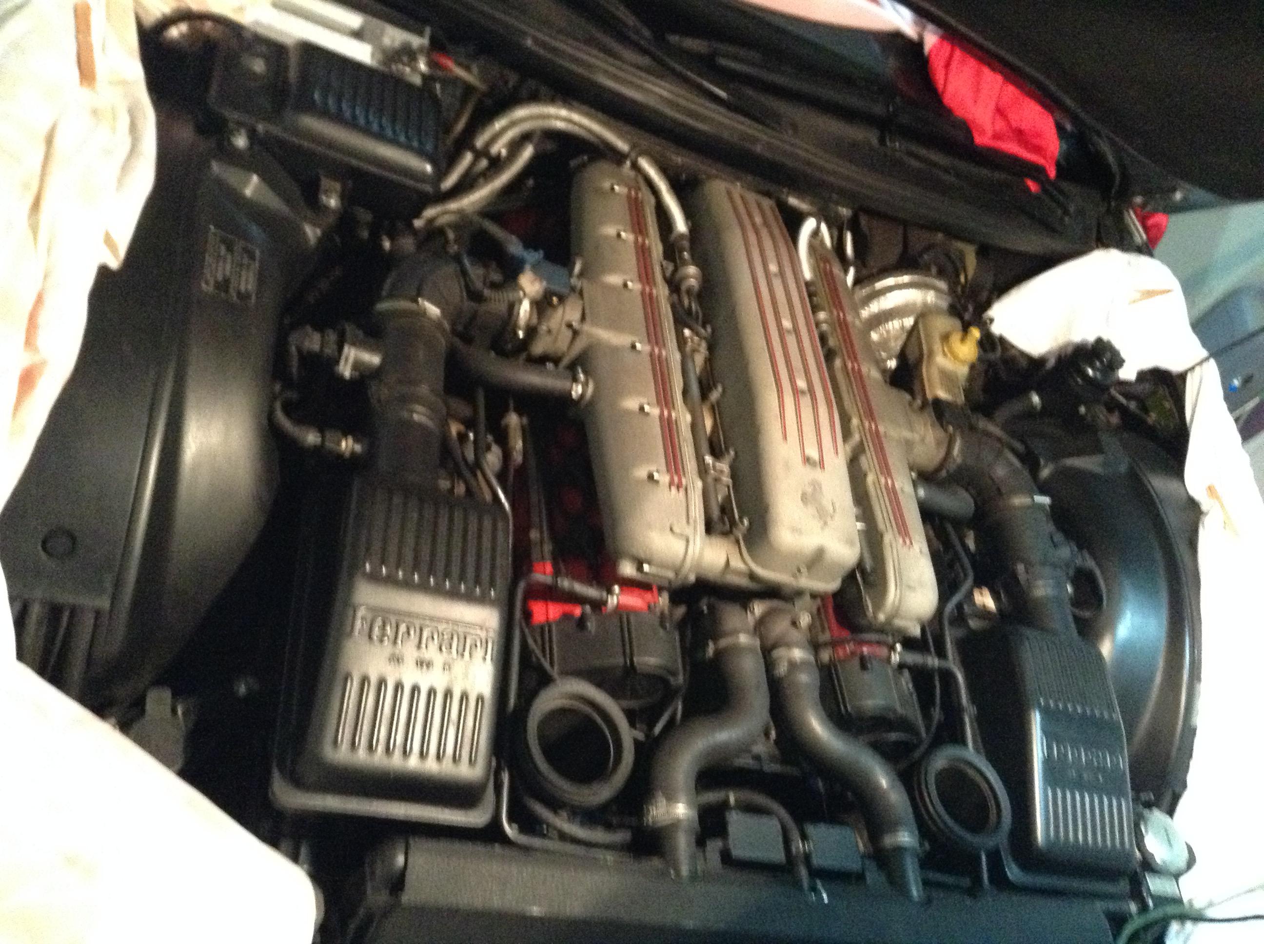

F.viola 68 Signaler ce message Posté(e) le 21 décembre 2015 Voilà, demontage de la distibution IMG_0048.MOV Citer Partager ce message Lien à poster Partager sur d’autres sites
F.viola 68 Signaler ce message Posté(e) le 21 décembre 2015 Autres photo Citer Partager ce message Lien à poster Partager sur d’autres sites
stefkart 22 Signaler ce message Posté(e) le 22 décembre 2015 Salut pas photos ? Citer Partager ce message Lien à poster Partager sur d’autres sites
F.viola 68 Signaler ce message Posté(e) le 23 décembre 2015 Ben je n arrive pas posté les photos car pas plus de 0.42 mb , (les photos 1,2 mb ) Citer Partager ce message Lien à poster Partager sur d’autres sites
philM 3 540 Signaler ce message Posté(e) le 23 décembre 2015 (modifié) les voilà Modifié le 23 décembre 2015 par philM Citer "Dans la vie d'un HOMME il y a un avant et un après avoir réalisé un rêve de gamin" ScuderiaCH mon coming out le-jour-où-philm-a-perdu-la-boule/ mes vidéos youtube Partager ce message Lien à poster Partager sur d’autres sites
philM 3 540 Signaler ce message Posté(e) le 23 décembre 2015 tu feras une photo avec le code qui permet de connaitre sa date de fabrication ? Citer "Dans la vie d'un HOMME il y a un avant et un après avoir réalisé un rêve de gamin" ScuderiaCH mon coming out le-jour-où-philm-a-perdu-la-boule/ mes vidéos youtube Partager ce message Lien à poster Partager sur d’autres sites
F.viola 68 Signaler ce message Posté(e) le 23 décembre 2015 Il y a 5 heures, philM a dit : tu feras une photo avec le code qui permet de connaitre sa date de fabrication ? De qelle date tu parles ? Citer Partager ce message Lien à poster Partager sur d’autres sites
philM 3 540 Signaler ce message Posté(e) le 23 décembre 2015 la date de fabrication de la courroie (http://www.ferrarista.fr/forum-ferrari/index.php?/topic/4403-décodage-code-fabrication-courroies-dayco/) la suite de tes photos: Citer "Dans la vie d'un HOMME il y a un avant et un après avoir réalisé un rêve de gamin" ScuderiaCH mon coming out le-jour-où-philm-a-perdu-la-boule/ mes vidéos youtube Partager ce message Lien à poster Partager sur d’autres sites
philM 3 540 Signaler ce message Posté(e) le 23 décembre 2015 les photos de la courroie ça fait une courroie fabriquée le 11/4/2012 ce qui colle bien avec la date de la dernière distri se méfier toutefois, une courroie plus ancienne ne signifierait pas forcément que cela n'a pas été fait ... Citer "Dans la vie d'un HOMME il y a un avant et un après avoir réalisé un rêve de gamin" ScuderiaCH mon coming out le-jour-où-philm-a-perdu-la-boule/ mes vidéos youtube Partager ce message Lien à poster Partager sur d’autres sites
