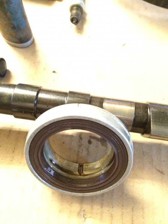

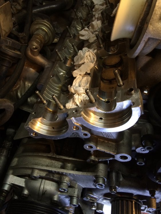

PHIL83 36 Signaler ce message Posté(e) le 1 septembre 2016 Le 2 avril 2016 à 13:12, PHIL83 a dit : je surveille surtout ce maudit joint spi d arbre a came qui suinte au dessus du compresseur de clim et de l alternateur. Nettoyant frein a l occasion en attendant la distri ces prochaines semaines quand même. Et bien l explication de cette fuite est très simple et doit sans doute concerner d autres confrères V12 456 et 550 car ultérieurement un autre montage avec une patte de centrage a été adoptée. La faute en incombe à un mauvais montage par un sorcier local ,excellent pour les moteurs vintage mais malgré 9 mois consacrés au changement des guides ,il a bouché la descente d huile de la bague contenant ce fameux joint spi d arbre à came . En effet en centrant sur les repères d arbre a came les repères de ces bagues cela décale et obture la rainure . La pression d huile ne pouvant s évacuer par le trou dans la culasse correspondant à cette rainure ,l arrosage du moteur peut commencer avec pour cible principale:l alternateur!! Une attention convenable du mécano lui aurait permis d aligner les repères des caches culbu avec ces bagues...sauf qu à ce moment toute la distri est remontée :(( Bon en gros j espère que tout le monde a compris:) Citer Partager ce message Lien à poster Partager sur d’autres sites
PHIL83 36 Signaler ce message Posté(e) le 1 septembre 2016 Pour mémoire la butée pincée mal montée lors du changement d embrayage chez un ex concessionnaire régional de notre marque qui a suinté dernièrement . Il y a 5 ans il est vrai mais bon tout démonter et changer pour un mauvais montage ... Ferrari ne livre que les butées d un coté et les joints de l autre:on comprends pourquoi. Citer Partager ce message Lien à poster Partager sur d’autres sites
bernard 2 959 Signaler ce message Posté(e) le 1 septembre 2016 Je rêve mais il me semble que tu n'est pas le seul à avoir eu ce problème d'huile sur l'alternateur ? Il me semble que l'on en a déjà parlé pour une 550 sur FerrariChat , mais je ne maitrise pas assez l'anglais ? Citer Partager ce message Lien à poster Partager sur d’autres sites
PHIL83 36 Signaler ce message Posté(e) le 1 septembre 2016 il y a 16 minutes, bernard a dit : Je rêve mais il me semble que tu n'est pas le seul à avoir eu ce problème d'huile sur l'alternateur ? Il me semble que l'on en a déjà parlé pour une 550 sur FerrariChat , mais je ne maitrise pas assez l'anglais ? Et oui cher Bernard ! Je râle encore plus car je n ai pas pu aller au Mans classic a cause de la butée fuyarde ! Quant à ce sorcier local qui m a obligé 5 ans durant à nettoyer au nettoyant frein et à finir sur un plateau de dépannage avec un alternateur frit a l huile 5W40 ,il ne connait pas nos autos et leur subtilités. Ce ne sont pas des clios:) Citer Partager ce message Lien à poster Partager sur d’autres sites
bernard 2 959 Signaler ce message Posté(e) le 1 septembre 2016 On 02/04/2016 at 1:52 PM, F.viola said: J'ai moi aussi le joint SPI arbre a came au dessus du compresseur de clim et alternateur qui fuit , je ne comprends pas il est neuf C'était peut être sur Ferrarista aussi ! Citer Partager ce message Lien à poster Partager sur d’autres sites
PHIL83 36 Signaler ce message Posté(e) le 1 septembre 2016 (modifié) :))) Le montage vous dis je.. Le joint spi de chez Corteco est excellent!! Il suffit de bien orienter la fameuse bague. On va faire un club des bagues mal alignées et des alternateurs frits.. Modifié le 1 septembre 2016 par PHIL83 Citer Partager ce message Lien à poster Partager sur d’autres sites
