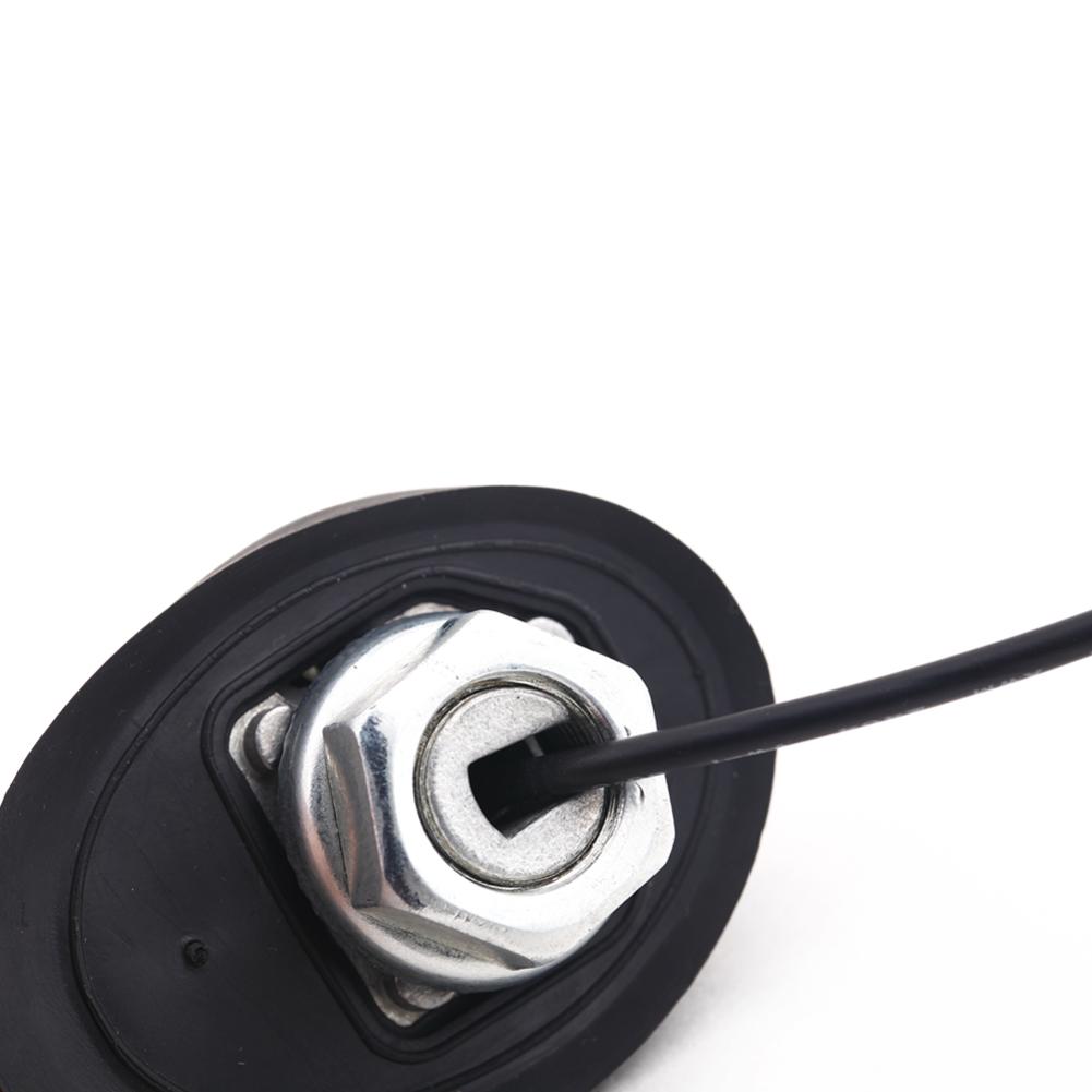

Glyde 1 813 Signaler ce message Posté(e) le 26 octobre 2015 Les antennes type "16S" de chez VW, j'en ai posé des dizaines et des dizaines. Je confirme qu'elles sont boulonnées par l'intérieur. On voit bien ci-dessous la rondelle q'appui contre la tôle du toit, le cable d'antenne et l'écrou de serrage : Citer Il faut toujours croire en ses rêves...Ma présentation : http://www.ferrarista.fr/forum-ferrari/index.php/topic/6355-passion-rouge-depuis-toujours/ Partager ce message Lien à poster Partager sur d’autres sites
PierreRS 545 Signaler ce message Posté(e) le 26 octobre 2015 Merci de la confirmation Citer Partager ce message Lien à poster Partager sur d’autres sites
