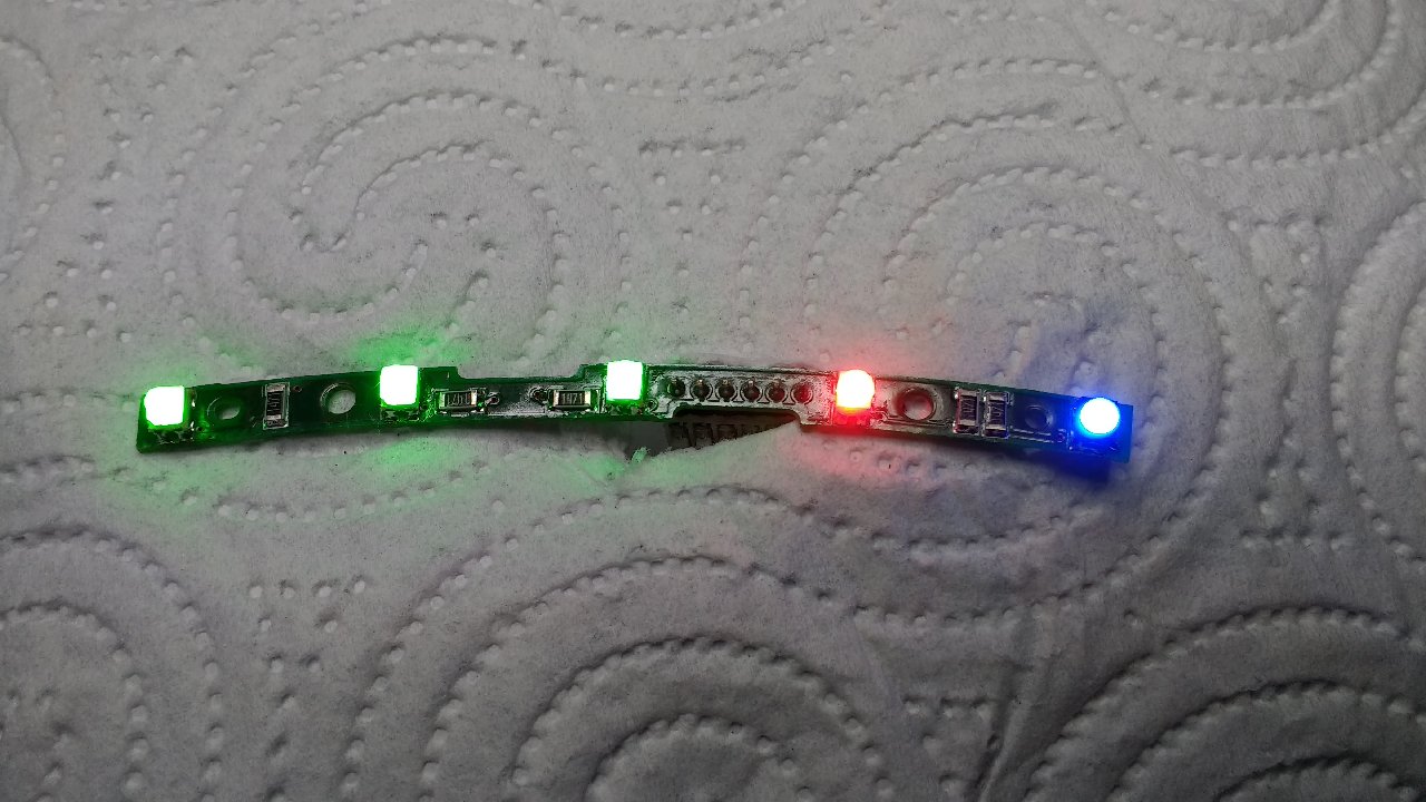

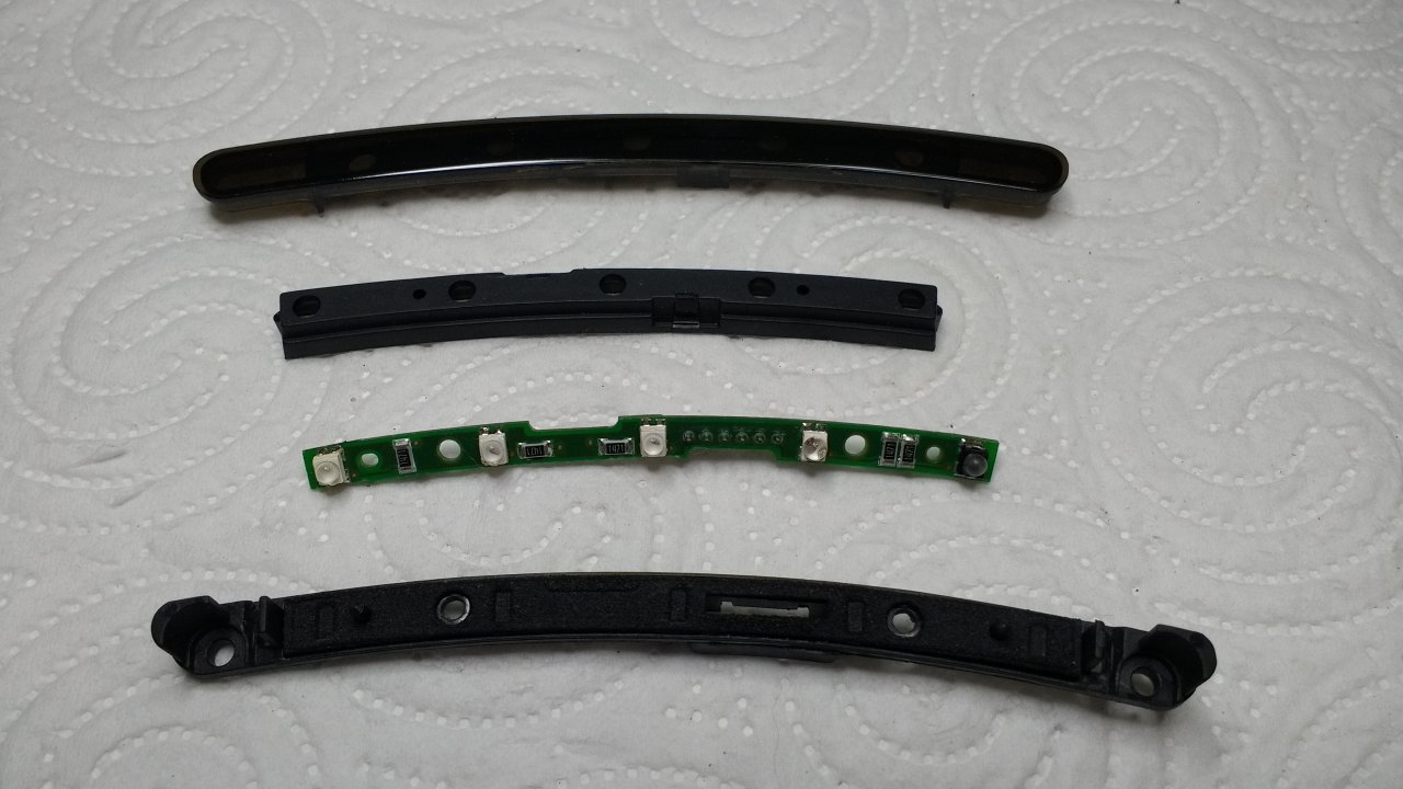

eric355 • Ferrari 360 Modena Adhérent Ferrarista • 15 ans Ferrarista Signaler ce message Posté(e) le 22 octobre 2017 (modifié) Il y a 3 heures, camille a dit : top d'accord, mais si on veut faire pareil ? on fait comment ? @eric355 tu nous dit stp. Rien de plus simple ... Le dépose/repose du module LED est parfaitement expliquée ici : http://www.macarbon.com/install_guides/ferrari/MAcarbon_Ferrari_LED_Shift_Light_Installation_Instructions.pdf Le module se démonte facilement pour accéder au circuit imprimé avec les LEDs : Ensuite, il suffit de changer les LEDs. J'ai utilisé les réf suivantes : Pour les vertes : HSMM-A430-X90M2 Pour la bleue : LB T66G-U1BA-59-Z Enfin, on remonte et le tour est joué ! Modifié le 22 octobre 2017 par eric355 Citer Partager ce message Lien à poster Partager sur d’autres sites
camille • Ferrari 599 GTB Fiorano Adhérent Ferrarista • 10 ans Ferrarista Signaler ce message Posté(e) le 22 octobre 2017 Il y a 3 heures, eric355 a dit : Rien de plus simple ... Le dépose/repose du module LED est parfaitement expliquée ici : http://www.macarbon.com/install_guides/ferrari/MAcarbon_Ferrari_LED_Shift_Light_Installation_Instructions.pdf Le module se démonte facilement pour accéder au circuit imprimé avec les LEDs : Ensuite, il suffit de changer les LEDs. J'ai utilisé les réf suivantes : Pour les vertes : HSMM-A430-X90M2 Pour la bleue : LB T66G-U1BA-59-Z Enfin, on remonte et le tour est joué ! Très jolie je vais fair ça alors, mais je mettrais la rouge en dernier. Dernière question les leds on les achète où ? Citer Partager ce message Lien à poster Partager sur d’autres sites

Oliv • Adhérent Ferrarista • 12 ans Ferrarista Signaler ce message Posté(e) le 23 octobre 2017 Il y a 1 heure, guillaume84 a dit : @camille tu va voir @eric355 et il te le fera On est sur que ça sera bien fait, mais pour 4 à 5 leds c’est pas à côté Citer Mon post de présentation principal F430 : https://www.ferrarista.club/forum-ferrari/forums/topic/6079-la-f430-de-ce-chacal-doliv/?hl=%2Bnouvel%2B%2Babonné Présentation 308 GTB QV : https://www.ferrarista.club/forum-ferrari/forums/topic/6934-une-308-pour-tenir-compagnie-à-la-f430/?hl=%2Bpour%2B%2Btenir%2B%2Bcompagnie Partager ce message Lien à poster Partager sur d’autres sites
Calif38 • Ferrari F12 Berlinetta Adhérent Ferrarista • 9 ans Ferrarista Signaler ce message Posté(e) le 25 octobre 2017 @camille Vincent , j’ai un pote qui a une boîte de Etude et prod de carte électronique , tu m’envoies le tout par la poste si tu veux . Ces leds c’est de la techno dite CMS , il faut souder avec le matériel et la soudure adéquate sinon bobo dis moi et t’envoie mon adresse en MP Citer Partager ce message Lien à poster Partager sur d’autres sites
camille • Ferrari 599 GTB Fiorano Adhérent Ferrarista • 10 ans Ferrarista Signaler ce message Posté(e) le 25 octobre 2017 Il y a 1 heure, Calif38 a dit : @camille Vincent , j’ai un pote qui a une boîte de Etude et prod de carte électronique , tu m’envoies le tout par la poste si tu veux . Ces leds c’est de la techno dite CMS , il faut souder avec le matériel et la soudure adéquate sinon bobo dis moi et t’envoie mon adresse en MP merci pour ta proposition, mais eric355 m'a promis de le faire et justement je lui envoie le module tout à l'heure et je sais toujours pas avec quel matériel on soude les leds Citer Partager ce message Lien à poster Partager sur d’autres sites
philM • Ferrari 575 M Adhérent Ferrarista • 15 ans Ferrarista Signaler ce message Posté(e) le 25 octobre 2017 là ce sont des soudures industrielles à mon avis, pas faites à la main c'est faisable à la main avec un fer à souder mais faut beaucoup d'expérience, si tu chauffes pas assez ça ne soude pas et si tu chauffes trop tu bousilles le circuit imprimé, et vue la taille faut pas trembler Citer "Dans la vie d'un HOMME il y a un avant et un après avoir réalisé un rêve de gamin" ScuderiaCH mon coming out le-jour-où-philm-a-perdu-la-boule/ mes vidéos youtube Partager ce message Lien à poster Partager sur d’autres sites
