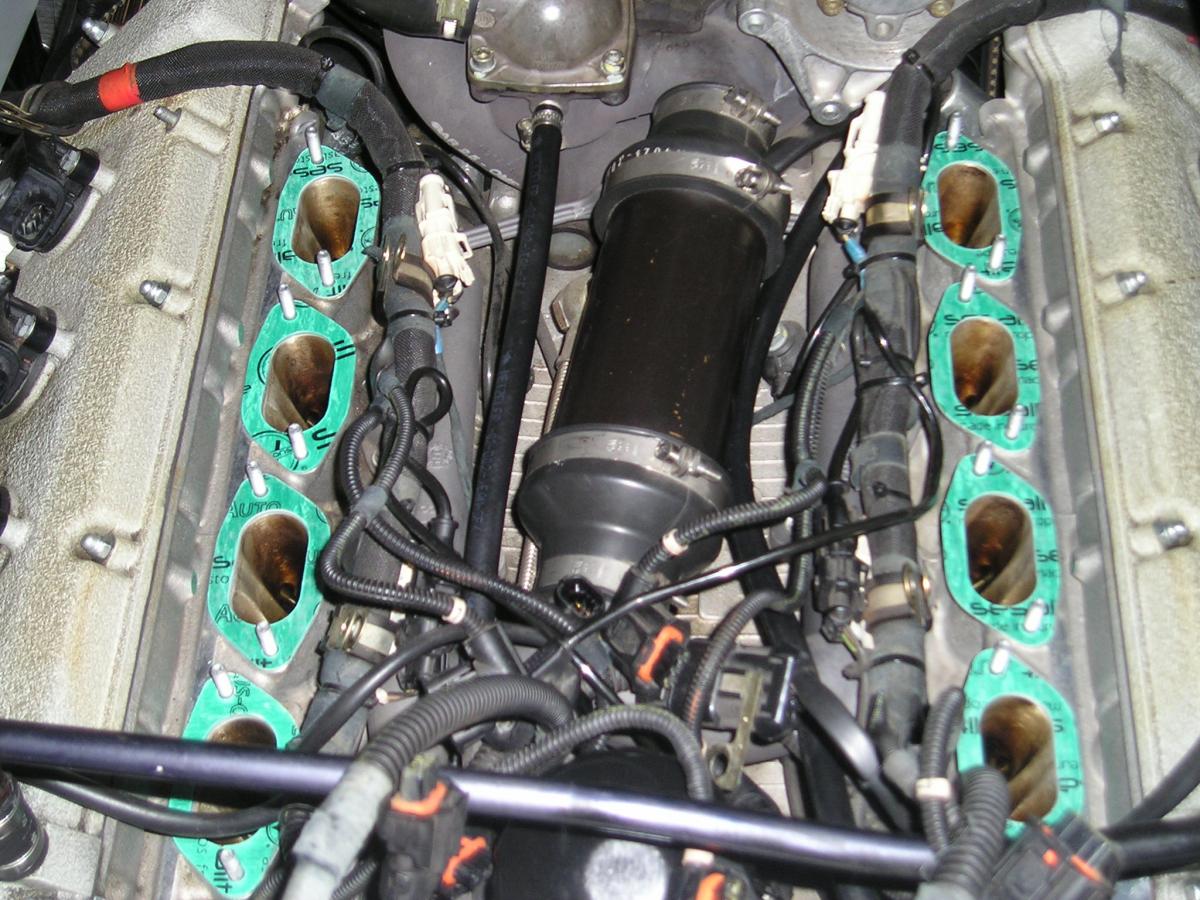

Attends, on n'a pas le fin mot de l'histoire mais ce serait mieux qu'un joint de culasse à mon avis.
Par contre, nettoyer le circuit de LdR et la boîte ne va pas être facile. Il va falloir de multiples remplissages/vidanges pour éliminer complètement l'huile du LdR et le LdR de la boîte. :(
L'accès à l'échangeur est plutôt bon, une fois le collecteur d'admission enlevé :
