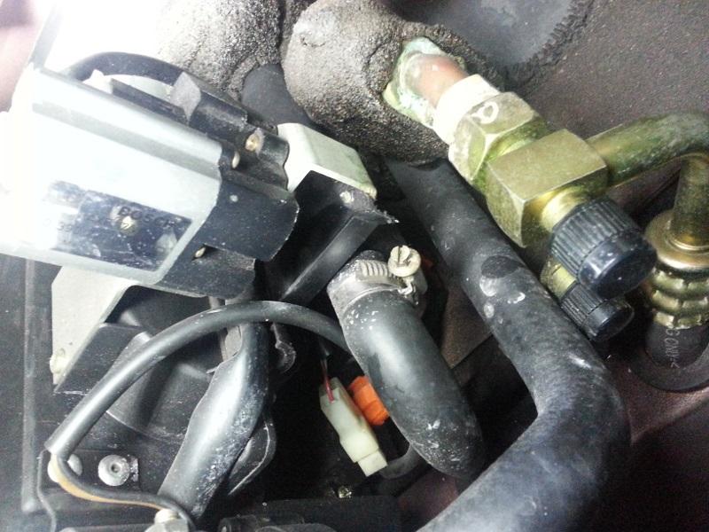

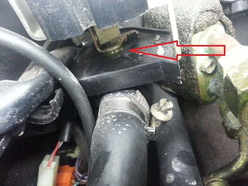

surfingusa
Hello tout le monde,
voilà, j'ai constaté une fuite de LDR au niveau du coffre avant en dessous d'un bloc identifié Bosch partie #5 dans les schema red parts.
http://www.redparts.fr/partlist-1377--ferrari-f355-5.2-et-f1-evaporateur-et-installation-de-ventilation-interieur---1.html
Du coup j'ai du démonté la moquette bien nottoyer, le coffre etc, mais avant de tout remettre j'aimerais fixer cette fuite.
J'ai pris une photo , j'espere que ce sera clair ^_^
Est ce que vous savez comment intervenir sur cette fuite?
Merci à tous de votre aide

surfingusa
Il me semble que c'est une vanne entre 2 durites. Le tout est de savoir si ça se répare ( et comment) ou si c'est une piece entiere à changer?
Merci!
gb-one
c'est le robinet de chauffage çà , non ?
je l'ai changé sur la mienne et j'ai gardé le vieux !  je regarde ça demain matin !
gb-one
mince , moi  j'ai changé la pompe elec additionnelle qui est juste à coté .
le robinet en question coute 1 bras !!!!!   600 euros !!!! pas sur qu'il soit dispo mais je crois qu'il va falloir commander !!!
ou , temporairement
le schunter pour avoir le temps de le mettre en pièce et tenter une réparation en changeant un joint torique ou bague laiton interne !
cela demande des grosses notions de "bricoleur" mais à 600 euros pourquoi ne pas essayer ?
surfingusa
ok, bon, ben on va clamper alors.
ça n'a pas l'air trop compliquer.
J'ai vu pas mal de lien sur un autre topic du forum qui renvoit à FCHAT avec pas mal de photos.
Je vais investir dans des pinces à clamper et visiblement la partie "mécanique" ne coute pas si chère que ça...
surfingusa
Oui la piece est celle d'une passat. Elle ciute 13 fdp inclus..
je veux juste bien clamper mes durites pour pas faire un piscine le reste ça devrait aller...

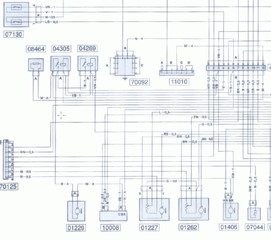

Pat453
Bonjour,
Et bien c'est mon tour, la clim ne fonctionne plus. Je suis passé chez un ami agent Renault et il m'a fait
une charge de 800gr de R134a mais rien ne marche le compresseur n'embraye pas.
Je n'ai pas de schéma électrique car je voudrais brancher directement l'embrayage du compresseur pour tester
J'ai essayé par en dessous mais je n'ai pas pu me brancher je ne vois que 6cm de fil et après je  n'ai plus d' accèsl
en testant par les fusibles sous la moquette du coffre serait plus facile, ainsi que le pressostat qui a 4 fils mais lesquel tester
comment repérer les fils de la  HP et BP
Les fusibles sont bons
Comment tester le bouton de Cde sur la console dans l'habitacle ??
La sonde semble bonne l'aiguille du Métrix monte quand on chauffe à la main. J'ai pas noté les donnés.
Enfin bon, il y a pas mal de testes à effectuer et je suis attentif a toute personne pouvant me renseigner
dans la marche a suivre pour tous ces relevés a faire, et suivant quelle méthode????
Sur ce bonne nuit.
Cdt.

foggy916
le pressostat 7130, la borne VN-1 (donc le 12v) va à "electromagnet for AC comp". Mais il faut que le 12v arrive sur V-1 en provenance de 4269 "remote ctrl switch for AC comp" et avant de 4305 "relay for AC fan motor" et avant de 8464"fusible".
le 1229 c'est le "fan" de 4305.
c'est pas trés simple !!!
j'espère que ce sera utile.
Pat453
Merci  foggy916 pour ton schéma électrique je suis actuellement en W. E. prolongé je rentre le 15 et je regarde et te tiens au courant
Cdt.
surfingusa
j'ai changer ma pièce défectueuse aujourd'hui par la pièce VW passat.
Tout est nikel plus de fuite! cout de l'opération : 30 min + 10 euros la pièce et colliers.
