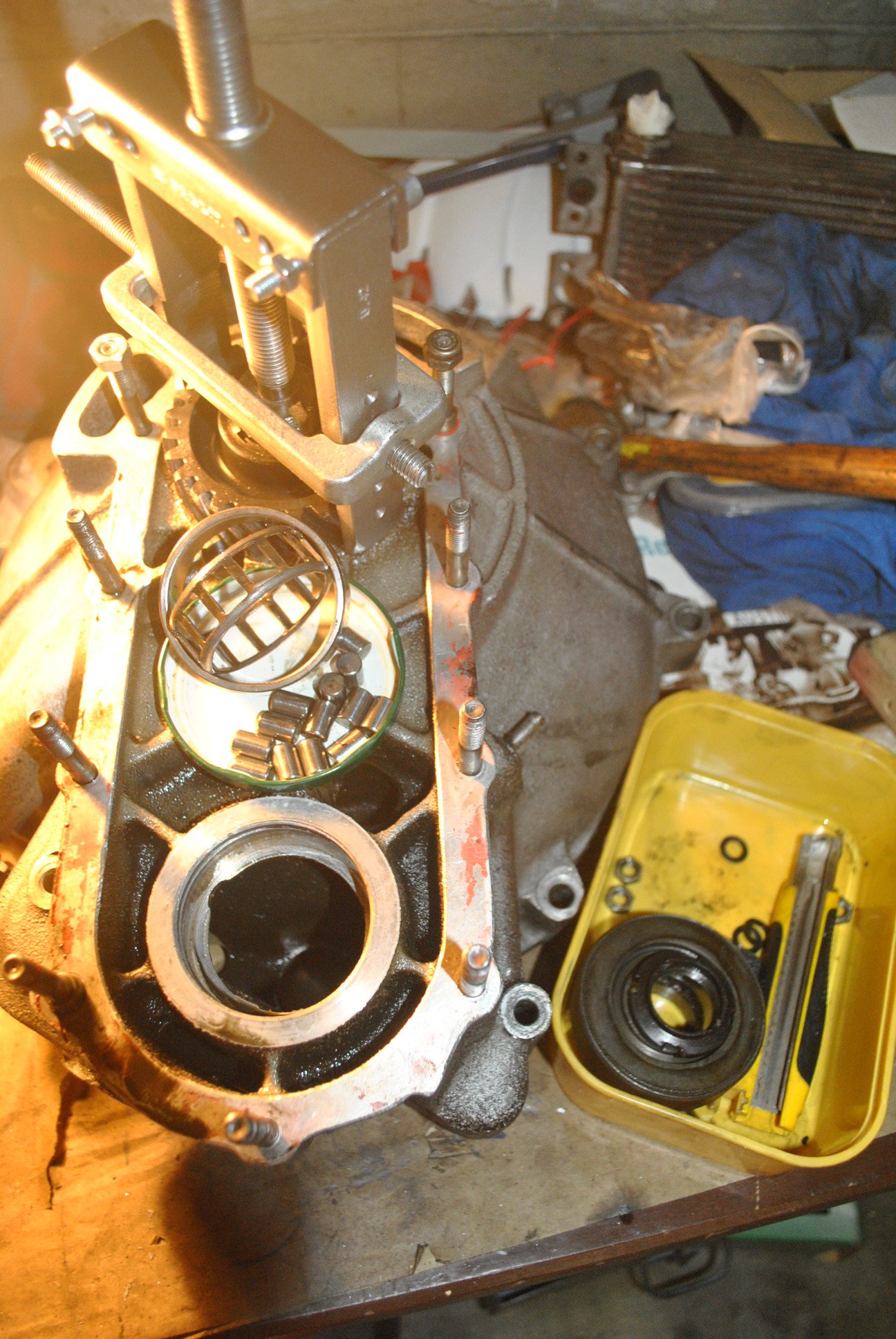

Bonjour à toutes et à tous,
après mes problèmes de faisceau électrique que je suis en train de finir, je reviens vers vous pour mes bruits de boîte de vitesse. J'ai procédé à des test sur la voiture et en fait le bruit stop lorsque j'appuie sur la pédale d'embrayage. Je pense donc avoir un problème avec la butèe d'embrayage.
En démontant le carter de pignons sur la cloche d'embrayage, j'ai trouvé que ces derniers  avaient une sale mine. Présence de corrosion, dents légèrement abîmées et de la limaille sur le bouchon magnétique. Je joins des photos pour être plus clair.
Pour ceux qui on déjà démonté ces pièces, pouvez-vous me dire si vos pignons sont aussi marqués et si il y a toujours un peu de limaille sur le bouchon. Je sais que ce type de boîte produise toujours un peu de limaille, mais je n'ai pas trop d'expérience dans ce style de cascades de pignons.
Je pense quand même démonter la cloche d'embrayage pour vérifier la butée, mais selon vous est ce que des dents marquées sur ces pignons peuvent faire un bruit de roulement lors du déplacement du véhicule.
Merci à tous d'avance.
Après le démontage de la cloche d'embrayage, je pense avoir trouvé l'origine du bruit. J'ai trouvé le roulement inférieur explosé Cf photô ci-dessous. J'essaie de sortir le pignon du haut car le roulement fait aussi du bruit lorsque je tourne l'axe mais il est vraiment collé et je pense que je vais me battre avec lui pendant un bon moment.
En ce qui concerne le roulement infèrieur, l'atelier qui à changè l'embrayage n'a pas remis le circlips d'arrêt du roulement , je ne l'ai pas trouvé au démontage. À mon avis cela a aggravé la détérioration du roulement.
