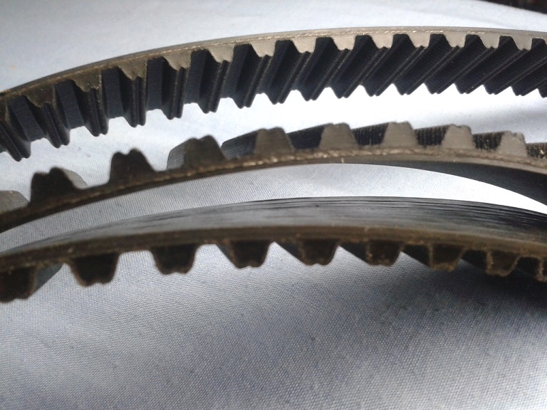

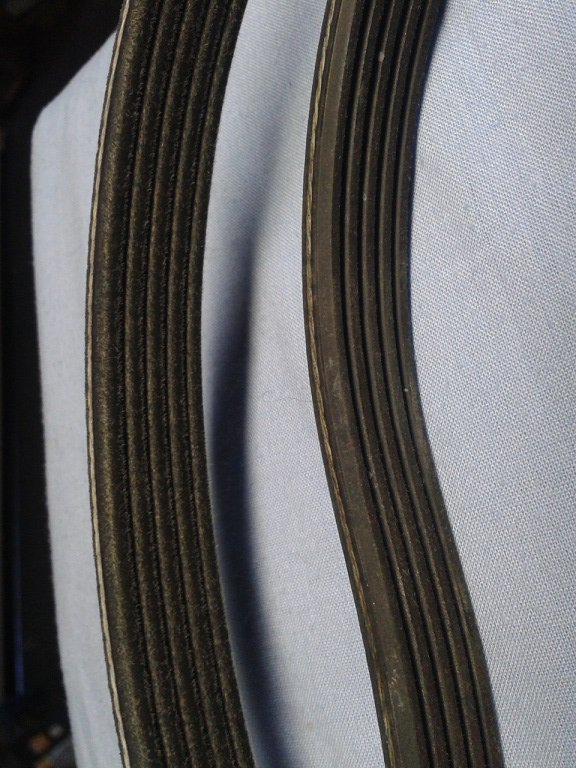

Voici un état des courroies de mon auto 6 ans depuis le dernier remplacement et un peu moins de 8000 kms parcourus en respectant la mécanique....

Sinon :
56ea677e8c49e_2016-03-1618.27.10.jpg.de256ea679095086_courroiealt2(2).thumb.jpg.
