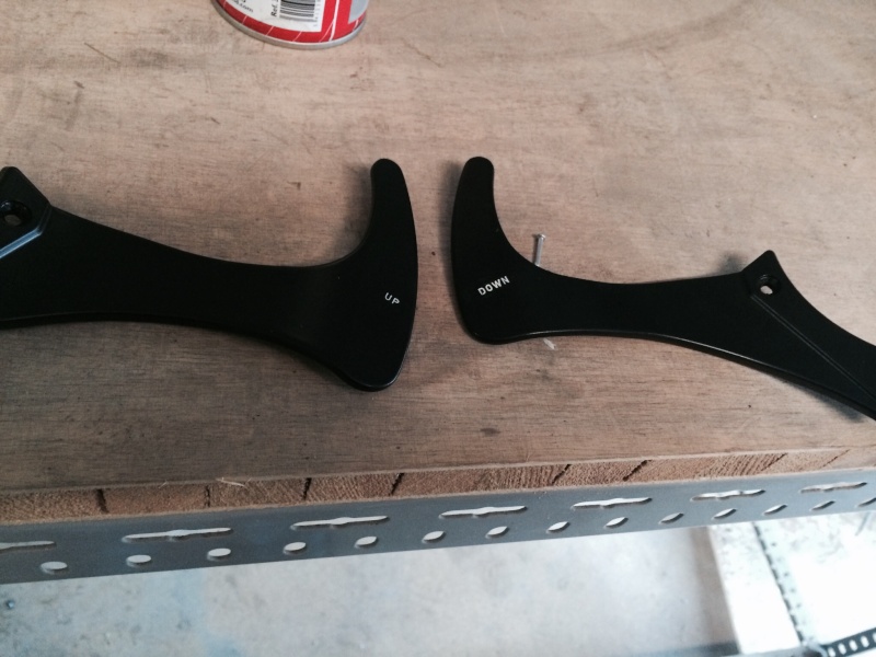

Petite update... j'ai eu un peu le temps de m'occuper de les terminer:D
J'ai rempli avec de la peinture( stick de retouche blanc de chez motip) les inscriptions "up " et "down" , ça donne carrément  autre chose :)
Au départ, j'ai tenté de remplir de peinture avec une petite aiguille trempée dans la peinture, mais ça donnait rien de fameux... pour finir, j'ai appliqué grossièrement avec le pinceau du stick et frotté tout autour avec un coton tige imbibé de nettoyant freins :)

SchumS2000
Bonjour,
Avec quoi avez vous peint les palettes? Avez vous mis de l apres?
merci

Bonjour,
J'ai utilisé de la peinture noire satinée en bombe , et pour les inscriptions, un stylo de retouches :) .
Dans mon cas, je n'en ai pas utilisé  car je venais de les anodiser( la couche superficielle d'oxydation servant d'accroche a la peinture )  mais ou sinon oui, vaut mieux mettre une couche d'apprêt avant la peinture :)

Salut, mais le nettoyant frein n'a pas dilué ta peinture noire??
Seba
Salut, non car j'ai laissé sécher un bon moment la peinture noire avant de remplir avec la couleur blanche :)
