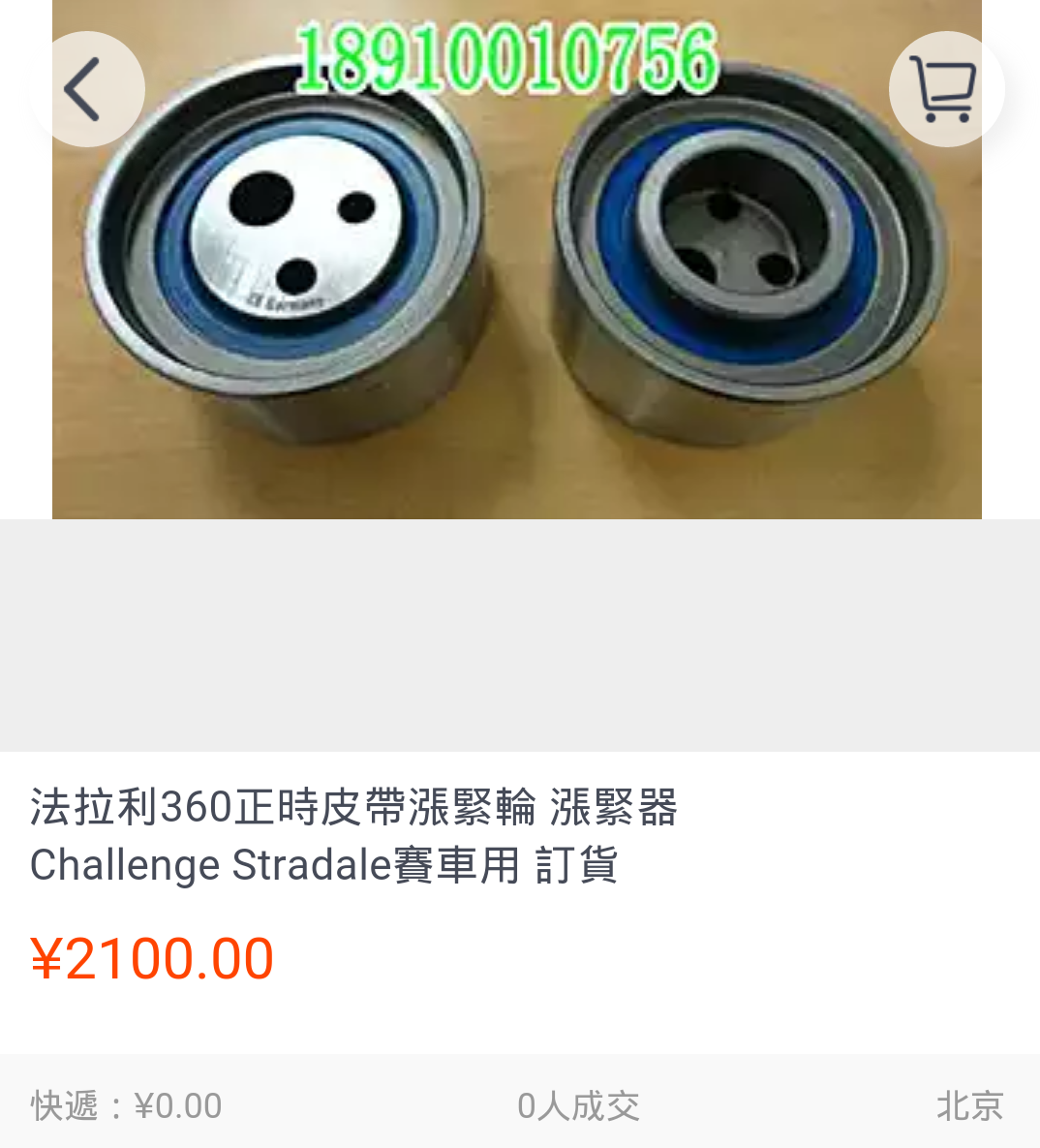

Alors, mon collègue avait mal compris, ça n'a plié les soupapes que sur 1 cylindre et non pas "juste une soupape".
294 euros la paire pour ceux que ça intéresserait :ph34r:
