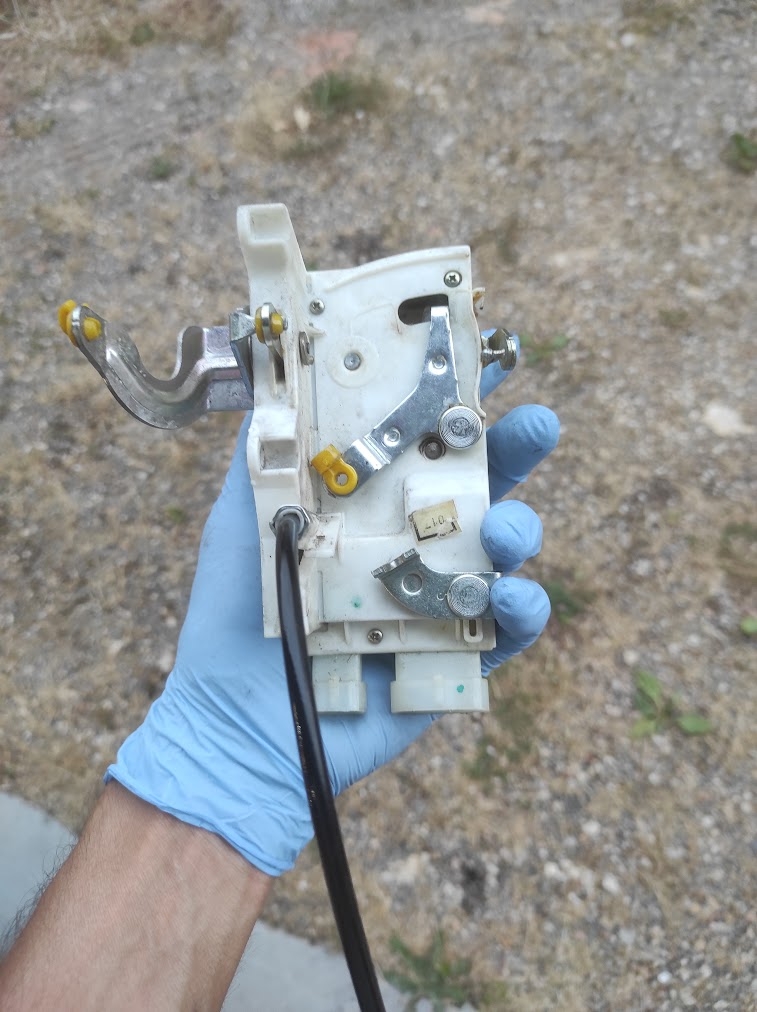

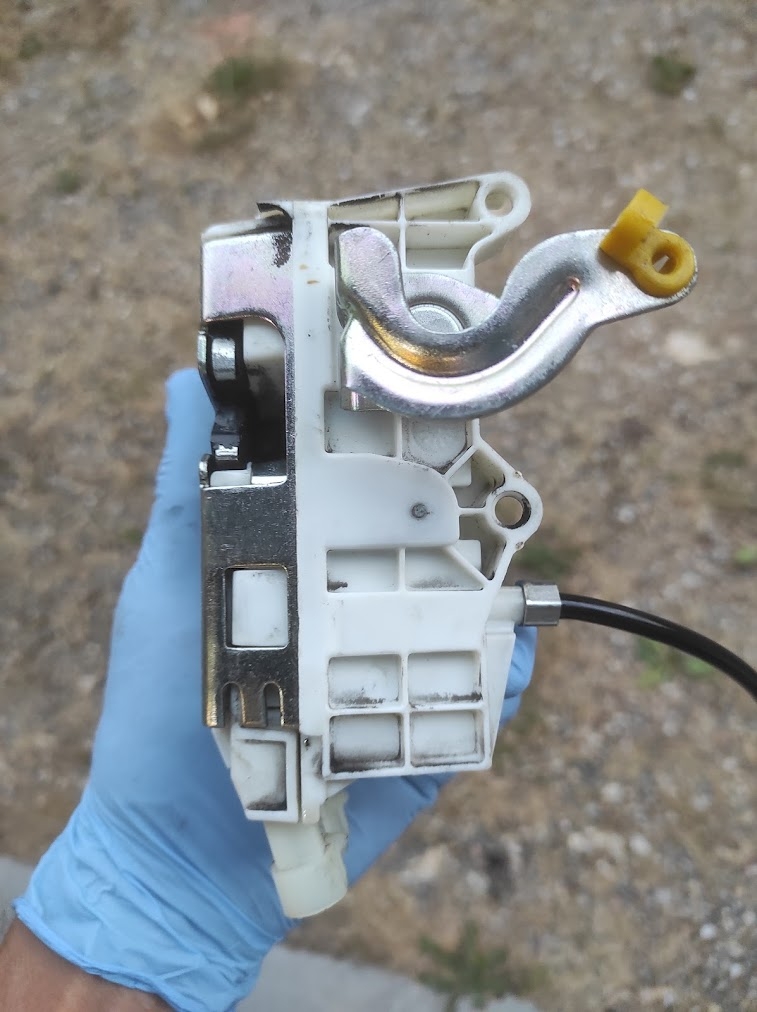

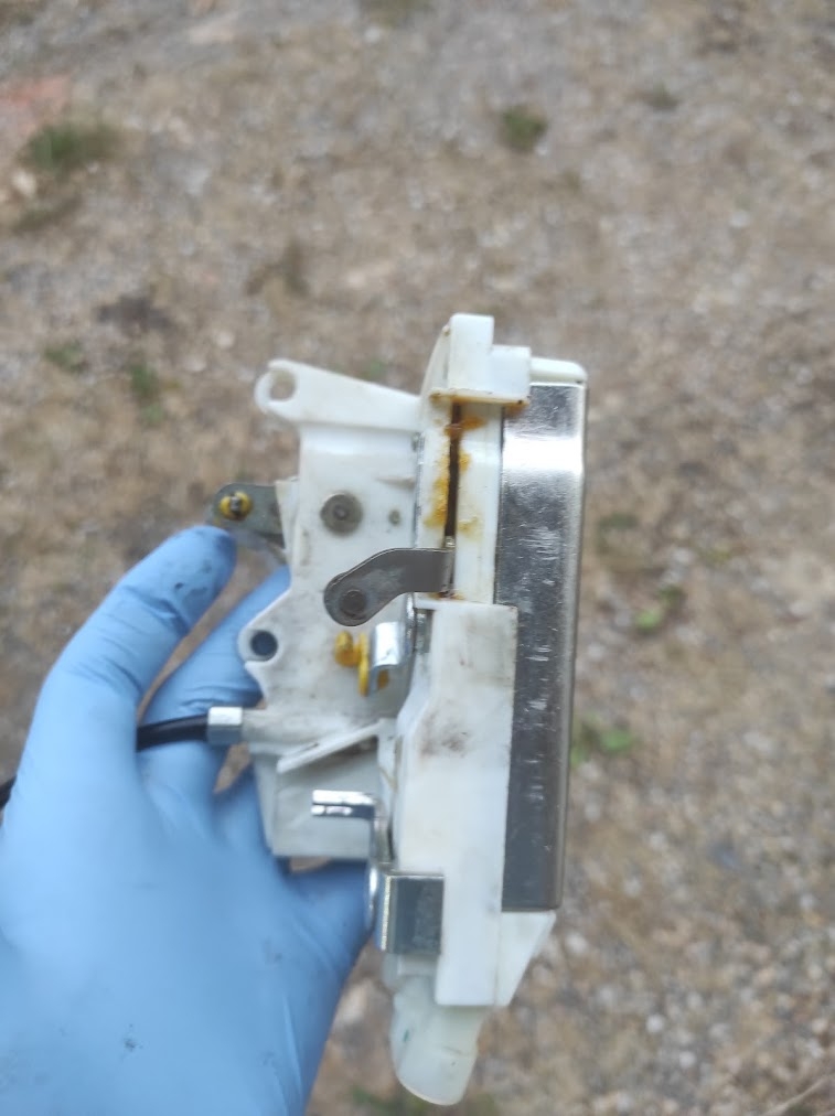

Salut les  amis c'est a mon tour de devoir demonter l'habillage de porte...moment de solitude quand elle refusait de s'ouvrir !
bon l'acces est pas si compliqué. Mes cables vont bien mais moi c'est le bloc qui deconne..
savez vous sur quel Fiat/lancia il monte ? car il y a pas mal de pièces quasi similaires mais pas a 100%
