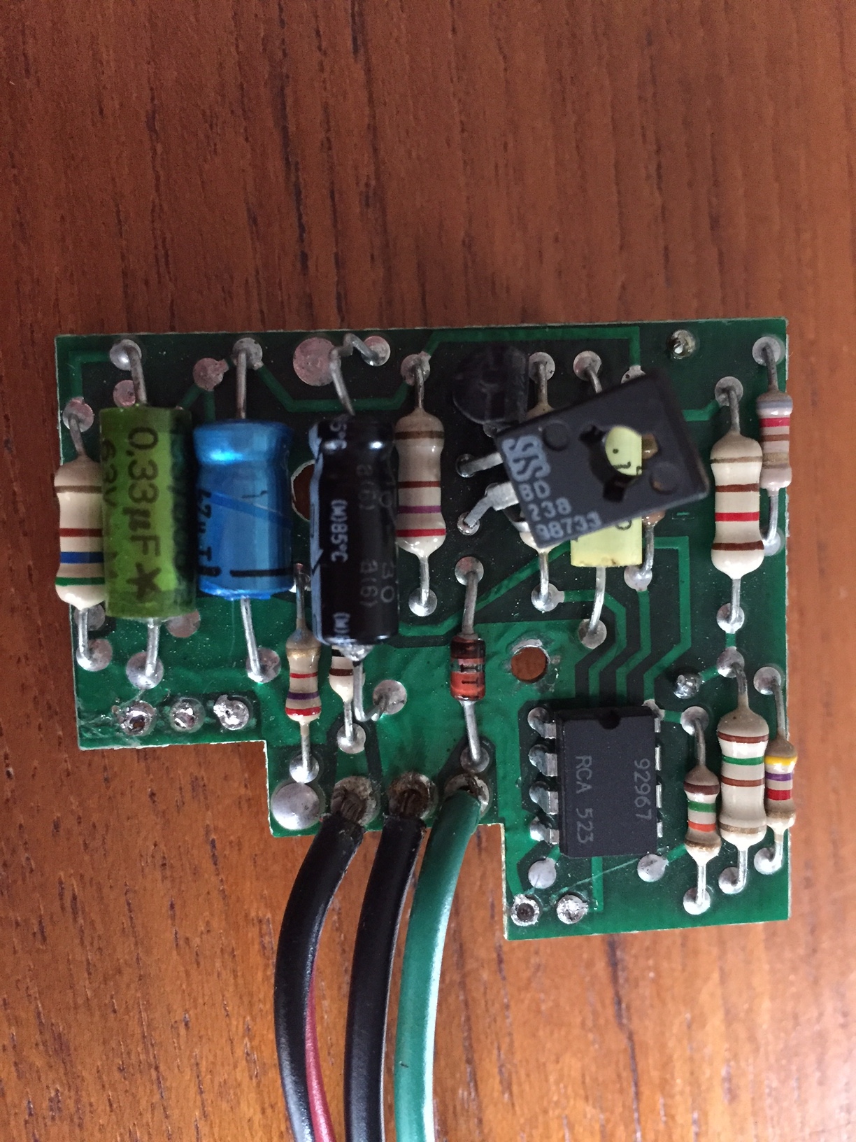

Bonjour à tous, quelqu'un serait il trouver le schéma de la carte électronique du compteur de 328 ???, ce qui m'intéresse c'est la référence du circuit intégré et des deux transistors....D'avance merci. Pour info, j'ai refait le sensor et ça ne marche toujours pas:angry: ...Biensur, vous allez me dire d'envoyer le compteur chez renotech, mais il est très facile à démonter ...et j'aime trop faire moi meme:)
C'est marqué dessus :ph34r:

merci Manu, j'adore ton humour...:D, en plus tu as raison, mais meme si je porte des lunettes depuis peu, j'avais bien remarqué;) Mais comme tu es observateur, ce circuit a déjà été bricolé et le gros transistor BD238 que l'on voit n'est pas d'origine ainsi que quelques condensateurs et peut être le circuit intégré....Si je trouvais le shéma d'origine je pourais refaire le circuit....

Les soudures du 8 pattes semblent d'origine, sinon rapproches-toi du site que j'ai donné plus haut il devrait pouvoir t'aider ;)

oui, je suis allé voir sur le site dinoplex grâce auquel j'ai refait le sensor mais je n'ai rien trouvé sur le circuit du compteur de 328....:(

Envoies un courriel ;)

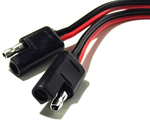

Petit déterrage , sur ma 308  je voudrai remplacer le connecteur côté faisceau du capteur de vitesse sur la boîte, je cherche une piste  pour trouver cet élément qui fait partie intégrante du câblage  et qui ne se détaille pas.
Voir photo
