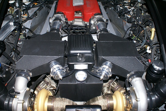

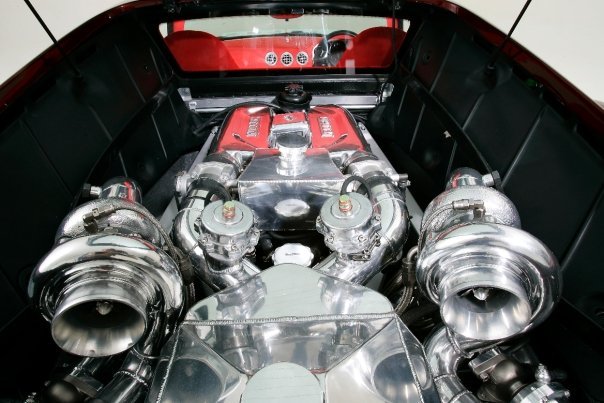

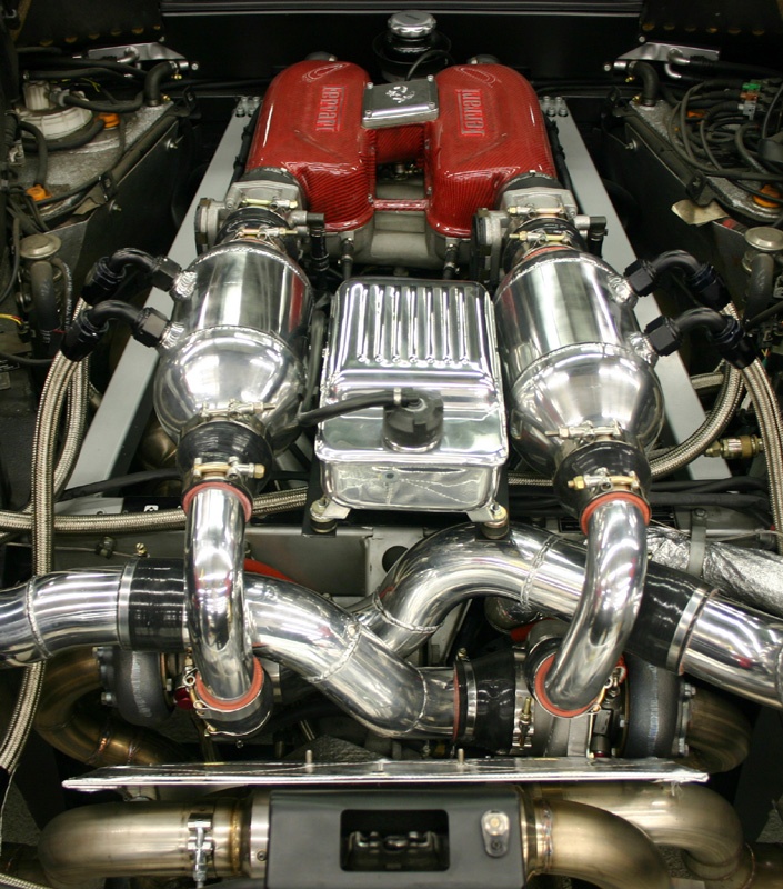

Belle finition qui permet de voir distinctement les deux turbocompresseurs :wub:
Dans le style gros turbo :blink:

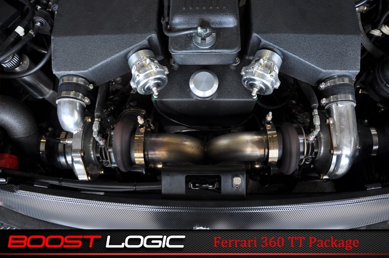

Et la solution Serious HP ! Méchante !!
Intéressantes les premières images ;)
Et ça crache le feu !! :wub:

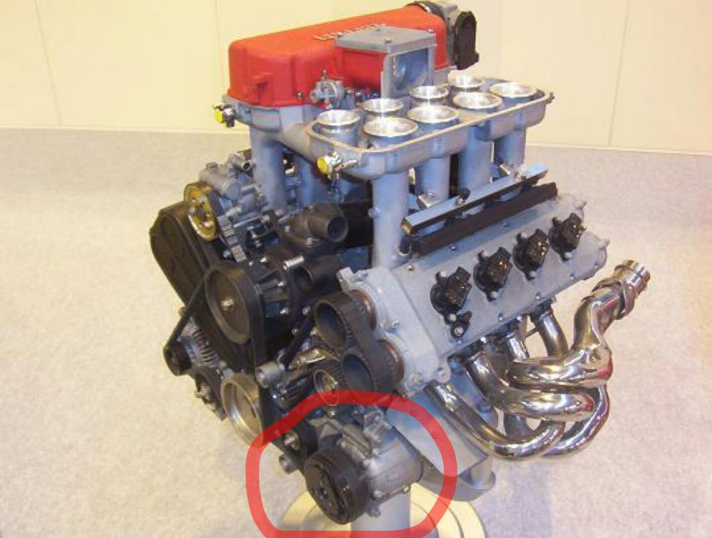

Une première réflexion rapide me laisse dire que si l'on monte le compresseur en lieu et place du compresseur de clim avec la poulie d'entrainement côté face distribution alors son aspiration fait directement face au collecteur d'échappement. À étudier.
Je vois aussi que le Rotrex nécessite (et c'est logique) une lubrification de ses paliers et de fait il est vendu avec un kit à cet effet. Il serait bon de voir si compatible avec l'huile de la BV et donc de faire un piquage au niveau de l'échangeur eau/huile BV pour s'affranchir du kit.
