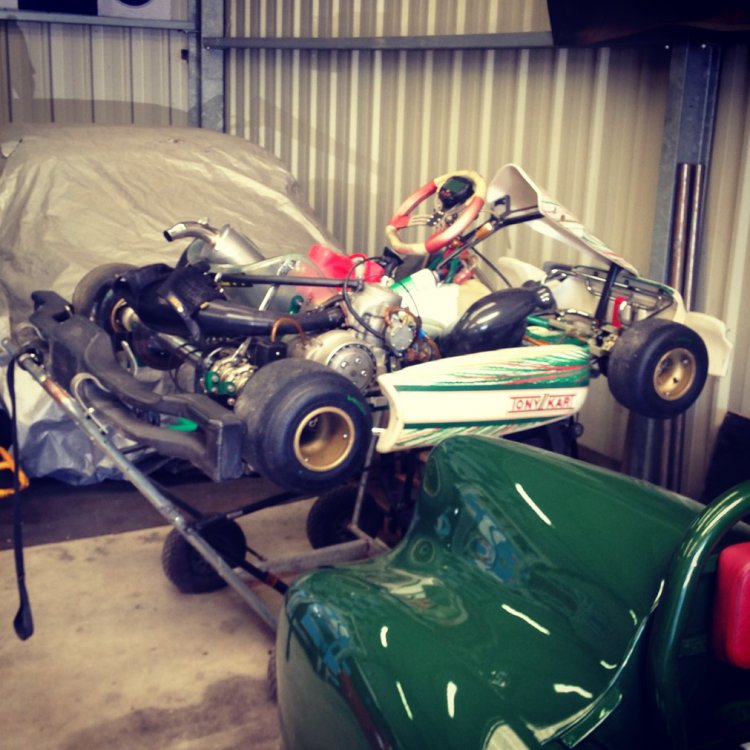

Glyde 1 813 Signaler ce message Posté(e) le 30 avril 2016 Celui du fiston : Tony kart châssis 2011 - KZ125 bte 6 - Moteur TM (environ 48/50 ch) Citer Il faut toujours croire en ses rêves...Ma présentation : http://www.ferrarista.fr/forum-ferrari/index.php/topic/6355-passion-rouge-depuis-toujours/ Partager ce message Lien à poster Partager sur d’autres sites
