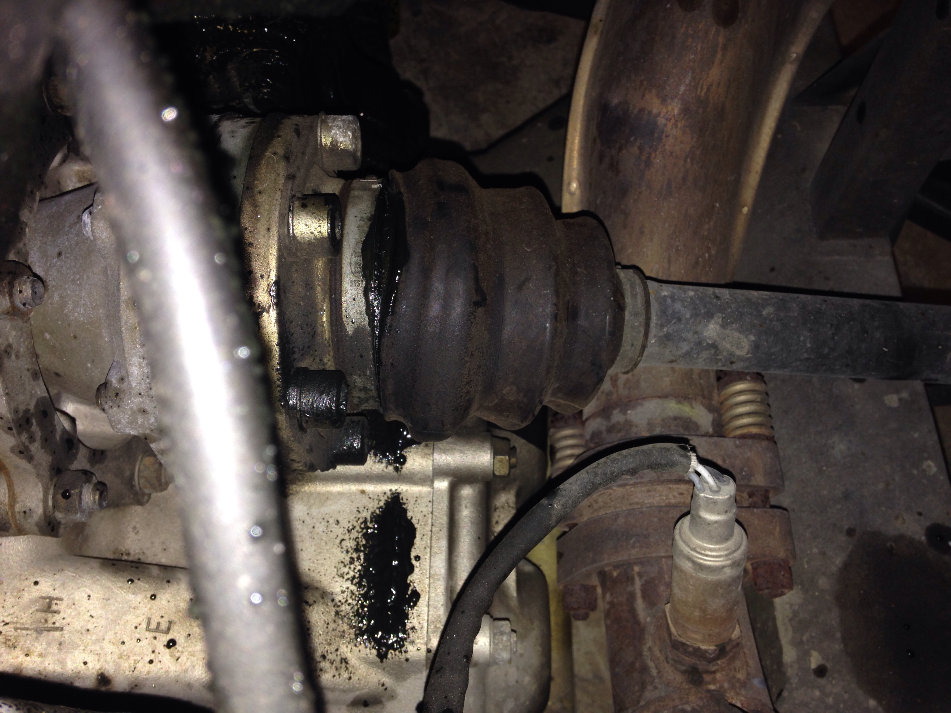

Mika 348 2 360 Signaler ce message Posté(e) le 17 avril 2016 Salut à tous. Samedi matin, j'ai examiné de plus près et c'est bien un soufflé de cardon fissuré qui a projeté de la graisse dans le compartiment moteur d'où l'odeur de brûlé que j'ai cru venir de la butee d'embrayage. Donc la Bonne Nouvelle c'est que c'est rien de grave la mauvaise c'est que ça arrive 100m apres le portail ferrari après 4 semaines passées pour une petite révision. . C'est justement pour que ce types de problèmes n'arrivent pas que j'amène ma 348 en révision. Pour remplacer les organes usés (butee) mais aussi ceux vieillissant (souffle de cardan, batterie...) d'autant que je ne suis pas un client chiant. Je la laisse 4 semaines. Pour une révision et je fais changer tout ce qu'il faut (compresseur de clim, kit butee embrayage, moteur de commandes de fermeture de vitres, révisions...) pour au final 3500€ de facture qui s'ajoutent aux 6500€ payés en juin 2013 pour la grosse révision+ diverses bricoles... Donc pas content de me retrouver à 1h30 de route de la concession avec le moteur remplie de graisses , 1 soufflé hs complet sûrement après manipulation de la butée qui est collé au souffle en question. Et après examen les 3 autres soufflés sont à changer aussi. Donc j'attends la réponse de ferrari qui j'espère sera à la hauteur pour assurer ce désagrément. Partager ce message Lien à poster Partager sur d’autres sites
Oliv 11 497 Signaler ce message Posté(e) le 17 avril 2016 C'est ballot ça.... Apres visuellement sur la photo, je ne le vois pas en mauvais était ton soufflet de cardan. Il a pas l'air craquelé Mon post de présentation principal F430 : https://www.ferrarista.club/forum-ferrari/forums/topic/6079-la-f430-de-ce-chacal-doliv/?hl=%2Bnouvel%2B%2Babonné Présentation 308 GTB QV : https://www.ferrarista.club/forum-ferrari/forums/topic/6934-une-308-pour-tenir-compagnie-à-la-f430/?hl=%2Bpour%2B%2Btenir%2B%2Bcompagnie Partager ce message Lien à poster Partager sur d’autres sites
JP75 815 Signaler ce message Posté(e) le 17 avril 2016 il y a 2 minutes, Oliv a dit : C'est ballot ça.... Apres visuellement sur la photo, je ne le vois pas en mauvais était ton soufflet de cardan. Il a pas l'air craquelé Il faut que tu mettes ou change de lunettes le soufflet est sorti de la cage côté boite, on voit meme la graisse a l'intérieur Partager ce message Lien à poster Partager sur d’autres sites
Oliv 11 497 Signaler ce message Posté(e) le 17 avril 2016 à l’instant, JP75 a dit : Il faut que tu mettes ou change de lunettes le soufflet est sorti de la cage côté boite, on voit meme la graisse a l'intérieur Oui j'ai bien vu. Mais avant qu'il ne sorte, que voyait on? Un soufflet propre ou craquelé et à l'agonie? Mon post de présentation principal F430 : https://www.ferrarista.club/forum-ferrari/forums/topic/6079-la-f430-de-ce-chacal-doliv/?hl=%2Bnouvel%2B%2Babonné Présentation 308 GTB QV : https://www.ferrarista.club/forum-ferrari/forums/topic/6934-une-308-pour-tenir-compagnie-à-la-f430/?hl=%2Bpour%2B%2Btenir%2B%2Bcompagnie Partager ce message Lien à poster Partager sur d’autres sites
JP75 815 Signaler ce message Posté(e) le 17 avril 2016 Si le soufflet est sorti c'est peut être une faiblesse du caoutchouc dû au vieillissement, c'est vrai que sur cette partie du soufflet on ne voit pas de craquelures Partager ce message Lien à poster Partager sur d’autres sites

Mika 348 2 360 Signaler ce message Posté(e) le 17 avril 2016 Salut à tous, 1/ je confirme que l'on voit que les soufflets sont craquelé. Je l'ai vu sur celui de gauche sans le démonter. 2/ quand je pose ma voiture, je précise toujours 2 choses: d'abord je suis pas pressé pour ne pas leur mettre la pression et ensuite changer meme le préventif pour ne pas être emmerdé 3/ j'ai jamais dis des cons chez ferrari. C'est des mecs très sympa, dispo et serieux. 'Je dis juste que je sais ce que je demande quand je pose ma voiture et que ce type de panne n'aurait pas dû arriver car je demande que l'on change ces bricoles a pas cher (100€ les 4) quitte à avoir la voiture sur le pont. 'Je pense, les connaissant qu'ils vont me trouver une solution sérieuse et pro. Tout ce qu'ils ont fait sur la voiture depuis 2 ans est tres bon, jamais eu de soucis sur ce qu'ils ont fait. Pour ça rien a dire. C'est juste que là j'aurai aimé que l'on me dise attention, on change les soufflets ils sont fragiles, proches des collecteurs et ça coute pas grand chose au meme titre qu'ils m'ont dit : prochaine revision: batterie, silinbloc et pneus. 'Donc merci pour vos retours, mais aucune animosité envers les gars de ferrari, juste un besoin de solution car je sors du garage, j'ai la voiture à 1h30 de la concession . 'Donc voyons lundi ce qu'ils proposent pour me solutionner ça. Partager ce message Lien à poster Partager sur d’autres sites

tonton enzo 345 Signaler ce message Posté(e) le 17 avril 2016 Il y a 7 heures, JP75 a dit : Il faut que tu mettes ou change de lunettes le soufflet est sorti de la cage côté boite, on voit meme la graisse a l'intérieur le soufflet n' est pas sorti cote boite, on voit tres bien qu' il est dechiré et que sous le collier il a encore un morsceau! si le mecano, voiture sur le pont se donne la peine de pincer avec la main en plusieurs endroitsles soufflets , il aurait vu un debut de craquelure! Partager ce message Lien à poster Partager sur d’autres sites
