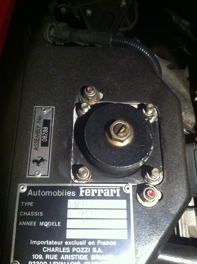

Je suppose que c'est avec cette photo , que l'on peut constater ce problème de modification des amortisseurs AR ?
Ferrari 348 TS
cedleen348
Vi Bernard tout à fait, on ne voit que 4 fixations alors que sur les modèles qui ont subi la transformation (rappel Ferrari) il y en a 6 (3 en haut 3 en bas)

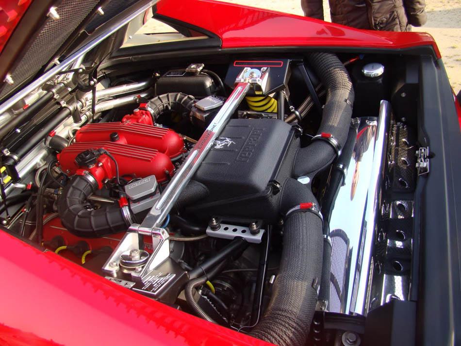

Bien vu !!! ;) 2 autres moteurs....celle avec la barre anti rapprochement ....Pour changer le filtre, c'est pas top !!!! :))

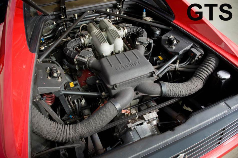

Sur la photo on voit bien la différence entre le chassis AR de la TS que j'ai posté et la GTS que tu as posté JP :
Les coupelles d'amortisseurs sont vraiment différentes,
On voit deux renforts qui vont du tablier vers les supports d'amortisseurs

Bonjour,
Les modifs de chassis ont commencé dès 1992 sur les TB / TS.
La mienne se présente comme sur la photo:

La mienne de début 92 en a profité ou peut être livrée comme cela je ne sais pas.
Ferrari 348 TS
Pablo 32
La mienne aussi : 6 boulons.......92  ;D
