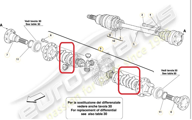

Lors du meeting en Alsace, ma 612 avait commencé à "grogner" de l'arrière, une sensation bizarre qui donnait le feeling qu'en entrée d'épingle ainsi qu'en sortie j'allais perdre le train arrière.
Elle est donc retournée aux Ateliers de Ranrouet pour analyse.
2 pistes:
- l'huile de boite (elle avait été changée juste avant le meeting): plusieurs témoignages sur F-Chat indiquaient qu'il fallait absolument mettre la Shell préconisée et pas autre chose.
- le différentiel et notamment sa bascule en mode bloqué/mode glissement qui se ferait de façon incorrecte.
Concernant l'huile, et meme si l'huile positionnée était dans les indices et specs du constructeur, on l'a changée pour de la Shell exclusivement.
Coté differentiel, ce dernier a été ouvert (sans faire tomber la boite), et on a remarqué que de chaque coté des satellites, il y avait des bagues en acier ainsi que des bagues abrasives. On peut penser qu'en fonction du couple appliqué sur chaque demi-arbre, cela fait glisser les bagues contre les bagues abrasives ou bien ces dernières les bloquent, provoquant le blocage du differentiel.
On a alors remarqué que les bagues qui étaient en contact avec ces bagues abrasives avaient une usure, légère certes, mais qui, cumulées, provoquent un jeu de 1,5mm environ sur l'axe de l'essieu.
Cf ci-dessous l'éclaté Eurospares.
Ces bagues ne sont pas commandables individuellement. Il faut donc en théorie recommander un différentiel entier. Cependant, elles sont très simples à reproduire.
On a fait le choix de les remonter mais dans un ordre différent, ce qui a annulé la plupart du jeu. Et bien sûr de l'huile Shell avec le complément Tutella.
Elle roule à nouveau comme un charme. Cependant, cela n'explique pas cette usure de ces bagues, surtout qu'il s'agit d'un differentiel renforcé (vu la faiblesse constatée de la boite/pont sur la 612 v1, Ferrari a installé un nouveau différentiel sur la 612v2, différentiel dont la référence est identique à celui de la 599 GTO donc il en voit du couple...).
On va donc surveiller ceci et si cela se reproduit on fera reproduire ces bagues. En tout état de cause, la boite/pont étant l'élément sensible de la 612, ne mettez que de l'huile Shell référencée constructeur. Plusieurs témoignages en ce sens sur F-Chat.

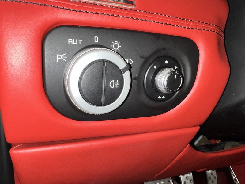

On a par ailleurs procédé au remplacement du comodo de réglage des rétroviseurs: le bouton de la molette avait une patte cassée, empêchant son bon fonctionnement.
Seul problème: sur la 612 (comme sur la 599), ce comodo ne se vend pas seul: c'est le bloc entier qui est vendu, avec le bouton des phares et la platine: plus de 800€.
Grâce à @bernard, je savais qu'il existait une parade: acheter un comodo de California/Portofino (ref 319552), ce que j'ai fait pour une centaine d'euros.
Le résultat n'est identique complètement, car le gris du bouton sur la Portofino est plus titane que gris clair comme sur les 599/612, mais le résultat ne dénote en rien.
Merci @bernard🙂
Merci @bernard🙂
Salut Mike
idem pour moi je l'ai changé le week-end dernier et je me suis surpris à être capable de le faire moi même
et effectivement merci Bernard que j'avais contacté pour me donner le tuyau
bouton neuf acheté chez Ferrari plus de 200€
Modifié par Mambino
