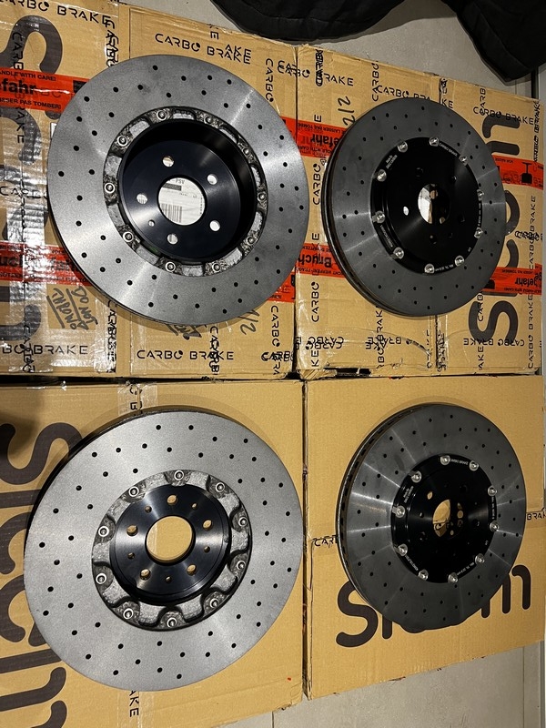

Les disques sont enfin arrivés ce matin (commandés fin-février!).
Comme prévu, ils sont de manufacture un peu différente des OEM Brembo puisque la texture "lamelles de carbone" n'est plus présente dans cette 3ème génération de disques CCM. D'ailleurs, il n'y a bcp moins de carbone il me semble par rapport à la céramique et au silicone (il faudrait que je vérifie les docs reçues).
Le fabricant nous a prévenu que cette texture gris moyen ferait place à un gris plus sombre -proche de la teinte des OEM -d'ici 1000 ou 2000 Km. C'est pour moi la meme texture que celle vue sur des montes aftermarket sur des Mclaren.
La prochaine étape est maintenant la pose par le garage de ces disques, mais là, il va falloir attendre un peu: ma rue est en travaux pour 2 mois et je ne peux pas sortir la 612!
Et il va falloir sélectionner les plaquettes. Dommage, les miennes ne sont usées qu'à 20%...
Lorsque tout ceci sera fait, je ferai probablement si tout est positif jusqu'à la fin un article dessus et communiquerai les coordonnées de notre gentil fournisseur français présent sur ce forum, qui nous a assuré une très bonne comm tout le long de cette aventure, malgré les importants retards du fabricant allemand. 😉

@dragon1964: oui ce sont des disques neufs.
Ils ont bien exactement les memes dimensions que les originaux (380x34 et 360x32...soit il me semble les memes tailles que la CS 😉).
Je ne voulais pas de resurfacés car en cas de dommage corporel, un simple pied à coulisse pourrait permettre d'invalider la moindre prise en charge (ok....les experts....ils sont nuls...patati patata.... moi, je n'ai pas voulu prendre ce risque. Je roule en Fefe en voulant etre peinard).
En fait, le fabricant avait en catalogue ces dimensions...mais pas les bols. Donc on a envoyé un disque AV et un disque AR de nos 612 et 599 de façon à ce que le fabricant, allemand, prenne les empreintes des bols et les reproduisent (nos bols ne sont pas utilisables car les entraxes de fixation ne sont pas forcément les memes entre les Brembo et ceux-ci).
Le grand moment sera donc au moment de la pose, car c'est là qu'on verra si les empreintes des bols ont été correctement faites et reproduites.
On verra donc d'ici quelques temps si l'objectif est atteint. 😉
Pour la texture légèrement différente (similaire à celle des 911 GT3 récente par ex.), entre la cosmétique et l'efficacité, quand on parle de freinage, mon choix est vite fait...
Et puis, cette différence tend à priori à s'estomper après quelques centaines ou milliers de Km en prenant une teinte graphité sombre, comme les OEM. La seule différence cosmétique résidera dans le fait qu'il n'y aura pas l'aspect "lamelles de carbone".

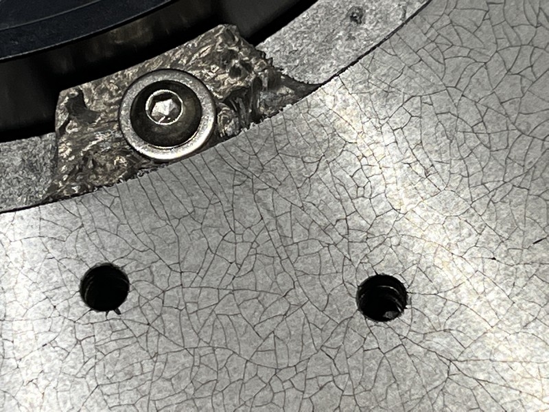

Mes disques étaient à 64% AV et AR lorsque je l'ai acquise à 26500 Kms. Ils sont actuellement à 66% AV et AR à 33000 kms. Donc l'usage courant que j'ai eu ne joue pas sur le taux....tel qu'il est calculé par l'algo Ferrari (et je pense que tant qu'on est dans ces conditions de conduite pépère l'algo est juste).
Ma théorie est que, sur cette première génération de CCM, ils se délitent lors de gros et longs freinages. Il suffit de voir le nombre de 612 allemandes qui ont leurs CCMs changés à 30mKm (poids important + plantage des freins sur l'autobahn pour passer en tronçon limité à 100Km/h). Et ça....l'algo Ferrari l'a mal intégré! Du coup, dans des conditions un peu extrêmes le disque s'use en fait plus vite que son usure n'est matérialisée par l'algo. Enfin, c'est un feeling perso, mais je pense que ces disques de 1ère génération n'étaient pas faits pour freiner plus de 1500Kg. Je n'ai pas vu de soucis particuliers sur les CS par ex, par contre sur les 599, 612, ou sur des RS4 B6 ou RS6 des années 2004-2006 (donc gen1), cela semble être plus fréquent pour celles qui sont un peu cravachées. Pour les F430, je ne sais pas...
Sur ta F12, je pense que Brembo et Ferrari ont corrigé le tir: les CCM sont de 2ème génération (ils supportent une température bien plus élevée) et il n'est pas impossible aussi que Ferrari ait amélioré son algo pour le rendre plus juste... Je pense que Ferrari a aussi grandement amélioré le refroidissement, car il ne faut pas oublier que les F430, 599 et 612 sont toutes des autos qui ont été conçues en aciers! Je ne connais pas suffisamment bien les générations supérieures, mais je parierais sur le fait que des boas ont été ajoutés à l'AV par ex...
Concrêtement, à 29400Km, à 65% de taux d'usure donné par l'algo, les AV étaient à -16g et -15g par rapport au poids mini gravé sur les bols, et les AR à +6g et +10g par rapport à ces mêmes inscriptions (sur des poids mini de respectivement 6550g et 5215g env).
Donc en terme de poids ils étaient raides ou proches de l'etre. Mais pourtant "que" 65% d'usure (donc pas de voyant au TDB). Et au Luc, durant mes quelques tours, j'ai fait exprès de planter les freins (ok, la vitesse n'est pas non plus très élevée...) et elle freinait très bien!
Donc quoi croire? L'algo de Ferrari? Certainement pas. Le poids mini? Peut etre (à voir en conditions intensives, ce qui n'est pas mon cas). La perception de la surface des disques? C'est une indication (taux de délitement des lamelles carbone) mais sans plus: les miens ont un aspect très correct (pas de gros cratères et mes plaquettes n'ont pris que 20% d'usure en 8000 Km).
Je pense que j'aurais pu continuer ainsi un bout de temps, mais primo je transporte mes gamins dedans, et deuxio si je ne le faisais pas cela s'en ressentirait un jour ou je penserai à la vendre, sachant qu'il faut préciser que la suspicion existait à l'achat et que le tarif était en conséquence: j'ai préféré acheter une Ferrari qui a certainement été cravachée mais avec un entretien nickel et des CCM potentiellement à changer plutôt que l'inverse. Franck m'avait d'ailleurs dit à l'époque que des CCM, ca se change et on a le temps pour chercher des alternatives "acceptables" alors qu'un entretien négligé ne se rattrape pas. 😉
