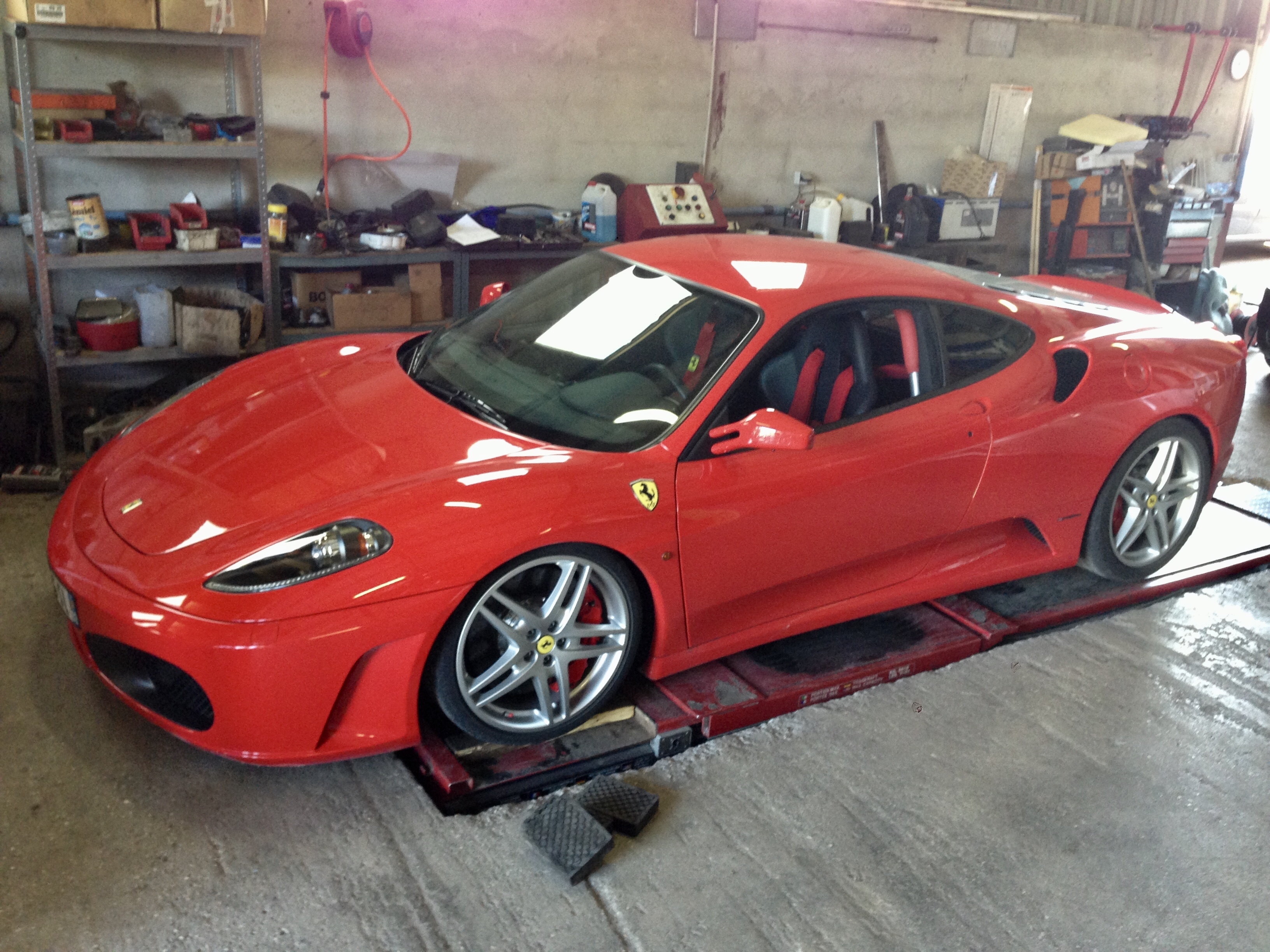

Le 30/06/2016 à 22:26, F355QV70 a dit :
Il n'y a Plus beaucoup de monde sachant régler une auto ou cherchant à comprendre le fonctionnement.
De plus, meme neuve ou sortant de grand garages, elles sont de travers .!!
je te rejoins en tous points et détails
Même certaines concessions françaises ne savent pas faire une géométrie; certaines même, changent des plaquettes sans faire ou informer qu'il y a un rodage avec un protocole précis !!!! :blink::rolleyes:

Le 30 juin 2016 à 22:26, F355QV70 a dit :
N'est-ce pas Vincent ?;)

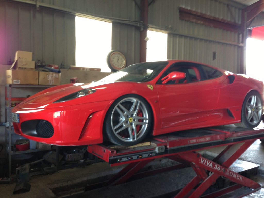

je m'occupe des hauteurs de caisse et poids aux roues jeudi prochain je vous donnerais les valeurs avant / après.
Ferrari 458 Spider
Goffer911

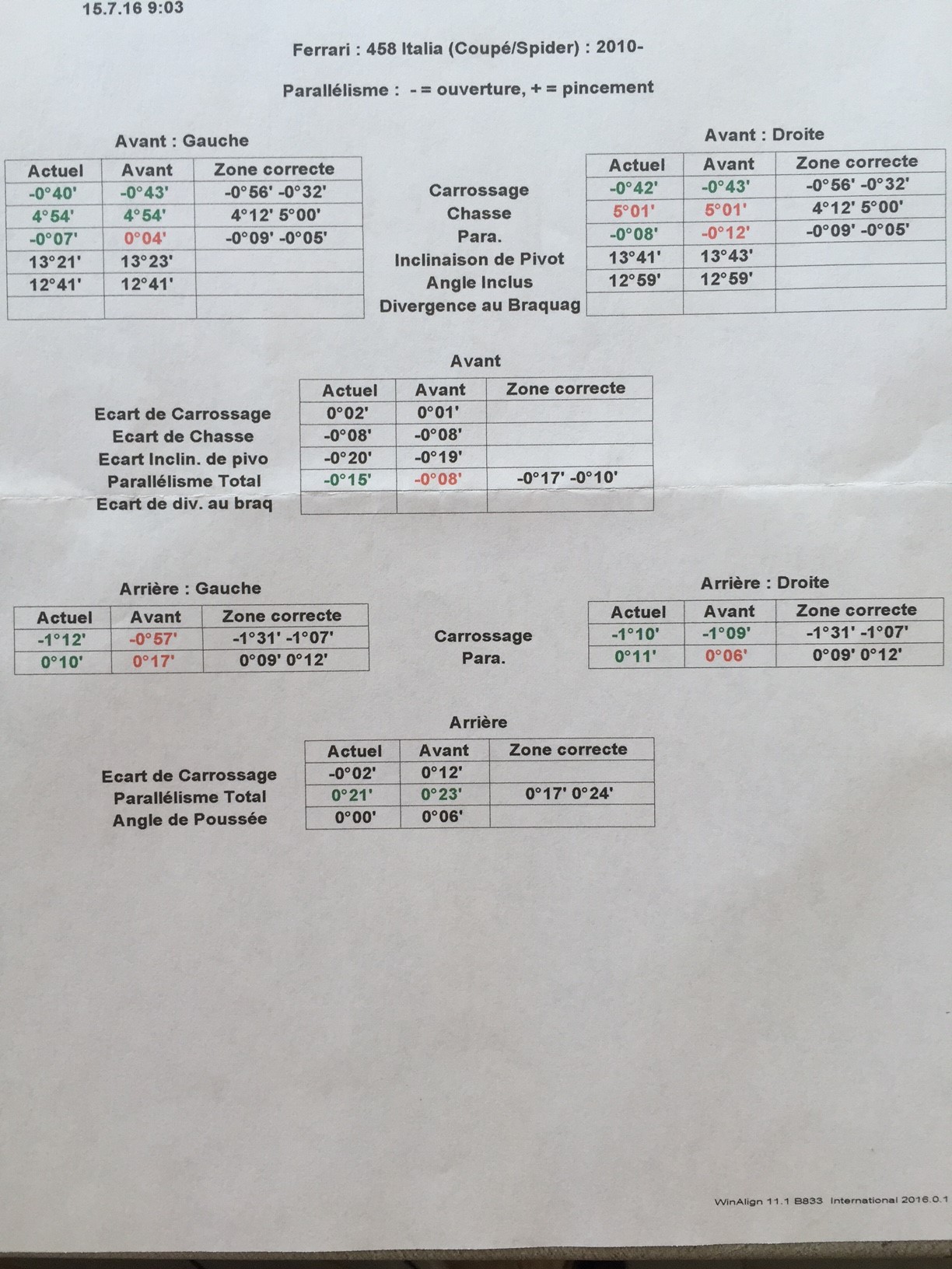

verdict de la géométre,  un parra avant à l'Ouest et une géo complète arrière à l'Ouest ...:angry:
Il n'y a pas d'excentrique pour les réglages, cela se fait par cales ajoutées.
Au final, maintenant j'ai un volant droit, une auto moins floue devant et qui tourne de la même manière à gauche et à droite ...
C'est peut-être déjà trop demandé pour une auto "suivie" ? :rolleyes:

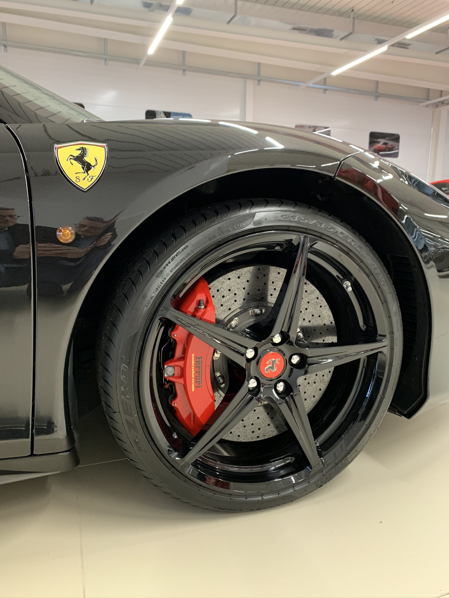

JackIsBack, on pourrait avoir une illustration stp ?
Tu as fait faire les réglages en concession ?
Ferrari 458 Spider
JackIsBack
Il y a 3 heures, DAV9XX a dit :

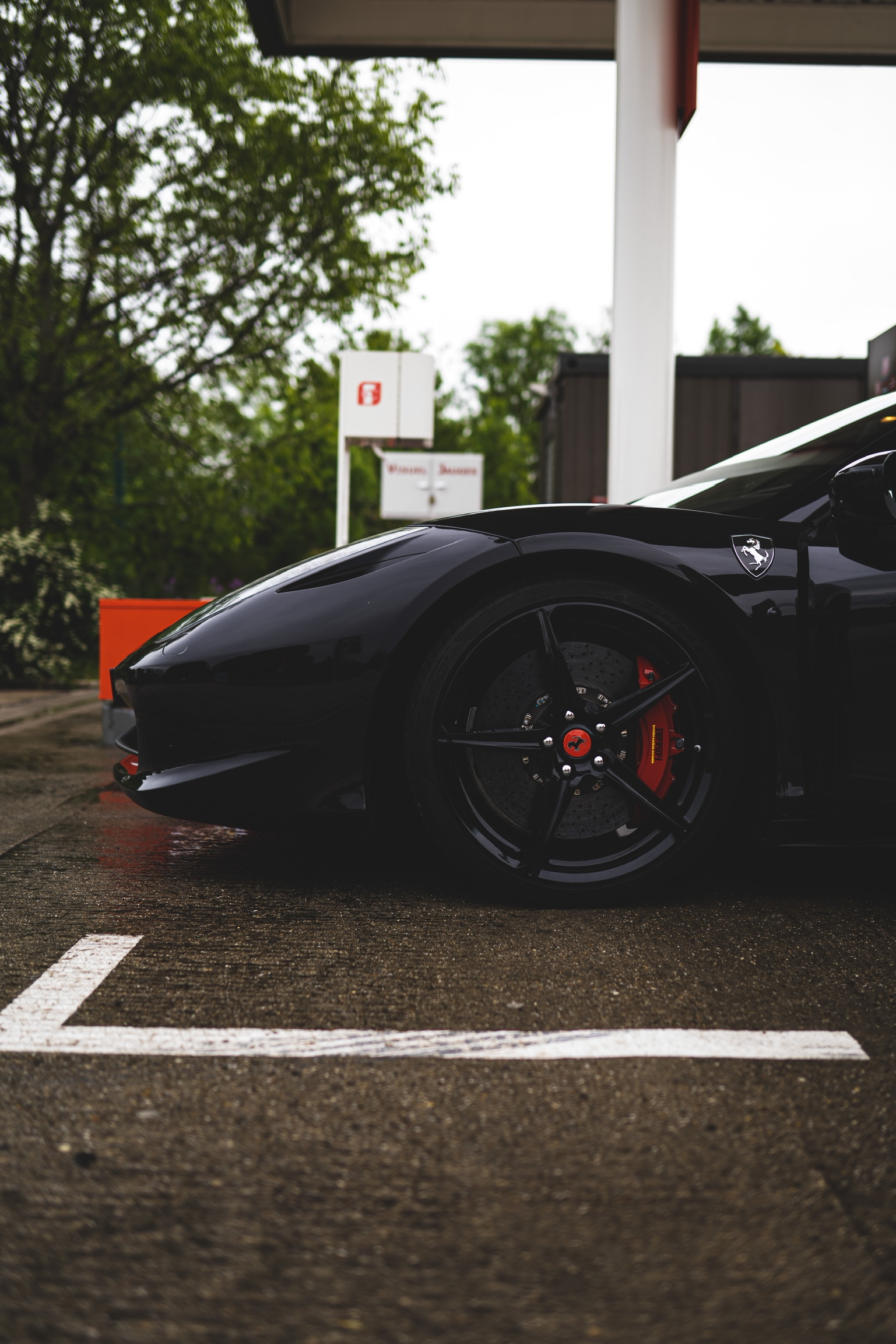

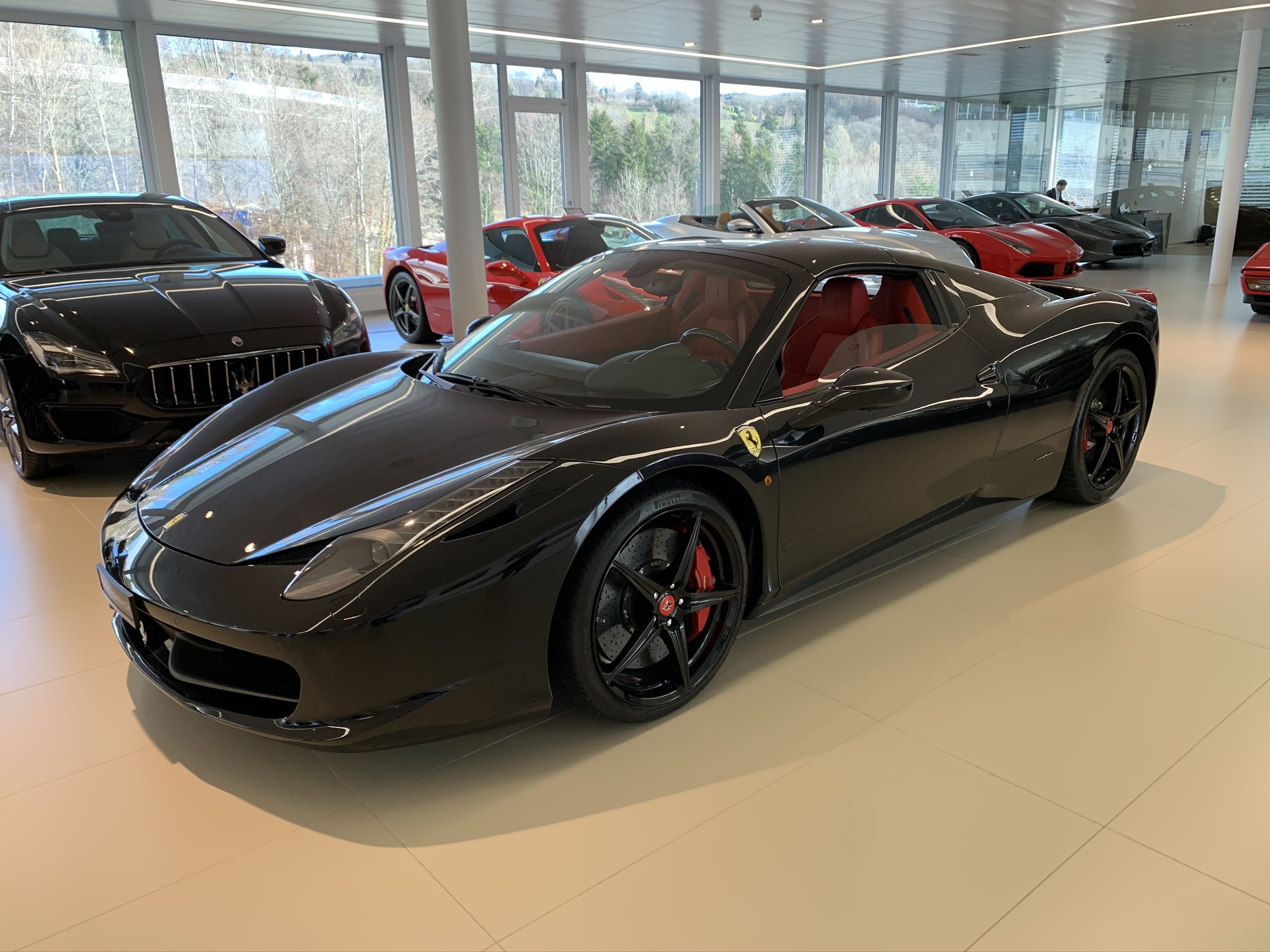

D’origine :
F41DF3EB-5212-4281-8FDB-F683C7F01C8A.thumb.jpeg.41f9a80bdb3781e73a94ee3b9f901d40.jpeg9347BD14-EFF6-4B0B-9469-8DE52348D2F9.thumb.jpeg.5c69146ac2989aaf12befc55819a98c8.jpeg
Après modification (Zenith, concession officielle) :

Y a pas photo jackisback,
4x4 vs sportive
Ferrari 458 Spider

une évidence pour moi, avec une bonne géométrie c’est très agréable à conduire et je pense que même sans le lift c’est gérable (j’avais une Scud encore plus basse sans lift)
