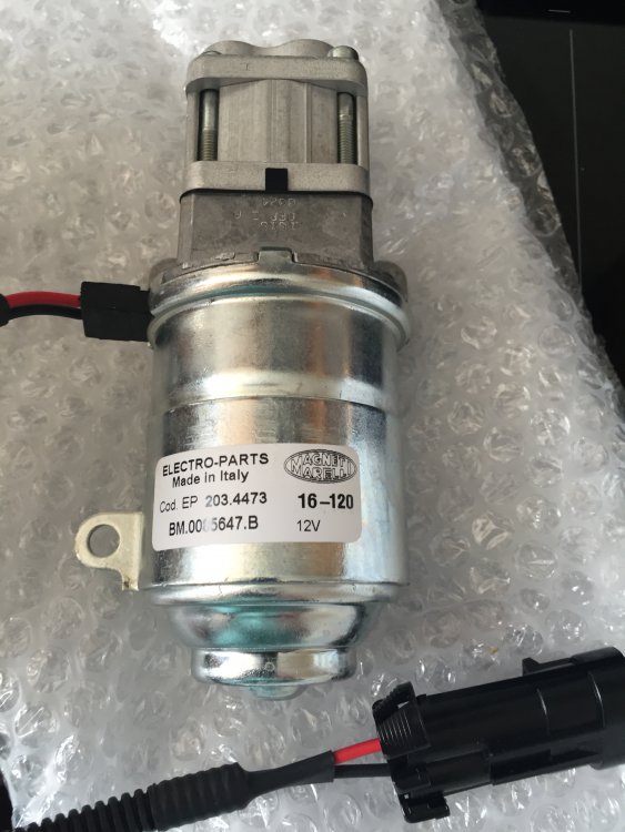

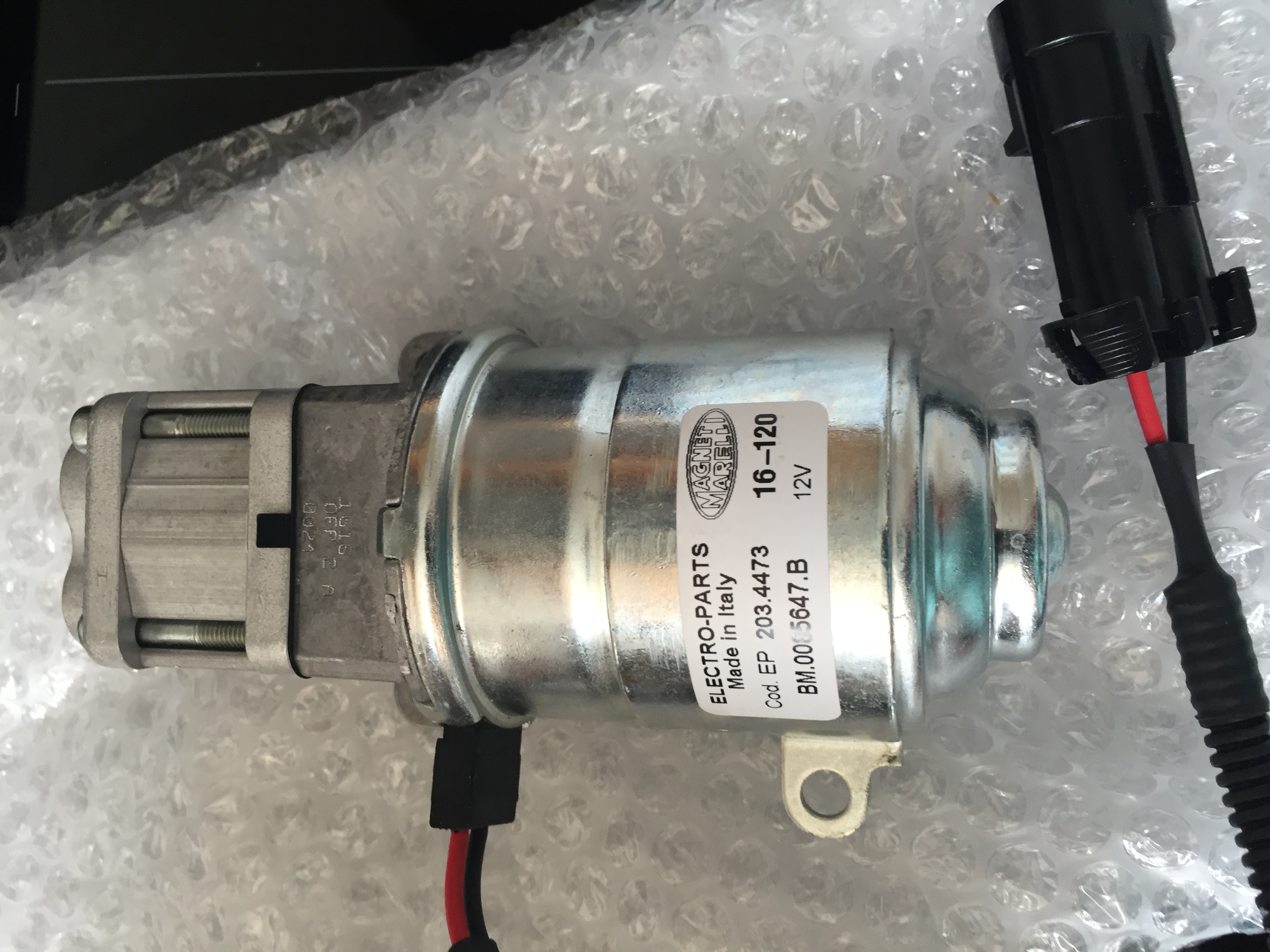

Merci  Vientiane. Effectivement je viens de m'en apercevoir en commençant le démontage... Le moteur électrique est plus gros que la pompe que j'ai reçue et les fixations sont différentes.
Par contre la pompe que j'ai reçue pour ma modique somme de £198.00 (hors FDP) est  bien conforme à référence Ferrari 247223. Je vous mets une photo !!
Il me reste plus qu'à trouver l'équivalent chez Alfa pour le modèle qui est installée chez moi c'est à dire la référence Ferrari 248083.

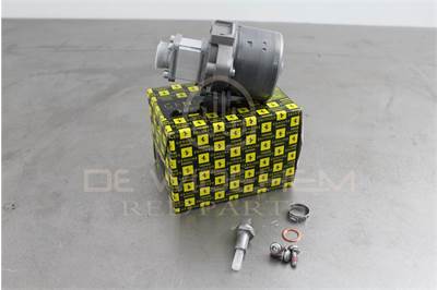

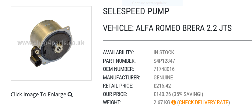

La pompe qui est installée sur ma F430 c'est celle là, référence 248083 chez Ferrari
Je crois que j'ai trouvé le moteur électrique chez Alfa (ref 71748016) qui est monté sur les BRERA, peux-tu confirmer que c'est la bonne ?
merci par avance

oui cela ressemble mais je suis pas sur la photo, on ne voit pas bien le carre qui sert de cardan, lequelle s emboite dans le petit plastique noir. mais cela y ressemble beaucoup.
en theorie c est cela. au pire demonte ta pompe avec gros moteur et regarde avec la nouvel pompe, ne surtout pas demonter les 2 vis qui sont marque en jaune sur la nouvelle que tu as recu.

Génial...ça c'est une belle trouvaille. je la mets dans le tableau. merci
