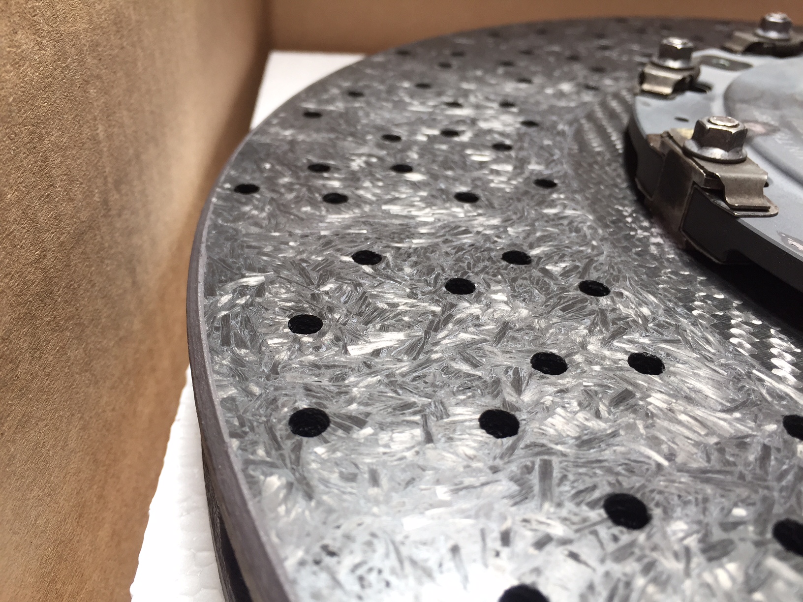

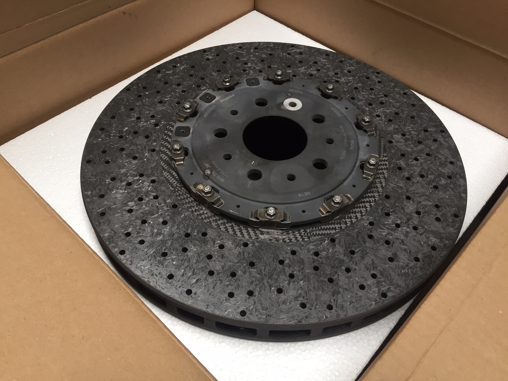

Goffer911
J'ai enfin reçu mes disques de chez Rebrake
Ce sont des "bols d'occasion" avec des disques CCM neufs sur le principe de l'échange standard.
cela fait plaisir de sentir une belle piste bien lisse à comparer avec mes disques aussi cratérisés qu'un sol lunaire ... <_<
Montage dès que j'ai 5mn :)
rossocorsica
C'est beau, Ils me paraissent plus noir que les origines, c'est exactement les mêmes caractéristiques que les Brembo ?
Goffer911
Ils sont plus "durs" que les origines qui ont 15 ans de conception et ils sont plus orientés trackday.
Donc plus long à chauffer mais plus endurants. C'est la même usine qui fabrique pour SICOM

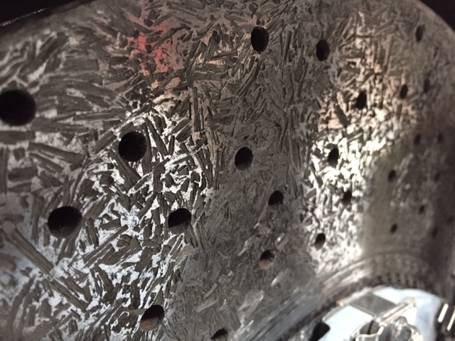

pour alimenter ce poste qui servira à d'autres (et possiblement moi), même si c'est un échange standard, pourrais tu mettre ici une photo permettant de visualiser tes disques quand ils possédaient les "cratères" dont tu parles ?
En tout cas merci de ton retour car je suis bien attentif à ce sujet vu que j'avais commencer à prendre renseignement sur cette marque au cas où.
a+
Goffer911
Surface qui s'apparente clairement à une râpe à fromage (25% dixit l'ordi ferrai sur les miens  en photo jointe alors qu'ils sont détruits

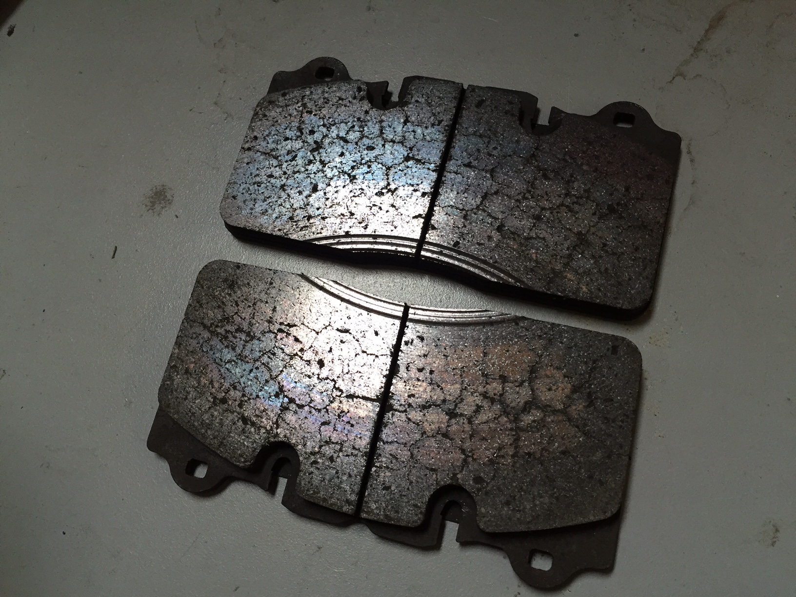

Track55
si elles sont neuves 300km JE LES REMONTERAIS !
tu les deglaces et les rectifies , un papier de verre 80 sur une planche et tu les frottes , tu les souffles bien , n'oublies pas de refaire l'angle d'attaque sinon ca sifflera fort , certaines marques  ne font que de tres petits chenfreins donc faut en faire d'assez gros
ensuite tu remontes et tu refais la procedure de rodage , c'est elle qui fera que tu aura de bons freins ou non , que tes plaquettes soient neuves ou pas , comme disent philippe et oliv ce qui est important c'est qu'elles portent a plat sur ton disque ;)
Goffer911
voici l’état de mes plaquettes actuelles. Pas de surchauffe, mais une bordure qui a rattrapé l'usure prononcée du disque vers le milieu
je vais égaliser ça avant de remonter

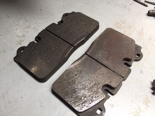

Goffer911
Quand même plus jolies que celle qui étaient sur l'auto lors de la livraison ...
Goffer911
et je rappelle toujours que l'auto sortait la veille de révision Pozzi .... Mais le tampon atteste que l'auto est niquelle :lol:
