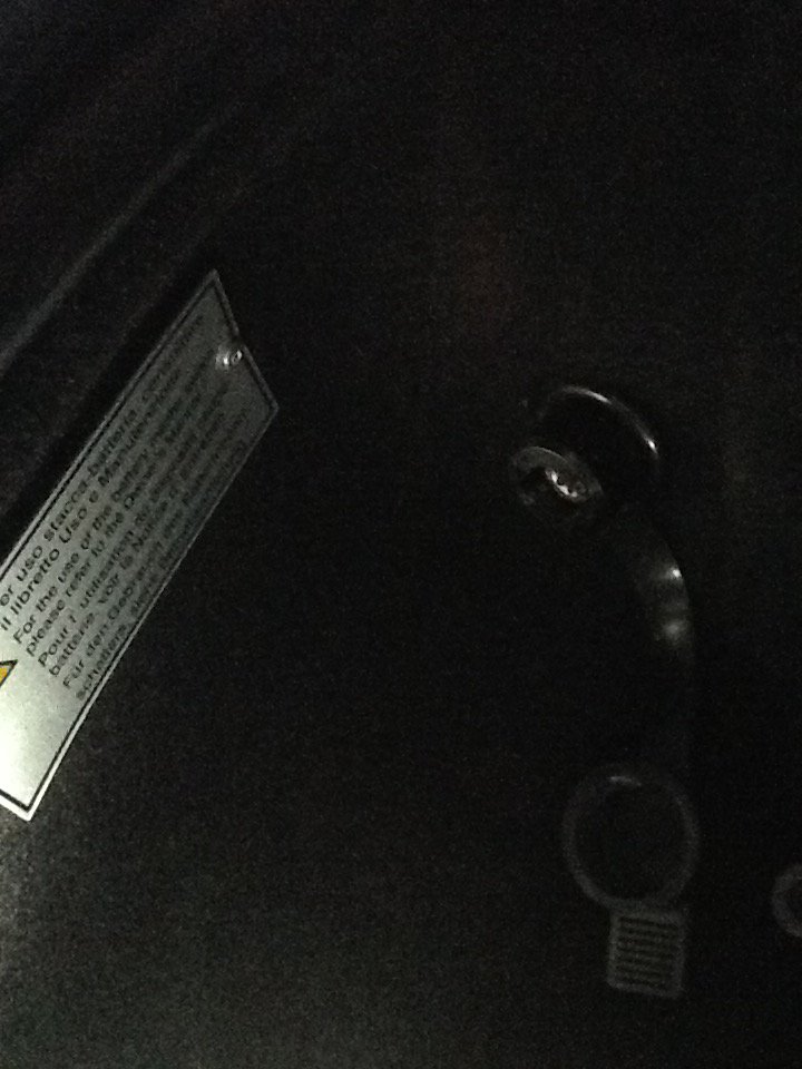

je me suis lancé dans le remplacement de la barrerie sur ma F430 . Lors du remontage des cosses, l'écrou de la cosse de la borne négative tourne dans le vide et je n'arrive pas à bloquer le contre écrou carré derrière la cosse.
pour être tranquille je voulais couper l'alimentation avec l'interrupteur général dans le coffre avant et oh surprise pas de manette mais un capuchon qui couvre une pièce en plastique avec une grosse vis torx au milieu ( voir photo de mauvaise qualité). Bref je ne sais pas comment on coupe l'alimentation général et j'ai peur de causer des dégats à l'auto en essayant de bloquer le contre écrou de la borne - ( la borne + est montée et ne m'a posé aucun souci au remontage). Merci pour votre aide

Merci, la manette n'agit donc pour toi que sur la vis torx?
Je pense
Loic06
Oui, c'est la vis torx qui coupe. La poignée a dû être perdue par un précédent propriétaire.
Mais gaffe à l'intervention côté cosses de batterie! Défais bien le positif en premier et isole la cosse + de la batterie avant de la bouger. Pour l'écrou un con a dû trop serrer comme dab et comme les écrous c'est de la daube (acier mou) ........ En théorie, la cosse est déjà assez serrée sur la borne mais toujours un risque  qu'elle se barre. Solution : pince coupante pour couper le boulon et remettre un neuf. Je viens juste de changer ma batterie, çà doit pouvoir se faire.

Je me suis procuré une manette coupe circuit et....ne fonctionne pas.
J'ai mis un coup de tournevis sur la vis torx, petit déclic et ok tout se coupe. J'ai ressayé manip inverse, tout est ok.
je ne comprends pas ce système qui est pourtant bien d'origine, mais pas mentionné dans le manuel.

Cousin Hube
Je n'ai pas non plus de poignée au coupe-circuit. C'est un système différent, avec une simple vis torx. Je devine que, avec la poignée, les proprietaires coupaient facilement, mais ne faisaient pas la réinitialisation nécessaire (décrite ci dessus par loic06) et que ça créait des problèmes. Ils ont changé le système, et je crois même que j'ai une étiquette disant que le courant ne doit être coupé que par un professionnel.

Bonjour Cousin Hube, il suffit de faire une lègère action sur la vis torx à l'aide d'un tournevis pour couper le circuit et changer sa batterie en toute sérénité.
Mon auto est de décembre 2005, c'est une Ferrari qui a été présente sur le salon de Francfort et je soupçonne Ferrari d'avoir mis ce système pour être sûr que personne ne leur volerait la poignée coupe circuit et empêcher la remise en route du circuit.
