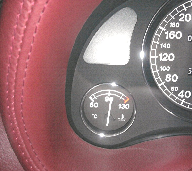

Pendant la chauffe du moteur avant de faire une petite ballade sous le soleil, petite photos au moment du déclenchement des ventilos... ;)
456GT
C'est vraiment sympa!!
Merci pour les conseils et la photo (mes ventilos se déclenchent tout pareil!), je récupère la mienne normalement fin de semaine, il me tarde!
