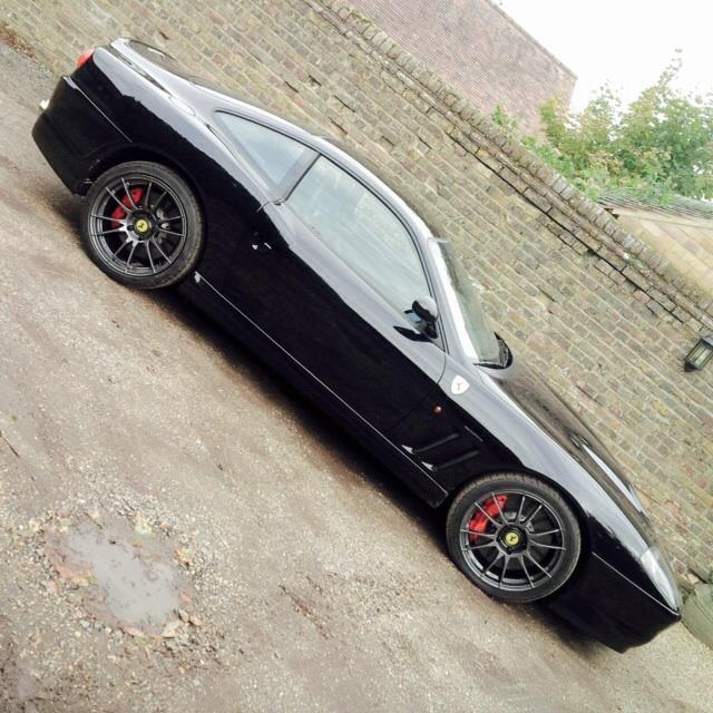

Je galère pour trouver des jantes 19" modulars...prêt a payer 6,000 euros tout de suite pour un bon set.
Idées? Suggestions?
Note: la mienne en OZ superlegerra couleur gris scuderia...je les passe en silver?

A l'origine elles étaient noires mattes. Je viens de les faire faire gris scuderia...ou gris graphite mat si tu veux.
Tu en penses quoi du silver simple?
Tu veux dire gris argent?
Elles sont belle comme ça je trouve, j'ai les mêmes meme teinte

Oui gris argent, standard en gros.
C'est le rouge des étriers qui ressort un peu trop dans cette teinte...ça lui donne un air un peu trop gangster à mon goût, non?
Moi j'adore ;)
Beaucoup plus beau et classe que gris argent ou elle serait fadasse..
Les gouts et les couleurs.....
