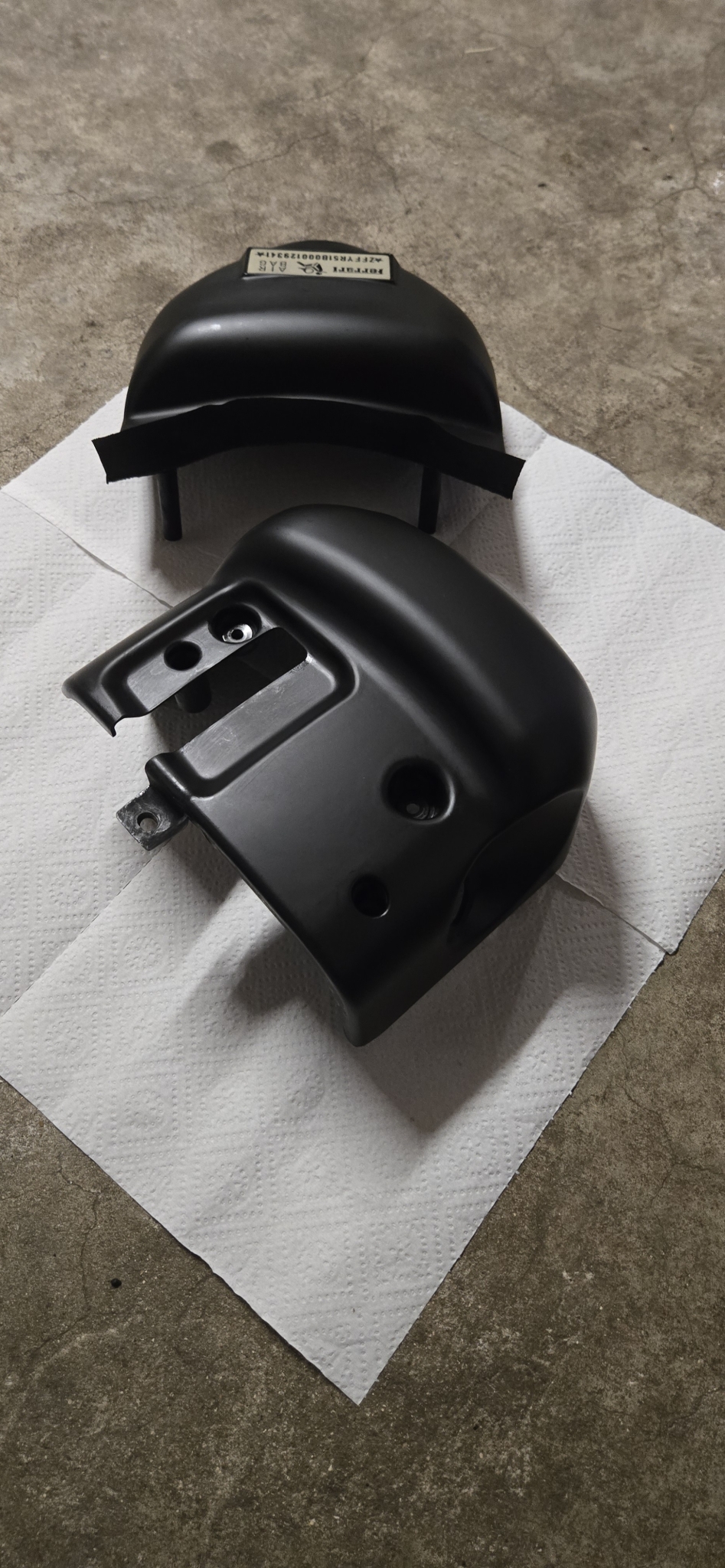

    en complément, ma petite expérience
    Après avoir passe le chauffage et console centrale avec ce qu on voit au dessus (huile de citrons pour les boutons) il me restait une grosse partie liée aux deux caches de direction derrière le volant, sans doute l endroit le plus collant et laid (j avais même du noir sur les doigts parfois) ;
    1/ démontage des 5 vis sur le cache du bas;
    2 / enlever les 2 caches en faisant jouer la hauteur de volant, ça sort mais attention de pas trop forcer au risque de casses les 2 plots;
    3/ nettoyage au savon noir + brosse; hyper efficace , l huile de citron l'est bien moins pour cette grosse partie;
    a ce niveau les pièces sont redevenues hyper propres mais un poil terne...
    4/ passage du polytrol au pinceau, entre 5 et 10 mn nettoyage avec micro fibre
    5/ séchage 12 heures avant remontage en douceur
    le résultat ressemble au cote noir / satin de l'origine
    j ai déjà traite sur une autre voiture des plastiques int. au polytrol au bout de 2 ans c etait tjrs tres bien.
