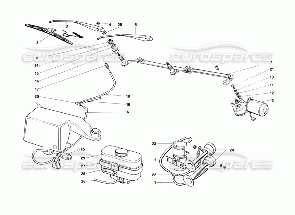

J'aimerai donner une nouvelle jeunesse à mes bras d'essuie glace (308 GTBi 1981). Mais je ne vois absolument pas comment les démonter.
Pouvez vous m'aider?

y'a pas juste un écrou à dévisser ? (il me semblait même que la clé faisait partie du lot de bord pour le cas où il se dévissait :P)

Non justement, j'ai déjà regardé ce schéma, ce n'est pas la même chose sur la voiture, c'est plutôt le montage de la 328...

fais nous une photo mais vu que c'est un peu comme ça sur toutes les autos, je doute qu'il y ait autre chose qu'un écrou à dévisser

J'en ferai une demain, je pense qu'il y a un écrou, mais sous l'extrémité du bras, là où il y a le ressort, le problème c'est que je n'arrive pas à avoir accès à cet écrou.
Je n'ai pas envie de forcer...

Il y a bien un écrou, qui est sous un cache en pied du bras. Il faut soulever le cache qui doit pivoter et libérer l'accès à l'écrou. C'est peu être un peu grippé, alors ils fait insister.
Attention en démontant le bras, à ne pas le lâcher, il est maintenu plaqué par un ressort assez costaud, et c'est à coup à péter le pare-brise
