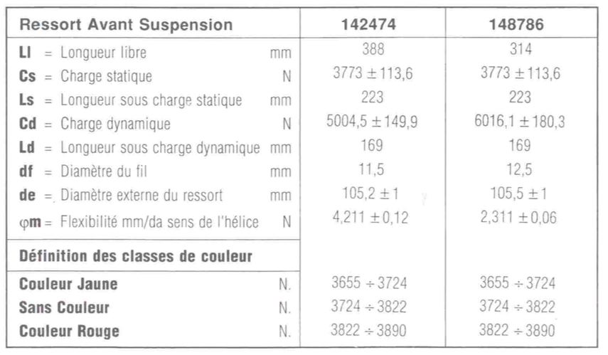

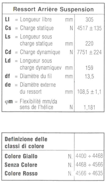

David 84
Comme le dis @speedy, les caractéristiques s'un ressort ne sont pas défini par le simple nombre de spires et diamètre du fil.
J'ai les données sur les 348, les voici pour info.
Vous pouvez noter que, à l'avant de la 348, il existe 2 types de ressorts de flexibilité différente, chacun convient avec un type d'amortisseur déterminé. Il faut respecter les couple ressort/amortisseur.
Il existe également des différences selon les ressorts, ils sont identifié par la trace de couleur sur une spire. Dans le cas de la 348, en fonction de cette couleur, il faut ajuster la hauteur de caisse au moyen de la bague de réglage sur le corps d'amortisseur fileté. En tout état de cause, sur une même voiture, il ne faut pas panacher ces codes couleur !
Pour résumer, les ressorts et les amortisseurs sont un domaine délicat voir complexe ou, sans un minimum de connaissances, il est délicat de jouer... à moins d'être un apprenti-sorcier.
Pour ma part, je m'aviserai bien de faire la moindre modification qui ne serait pas validé par l'usine même (Ferrari), un fabricant de renommé (Bilstein/Eibach) ou bien un manufacturier de pneumatique.

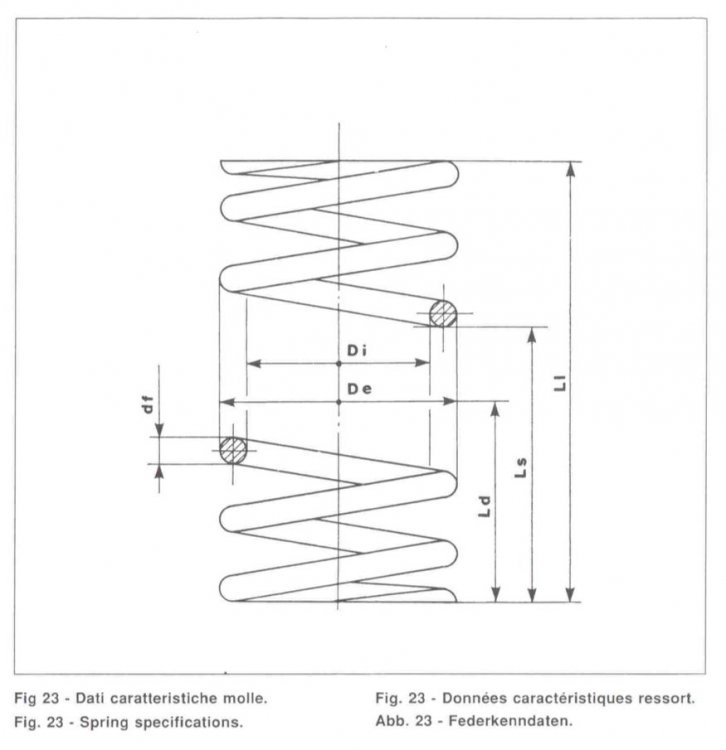

philF355
Un ressort est caracterise par :
Son diamètre exter
Son diamètre inter
Le diamètre du fil
Sa longueur a vide
Sa raideur, qui correspond a l effort nécessaire pour le comprimer d une longueur l1 a une longueur l2
Comme le dit David, c est un métier, on n est pas chez bic !!!!
