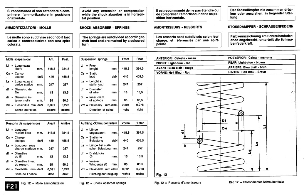

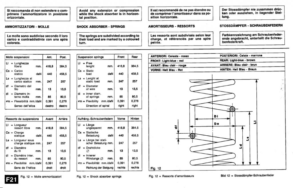

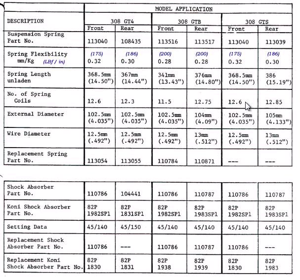

voici ce que je trouve pour les 308 et 328, et pour les mondial
NPGPrince
Donc au niveau des longueurs, diamètres de fil, flexibilité.. ça n'a rien à voir ! Donc, désolé loulou19 mais je ne peux pas prendre tes ressorts contrairement à ce que j'avais dit.

La deuxième image est une capture de la revue d'atelier des Mondial 3.0.
J'ai une Mondial est j'aimerai qu'elle soit un peu plus basse. J'en ai vu en photos légèrement rabaissée, ça rend beaucoup mieux, mais je ne veux pas que la tenue de route soit altérée.
