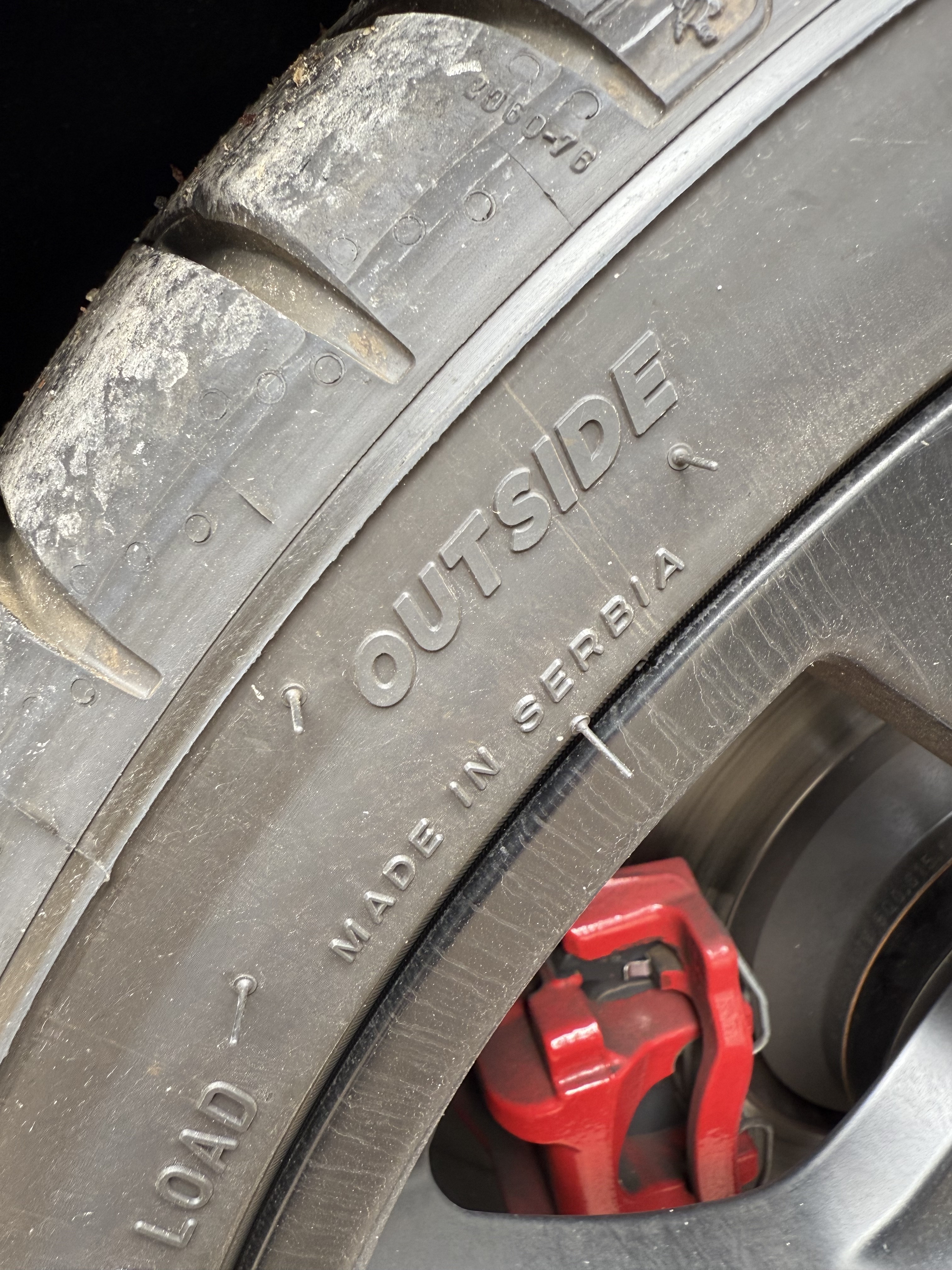

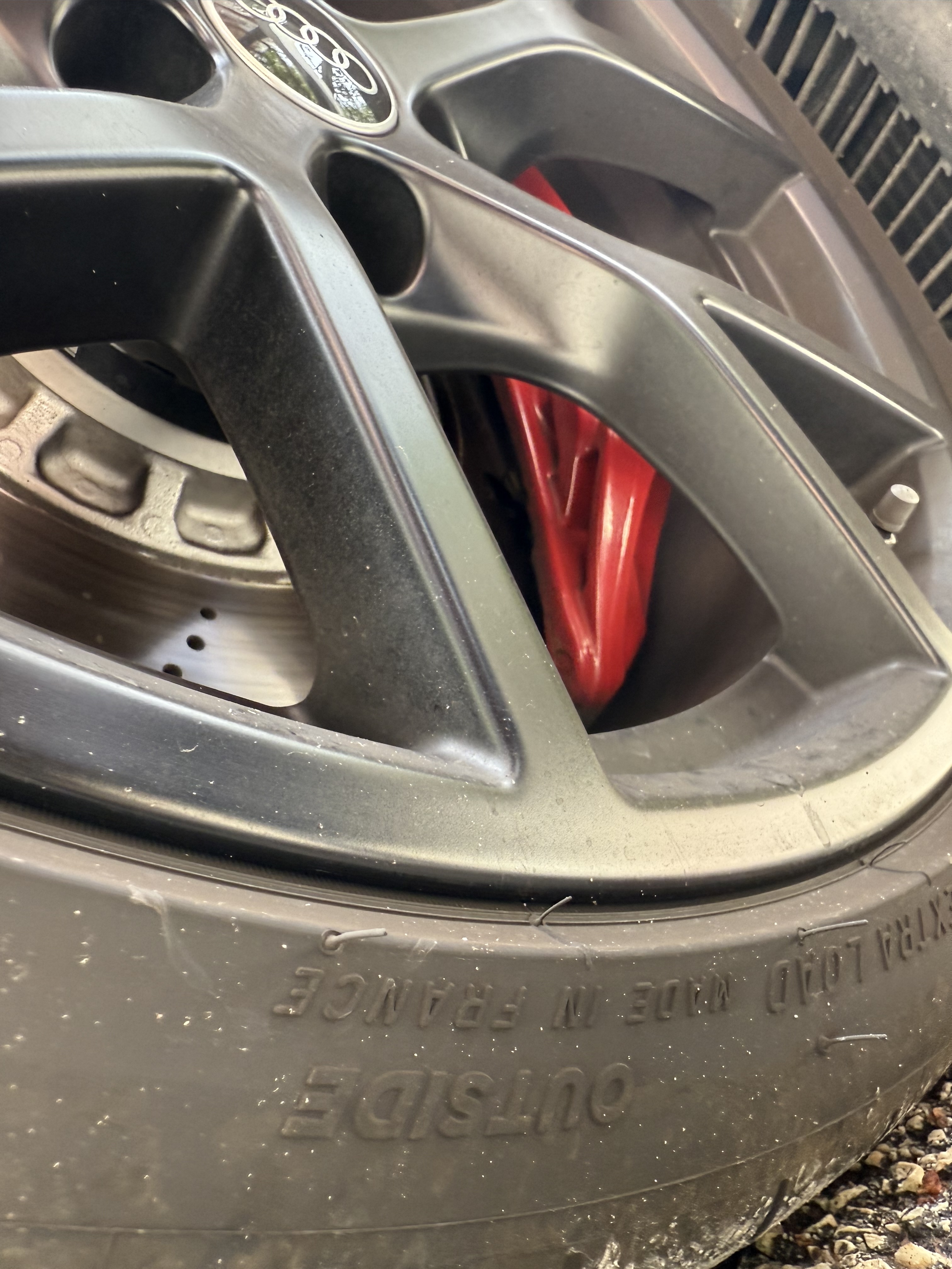

Bon, j’en ai eu de toutes provenance, USA etc. Les derniers sont de France pour l’avant et de Serbie pour l’arrière  😓😂

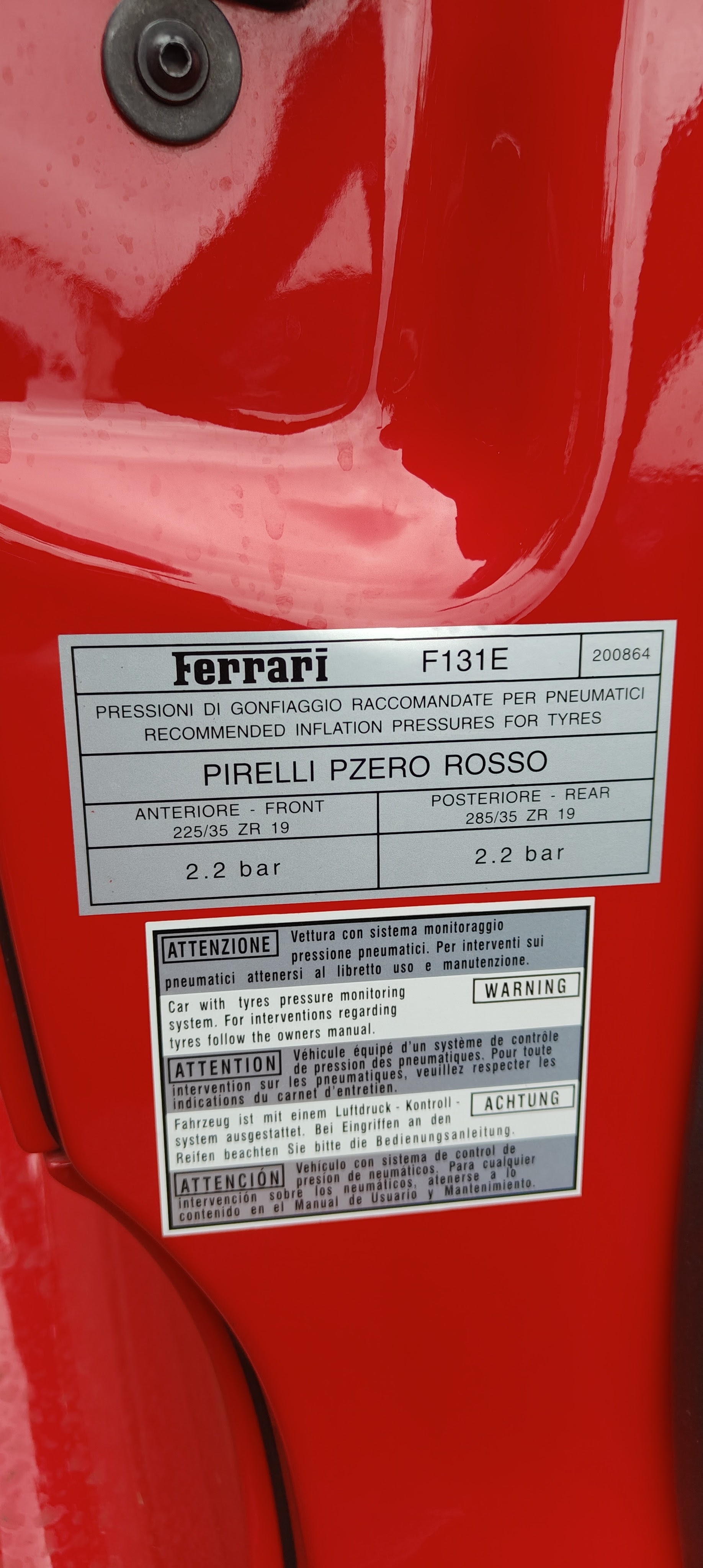

Après être passé des Pirelli P Zero Rosso aux Michelin Pilot Sport 4 S, un doute subsistait concernant la pression des pneus arrière sur la F430. A l'avant, la pression restait à 2.2 bars, comme avec les Pirelli, mais à l'arrière, une pression de 2.4 bars semblait recommandée pour les Michelin, contre 2.2 bars pour les Pirelli. Pourtant, les recommandations du constructeur sont indépendantes de la marque des pneumatiques.
Conclusion : que ce soit avec Pirelli ou Michelin, la pression préconisée est de 2.2 bars à l'avant comme à l'arrière.
