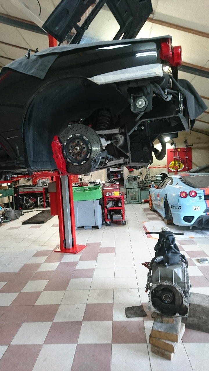

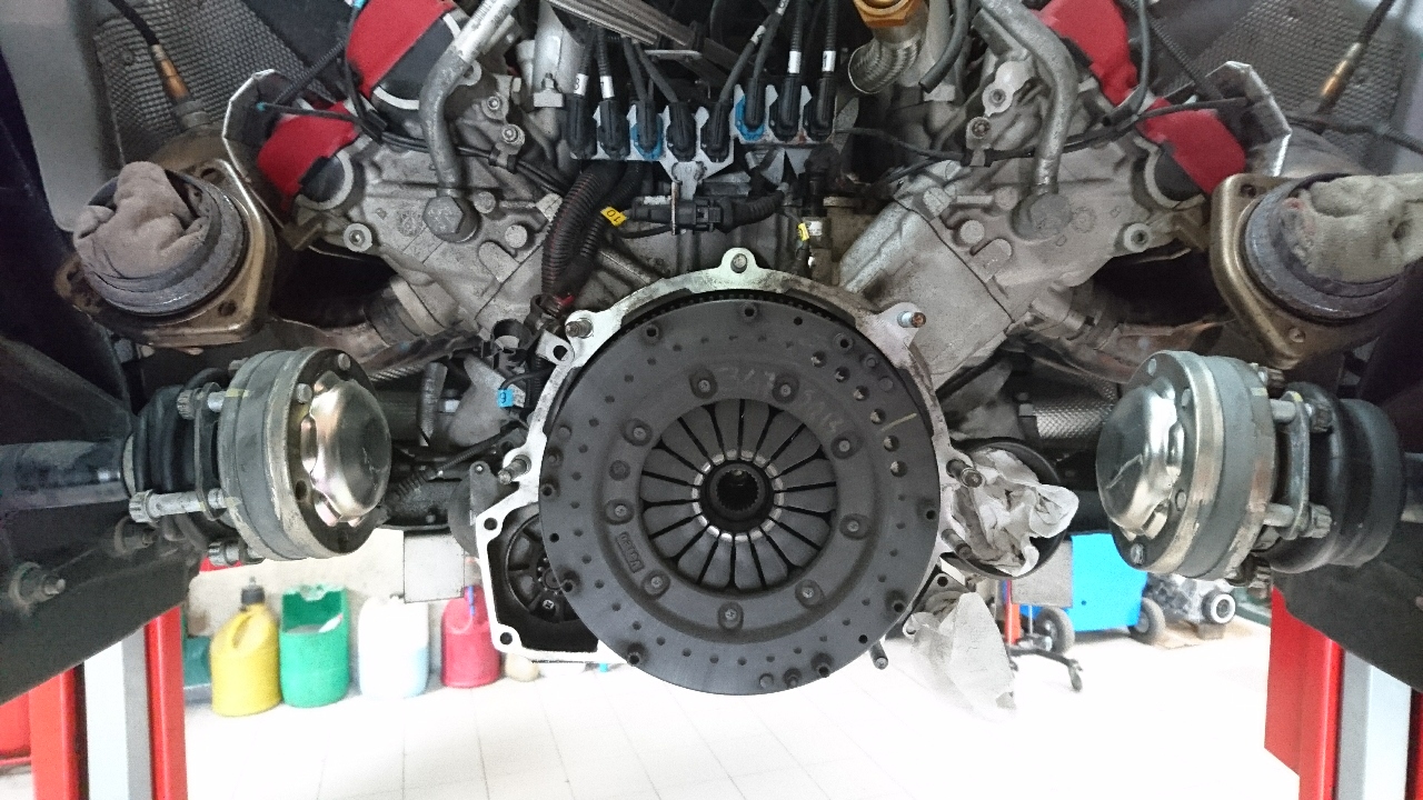

Sebv430
Fuite d'huile importante, manque d'huile dans le circuit f1, il recontrole si il y a des particules dans le circuit sinon quoi, ils changent tous ce qui a a changé
il y a 17 minutes, Sebv430 a dit :

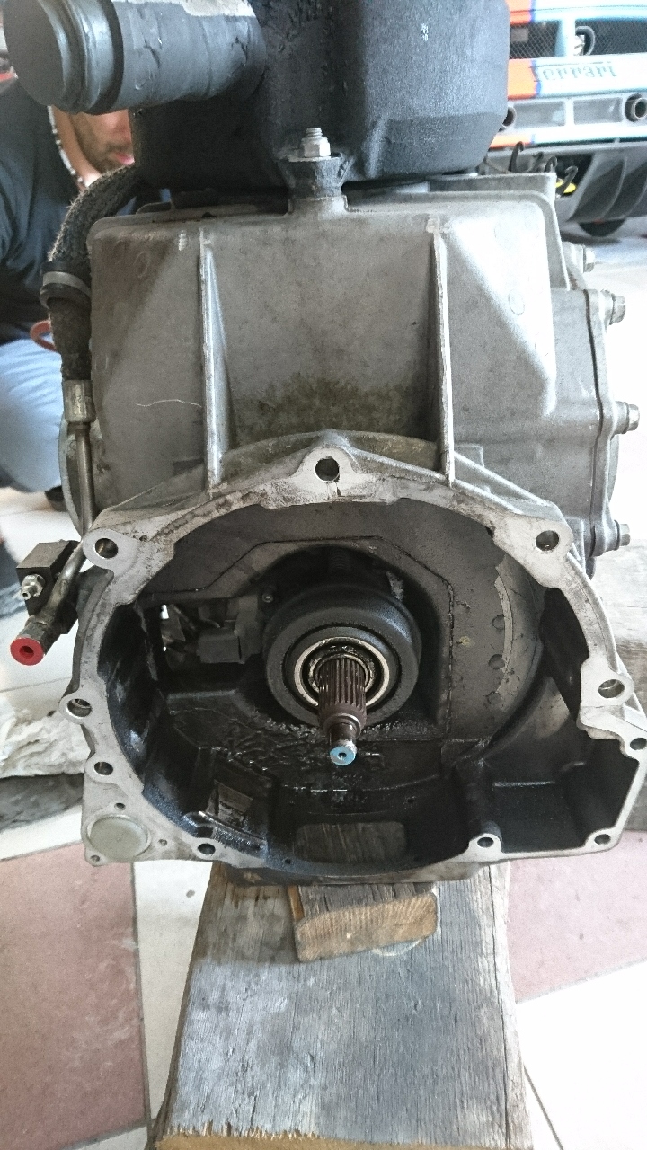

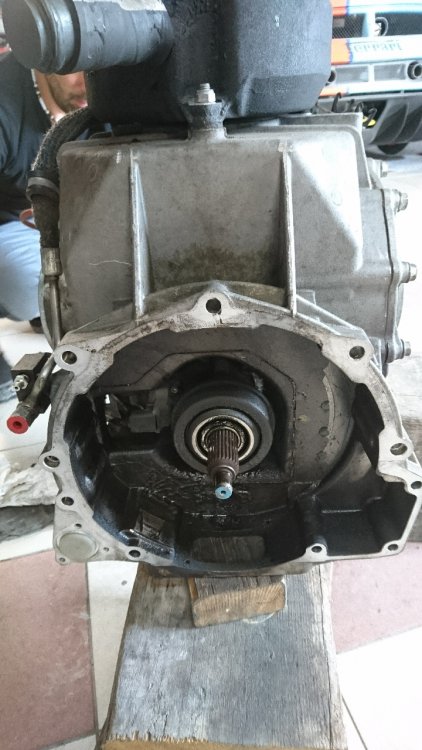

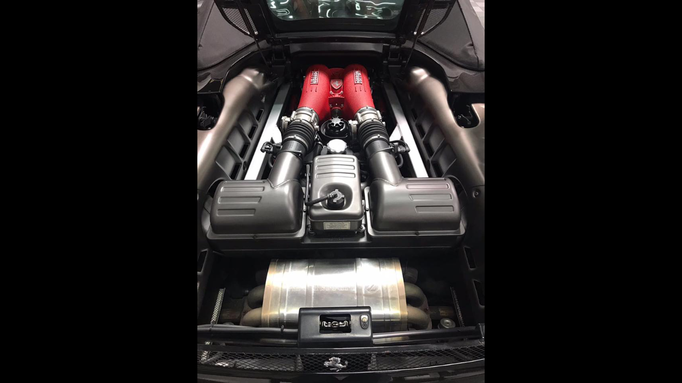

F355QV70
C'est Bien crade dans la cloche et la butée pour une boite démontée  il y a peu :ph34r:
Sebv430
Peut etre due a la meca fuite d'huile, les nombreux kilometres fait malgré les patinages de l'embrayage.:mellow:

Sebv430
Le 06/08/2017 à 20:25, grhum a dit :
c'est rassurant en tous cas d'entendre cela ...
malgré les misères qu'elle t'a fait .        le fait de pouvoir trouver des solutions relativise   .
tu a une idée du cout de l'opération finalement  ?
Finalement l’auto a été réviser complètement, l’embrayage butée Silentbloc contrôle de l’huile à plusieurs reprise, vidange et nettoyage des circuits. Un joint au niveau de l’axe de l’embr Aurait été mal monté.14000€ de facture. La voiture a l’air de bien fonctionné. Très bien rouler encore le week-end dernier.;)

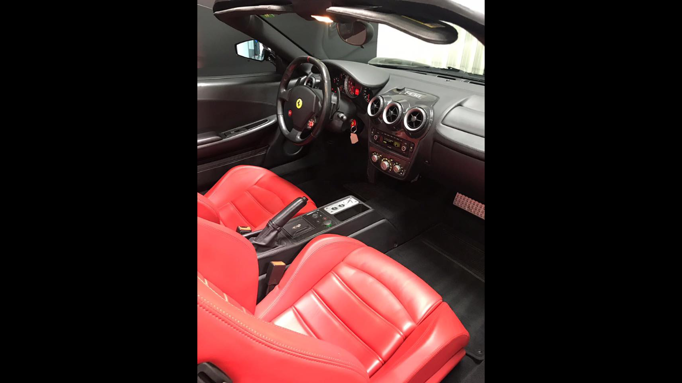

Artifils

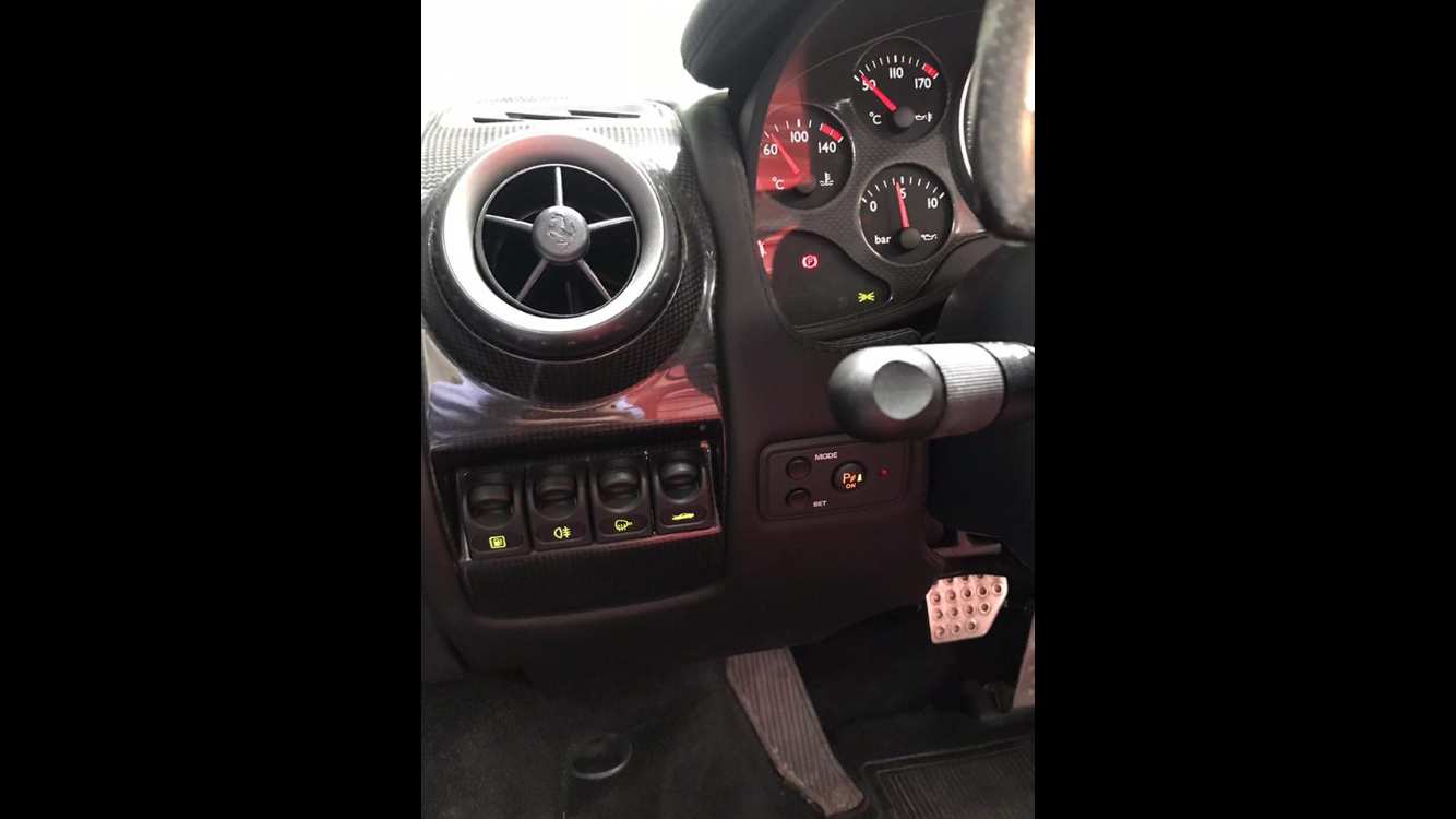

Il y a 2 heures, Sebv430 a dit :
Quelle est la fonction du bouton à droite de "mode" et set" ? J'imagine qu'il équipe uniquement les spiders.
il y a 7 minutes, Artifils a dit :
Non, je les ai également
Modifié par Oliv
Artifils
il y a 1 minute, Oliv a dit :
Les boutons "mode" et "set" sont bien présents dans la mienne mais pas l'autre à côté. A quoi sert-il ?
il y a 15 minutes, Artifils a dit :
Radar de parking je crois, je sais plus, pour le couper
Sebv430
Il y a 6 heures, Artifils a dit :
Ok, c'est donc une fonction optionnelle ;)
Effectivement, @Oliv dit juste, c’est les radars avant et arrière.
