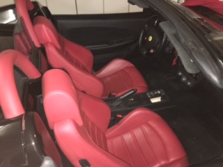

Sebv430 • Ferrari F430 Spider Tifosi Ferrarista • 11 ans Ferrarista Signaler ce message Posté(e) le 4 mars 2017 Voici quelques photos de l'intérieur, je n'en avais encore pas postées Citer Partager ce message Lien à poster Partager sur d’autres sites
mvagusta • Ferrari 599 GTB Fiorano Tifosi Ferrarista • 14 ans Ferrarista Signaler ce message Posté(e) le 4 mars 2017 intérieure sympa. Citer Partager ce message Lien à poster Partager sur d’autres sites
