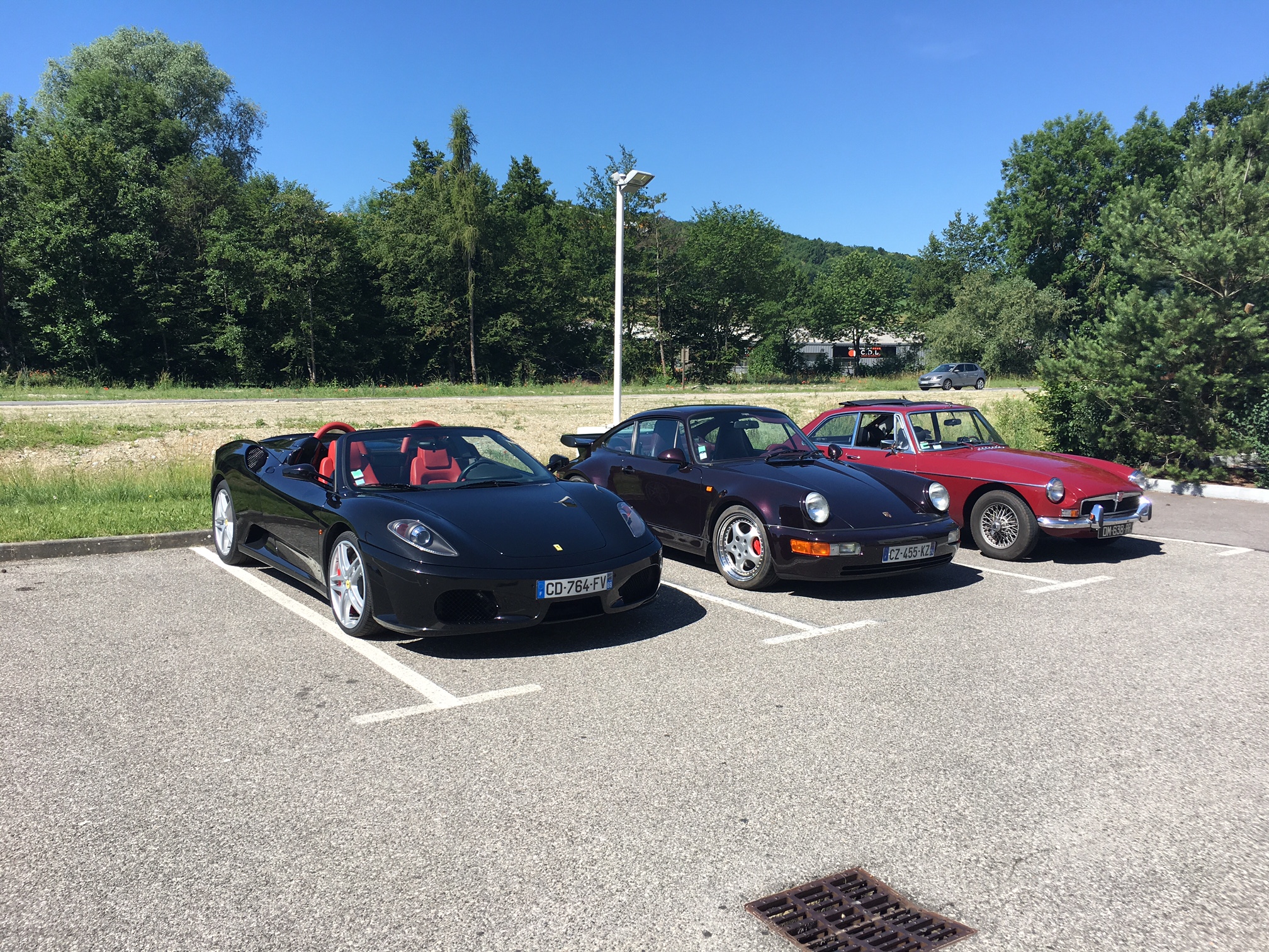

Sebv430 339 Signaler ce message Posté(e) le 4 août 2017 rencontre sympa du dimanche matin sur annecy Citer Partager ce message Lien à poster Partager sur d’autres sites

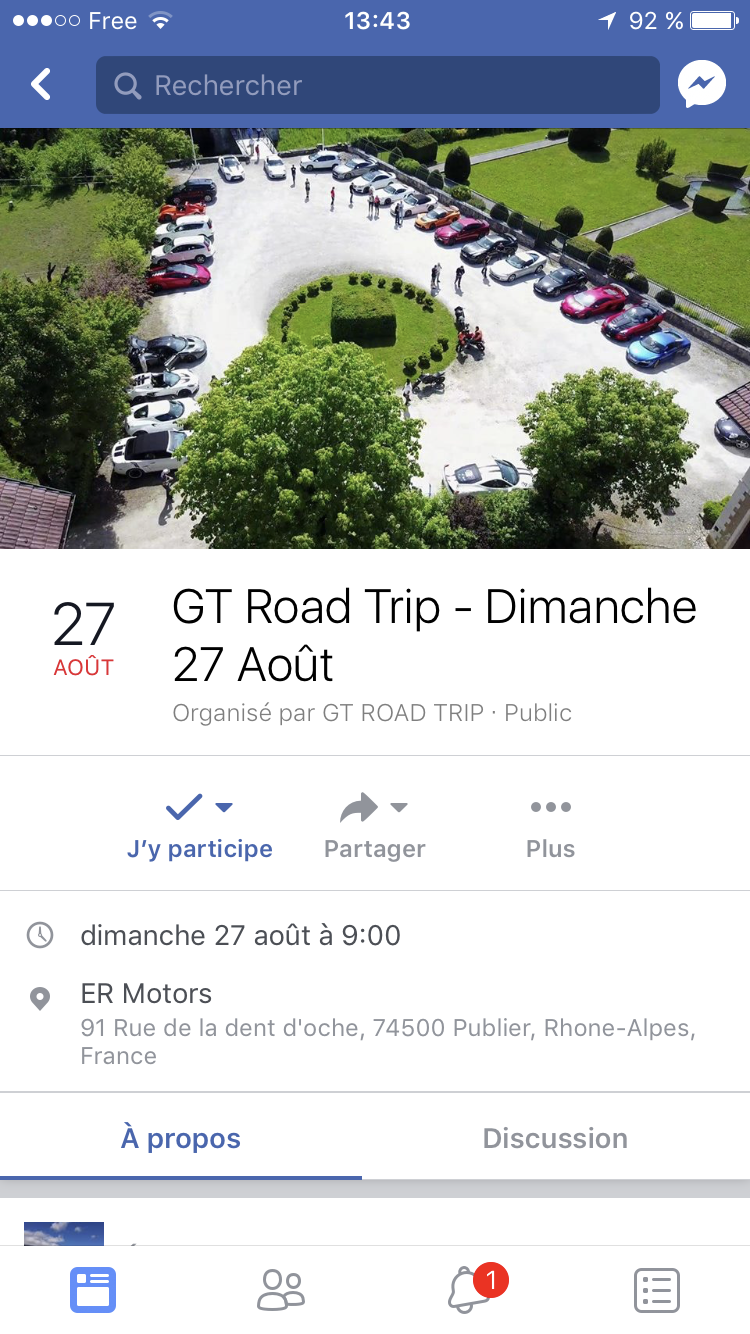

Sebv430 339 Signaler ce message Posté(e) le 6 août 2017 Gt Road trip haute Savoie et suisse, pour les amateurs. J'y serais présent. Citer Partager ce message Lien à poster Partager sur d’autres sites
