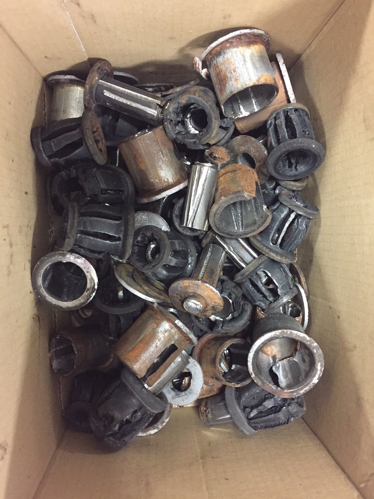

Pour les non initiés et les passionnés ;)... beaucoup de temps passé à extraire ces silentblocs et boulonnerie de triangles :).... TOUT sera remplacé par du neuf !
guillaume84
Il y a 6 heures, askim2 a dit :
Un coup de,brosse et tu les tremps dans la peiture et hop tu remonte :):)
ahvlanico
Ils ont l air d avoir une forme fendue ça doit pas sortir mal ? Vais devoir faire les miens.
Tu mets quoi en remplacement ? Un kit original ou un kit de meilleur qualité?
Tu as fait ça à la presse ?
askim2
Il y a 2 heures, ahvlanico a dit :
hello ! Marteau + burin + perceuse .... Silentblocs en origine commandés chez Redparts ;) -- Ps : Beaucoup de temps passés sur ces satanés caoutchoucs :( ... mais le résultat n'en sera que meilleurs :)

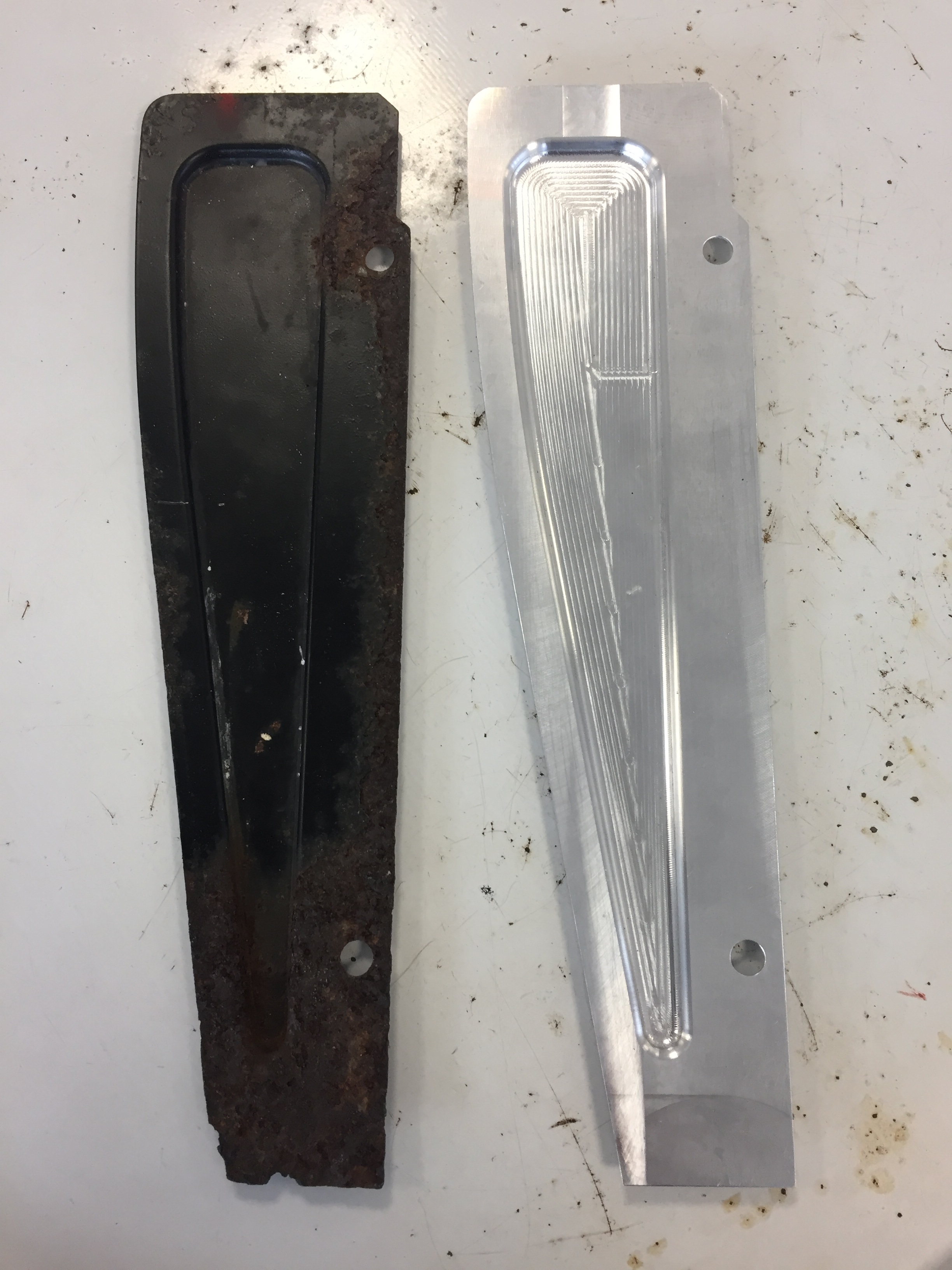

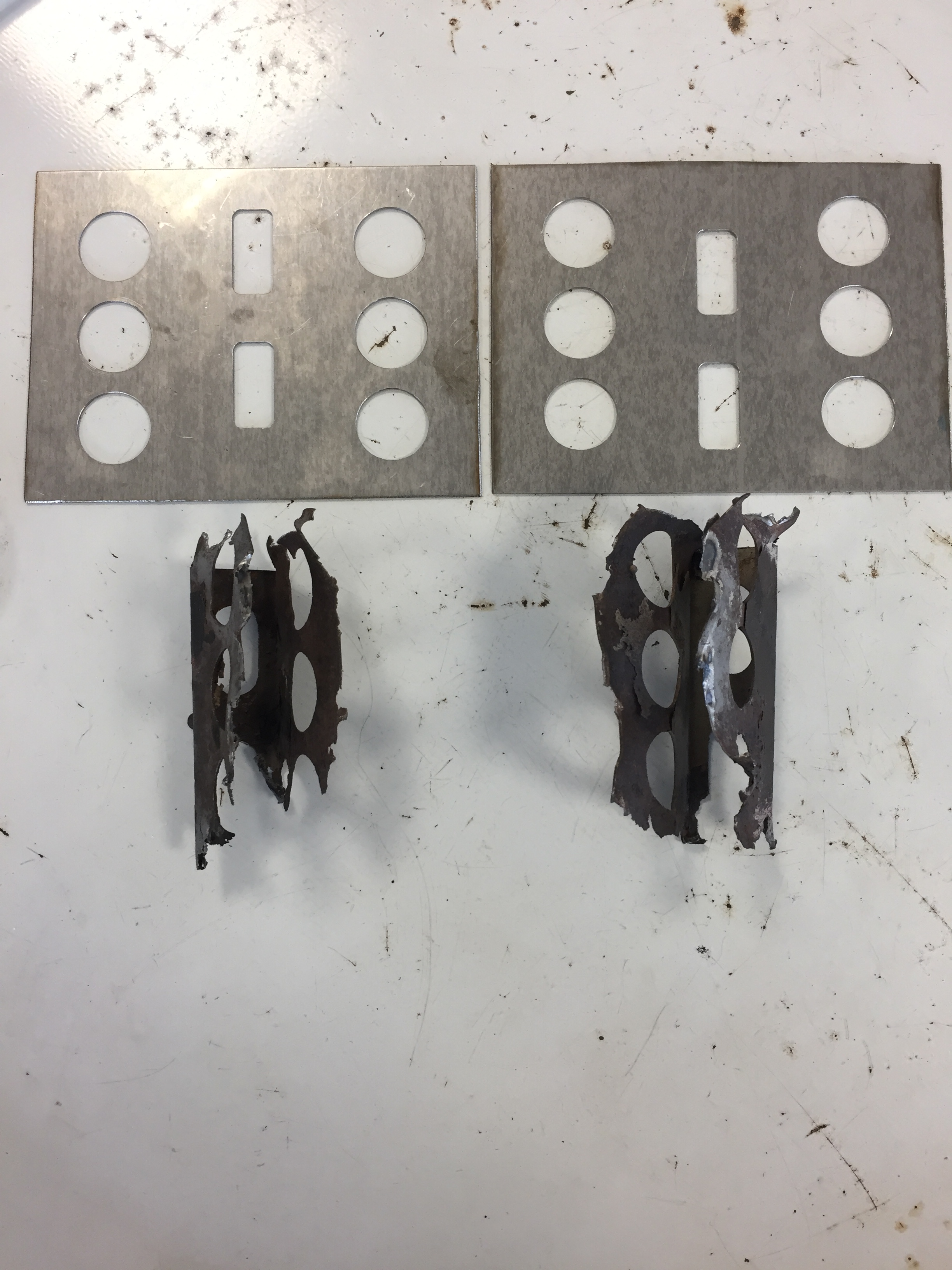

askim2

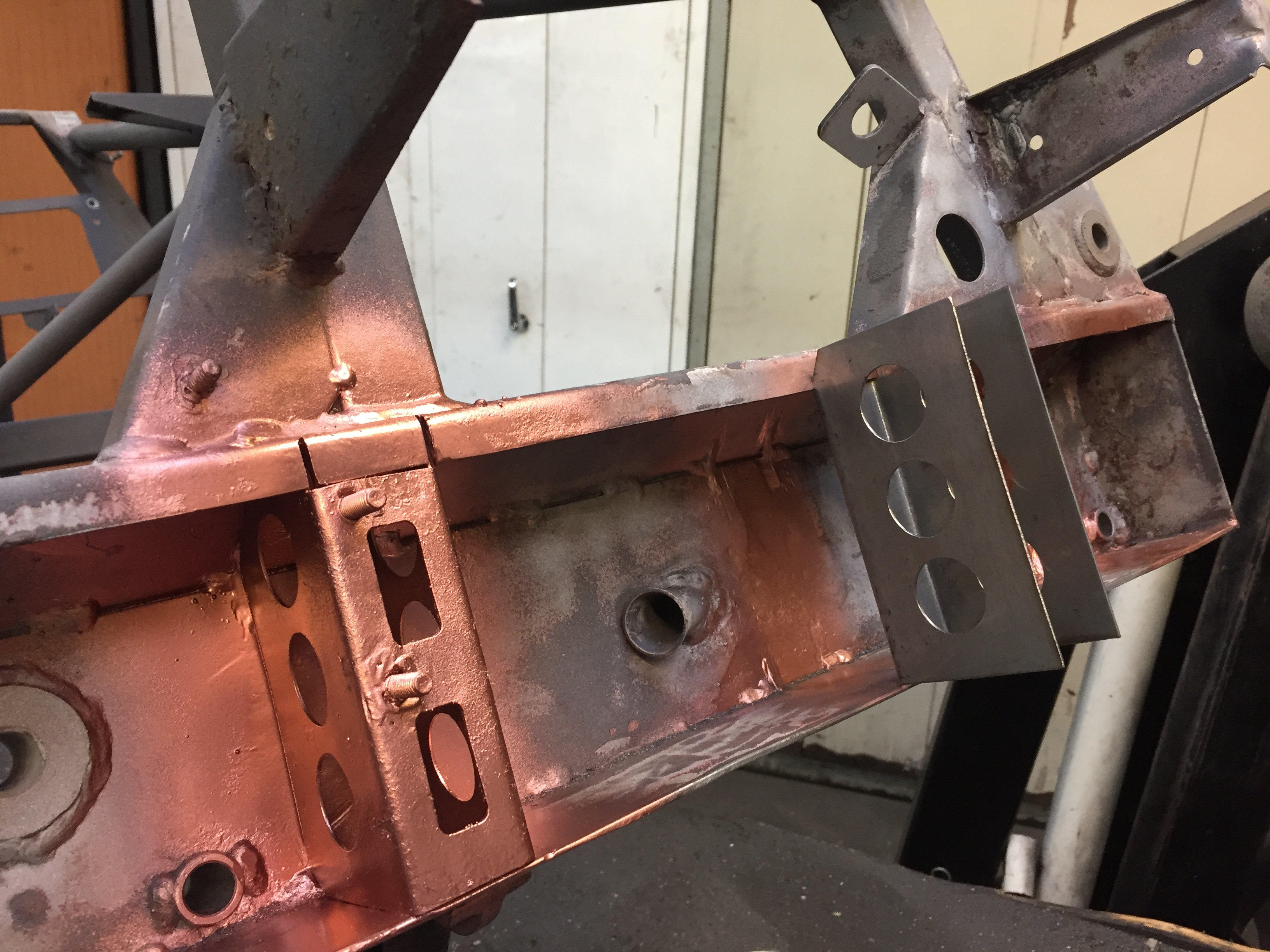

Nous avions une contrainte.. à savoir refaire à l'identique les renforts de support/berceau-moteur ! L'usinage (lié à des délais ) auprès de notre partenaire lui à pris beaucoup de temps :(...Nous avons préféré récupérer ces renforts sous forme de plaque ( pour mieux les présenter sur notre cadre existant )..

askim2

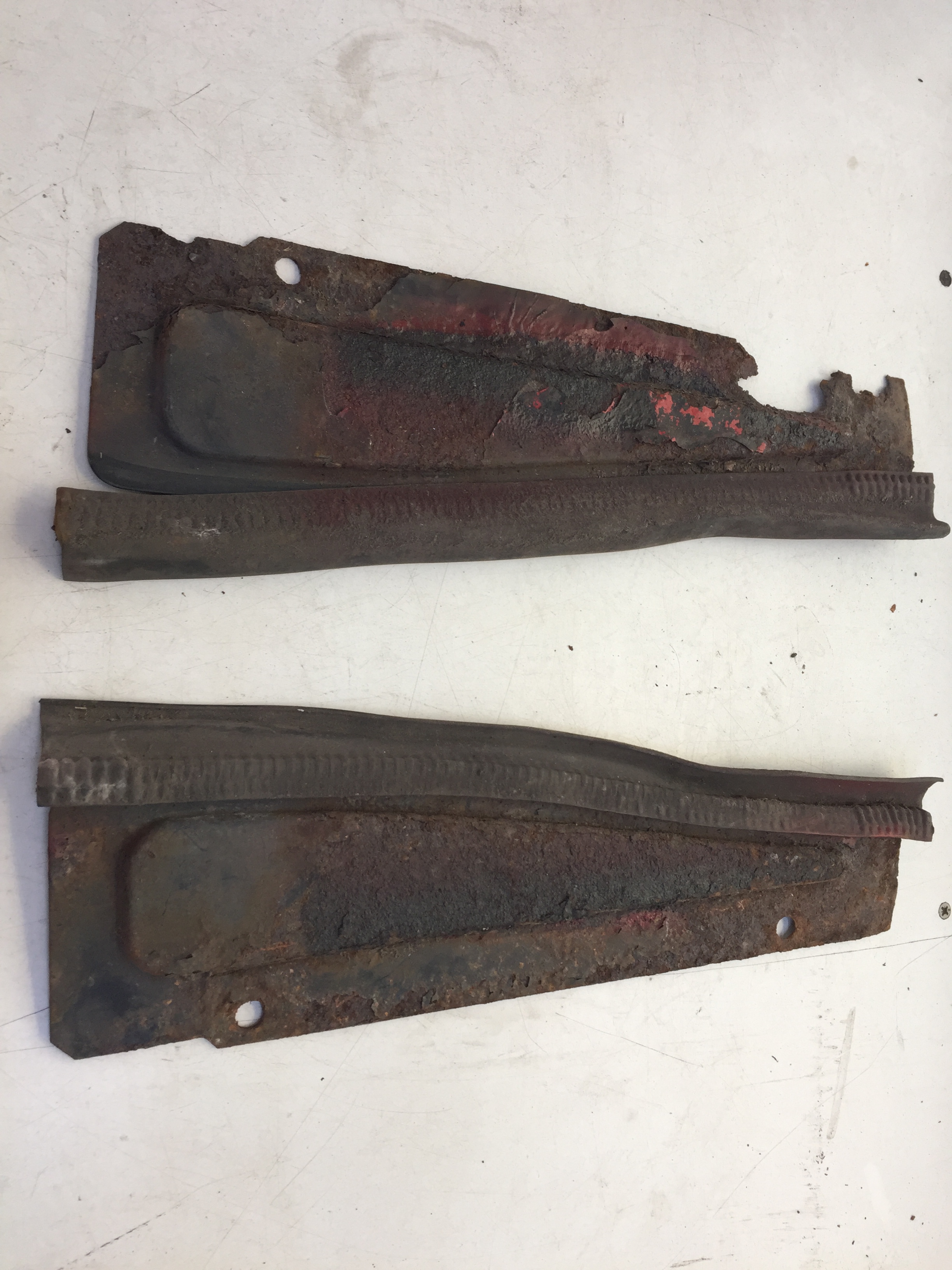

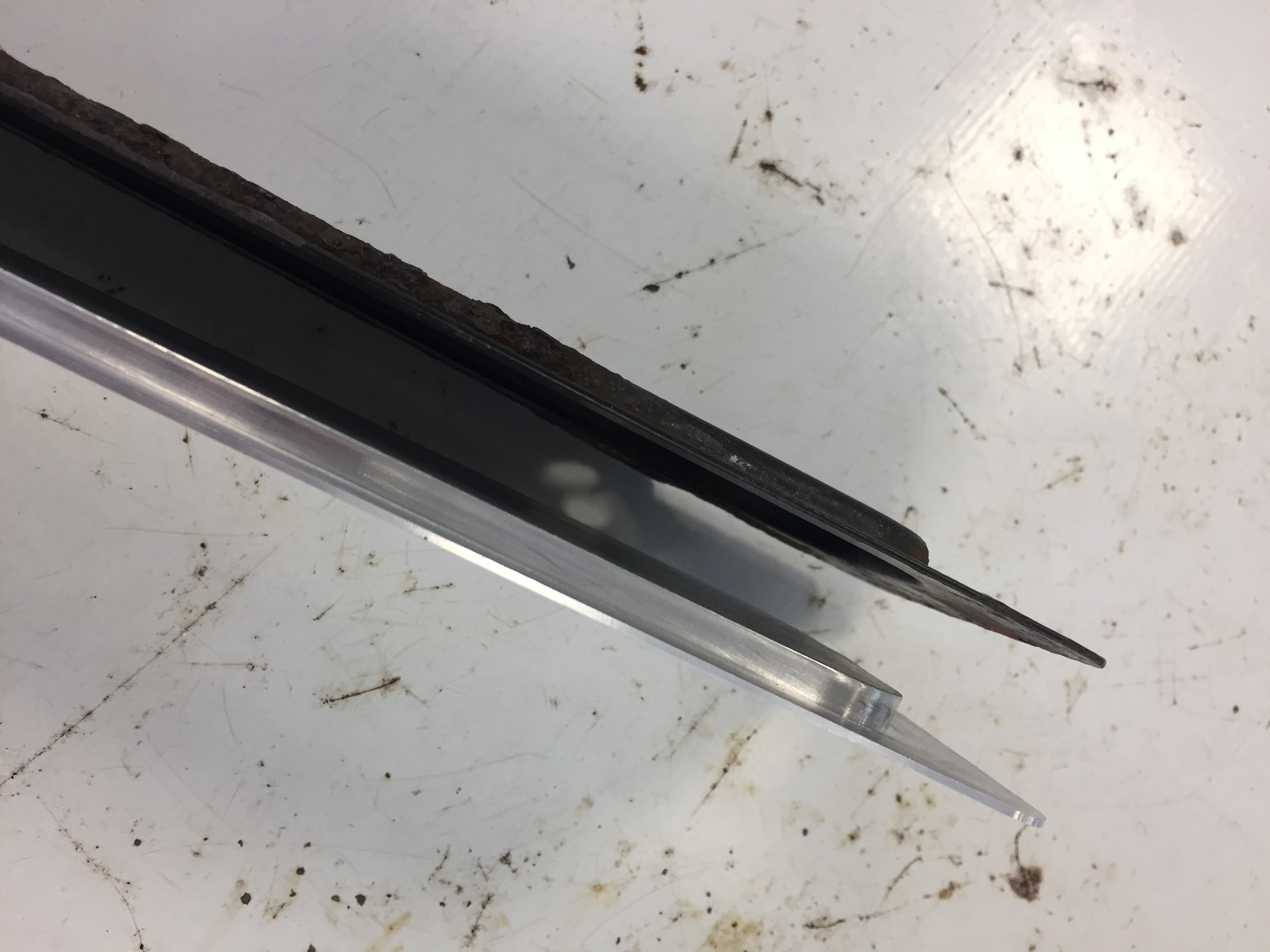

Toles visibles  ( qui viennent sur les passages de roues avants )"bouffées" par la corrosion... bien sur impossible à sabler :( et indisponibles en neuf ...Nous avons soumis l'idée à notre partenaire, d'une refabrication à l'identique et j'avoue que le résultat est pour moi splendide :wub:...
Hub56
il y a une heure, askim2 a dit :
Superbe! En alu?
