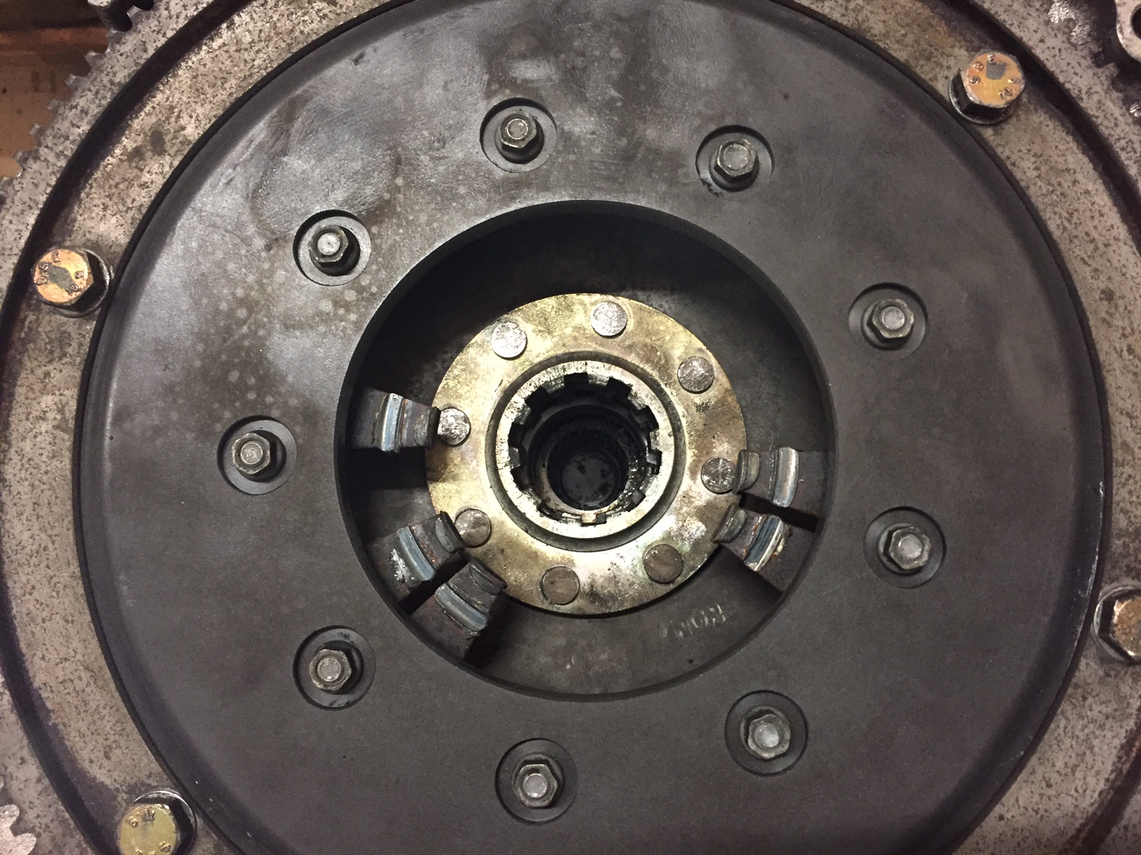

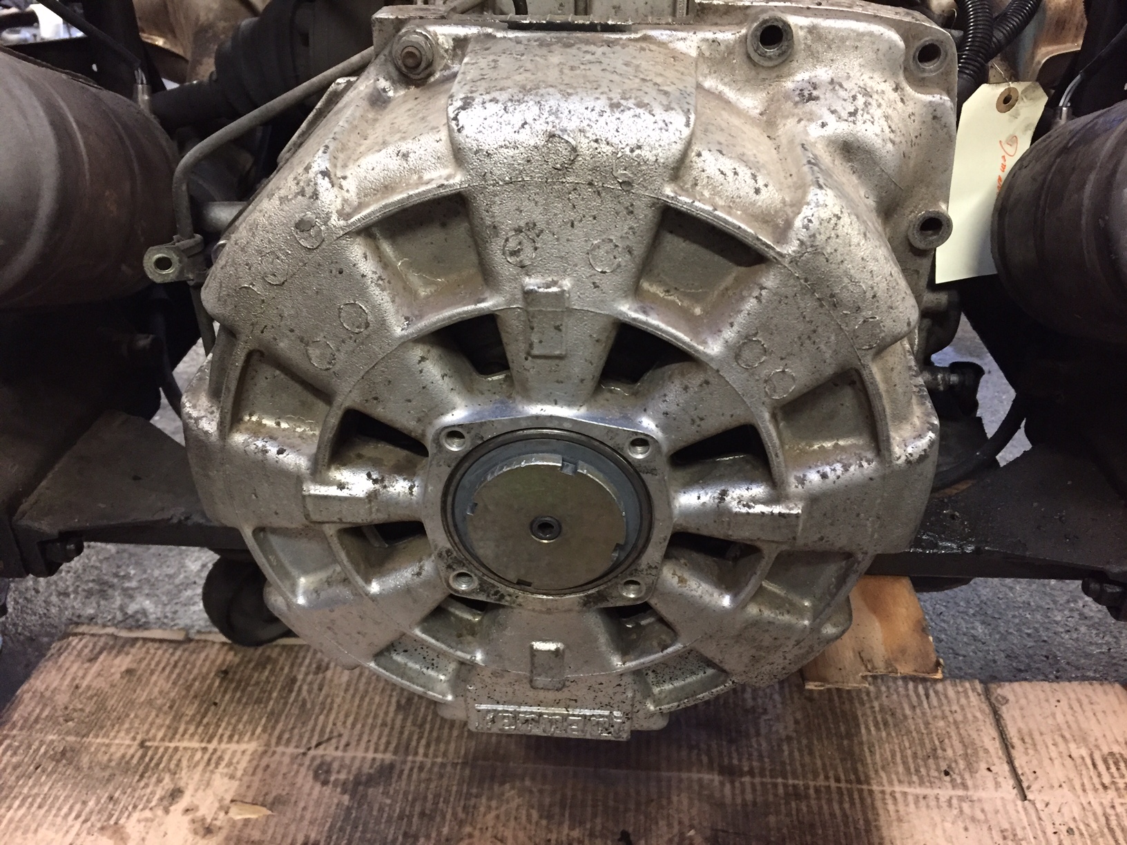

askim2 • Ferrari 348 TS Adhérent Ferrarista • 15 ans Ferrarista Signaler ce message Posté(e) le 8 mars 2017 Malgré la revue technique , j'ai un soucis pour sortir l'embrayage ! Ai-je besoin de desserrer l'écrou central ? Un outillage spécifique ? Un pas normal Ou un pas inversé ? Citer Partager ce message Lien à poster Partager sur d’autres sites

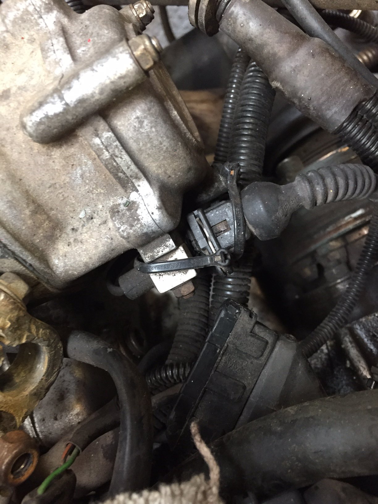

askim2 • Ferrari 348 TS Adhérent Ferrarista • 15 ans Ferrarista Signaler ce message Posté(e) le 8 mars 2017 Finalement au démontage, on s'aperçoit des interventions réalisées par le passé et là, c'est la catastrophe : chatterton pour cacher la misère ou riselan pour grossièrement faire tenir un contacteur d'allumeur ! Citer Partager ce message Lien à poster Partager sur d’autres sites
rusty348 • Ferrari F430 Spider Tifosi Ferrarista • 14 ans Ferrarista Signaler ce message Posté(e) le 9 mars 2017 Il y a 4 heures, askim2 a dit : Malgré la revue technique , j'ai un soucis pour sortir l'embrayage ! Ai-je besoin de desserrer l'écrou central ? Un outillage spécifique ? Un pas normal Ou un pas inversé ? Pas besoin de démonter écrou sauf si tu dois changer roulement Citer Partager ce message Lien à poster Partager sur d’autres sites

Glyde • Ferrari 348 TB Adhérent Ferrarista • 14 ans Ferrarista Signaler ce message Posté(e) le 9 mars 2017 Il y a 10 heures, askim2 a dit : Malgré la revue technique , j'ai un soucis pour sortir l'embrayage ! Ai-je besoin de desserrer l'écrou central ? Un outillage spécifique ? Un pas normal Ou un pas inversé ? Il faut déserrer la vis centrale avec une clef 6 pans, ensuite en bloquant le volant moteur bien à plat et avec la clef spéciale trouvée chez Superperf : Après c'est uniquement si tu dois intervenir sur le volant moteur, regraissage par exemple. Ah oui l'aide d'un compresseur et d'un pistolet pneumatique est préférable ou tout du moins plus pratique et plus rapide. Citer Il faut toujours croire en ses rêves...Ma présentation : http://www.ferrarista.fr/forum-ferrari/index.php/topic/6355-passion-rouge-depuis-toujours/ Partager ce message Lien à poster Partager sur d’autres sites

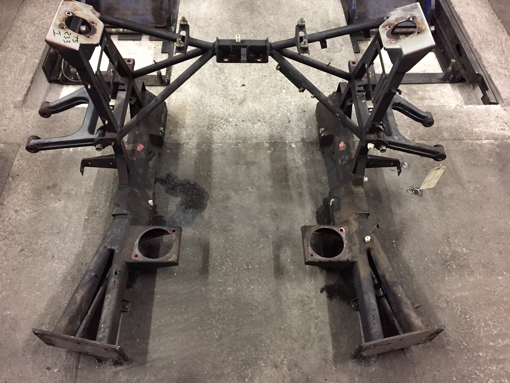

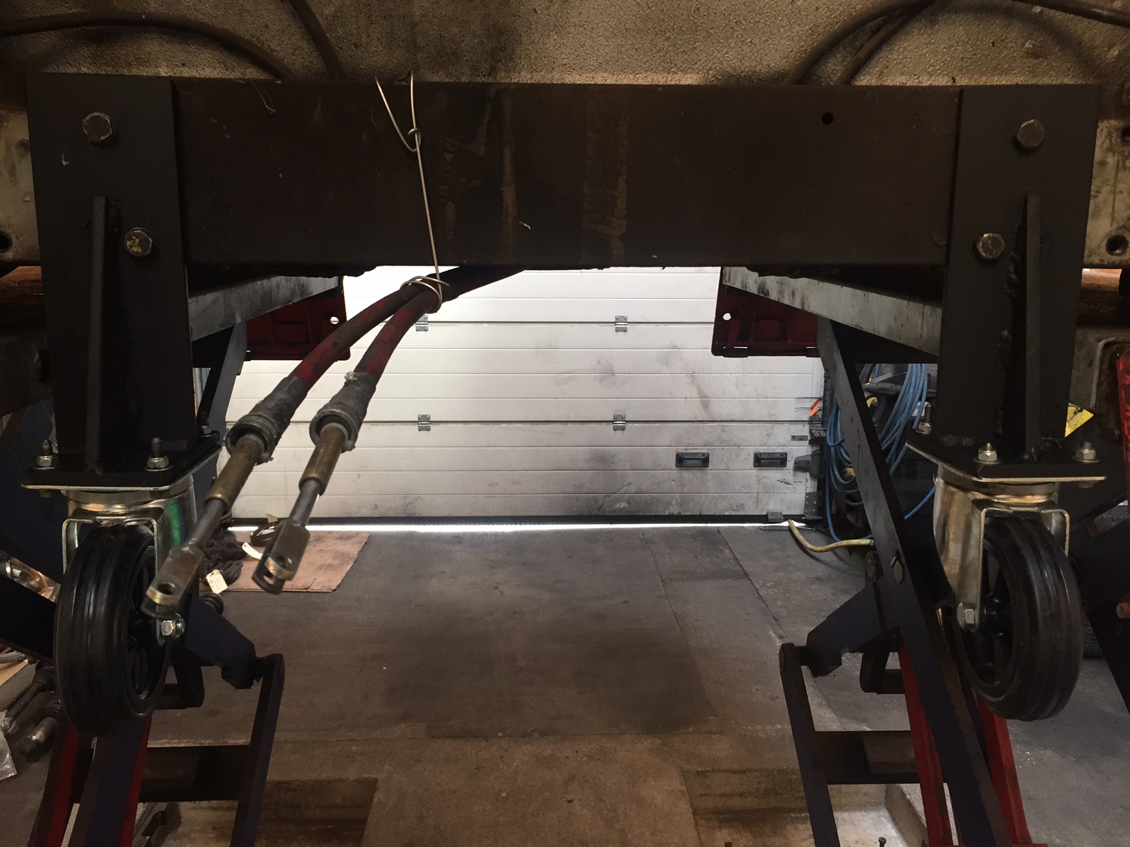

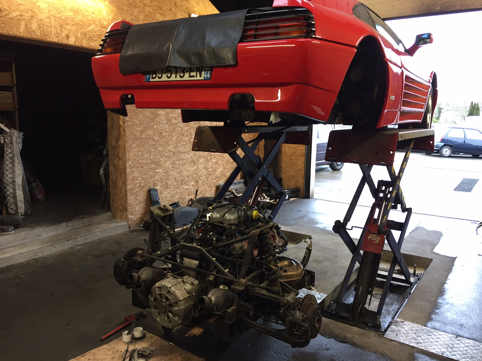

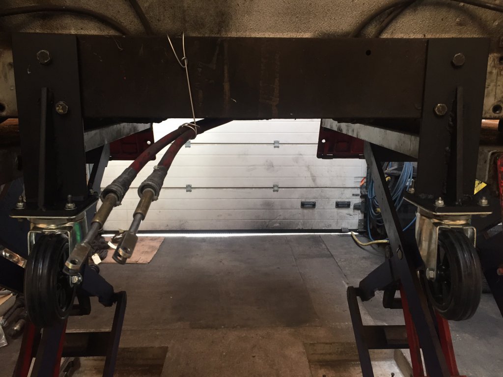

askim2 • Ferrari 348 TS Adhérent Ferrarista • 15 ans Ferrarista Signaler ce message Posté(e) le 9 mars 2017 Travaux du jour : fabrication d'un chariot directement boulonné pour déplacer la caisse Desolidariser er bloc moteur et berceau : Diaphragme d'embrayage bien fatigué Citer Partager ce message Lien à poster Partager sur d’autres sites
surfingusa • Ferrari F355 Berlinetta Tifosi Ferrarista • 14 ans Ferrarista Signaler ce message Posté(e) le 9 mars 2017 ouf... Elle rincée celle là. En tout bon courage et mets nous plein de photos! Citer Partager ce message Lien à poster Partager sur d’autres sites
ahvlanico • Ferrari 348 TB Tifosi Ferrarista • 14 ans Ferrarista Signaler ce message Posté(e) le 9 mars 2017 Super le chariot fixé a la caisse ça va me donner des idées... pas de bol l'embrayage...vu l'état du reste je jettrais un coup d'oeil au graissage du plateau avec le la kluber glk1. Citer Partager ce message Lien à poster Partager sur d’autres sites
philF355 • Ferrari F355 Berlinetta Adhérent Ferrarista • 14 ans Ferrarista Signaler ce message Posté(e) le 9 mars 2017 normal, il a taine chez fiorano et a vu cette astuce mise sur mon auto en deposant sa stradale Citer Partager ce message Lien à poster Partager sur d’autres sites
askim2 • Ferrari 348 TS Adhérent Ferrarista • 15 ans Ferrarista Signaler ce message Posté(e) le 9 mars 2017 il y a 6 minutes, philF355 a dit : normal, il a taine chez fiorano et a vu cette astuce mise sur mon auto en deposant sa stradale Mauvaise langue ! Citer Partager ce message Lien à poster Partager sur d’autres sites
philF355 • Ferrari F355 Berlinetta Adhérent Ferrarista • 14 ans Ferrarista Signaler ce message Posté(e) le 9 mars 2017 par contre, ses roulettes sont plaquées or !! Citer Partager ce message Lien à poster Partager sur d’autres sites
