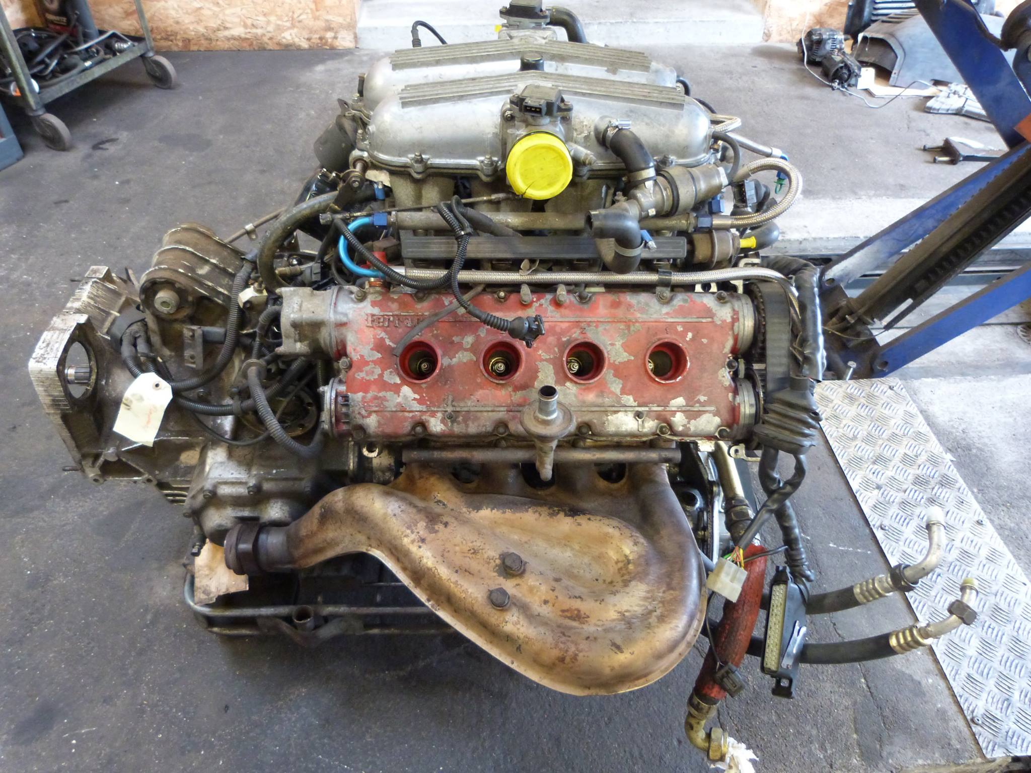

Moteur " presque " nu avant analyse complète :

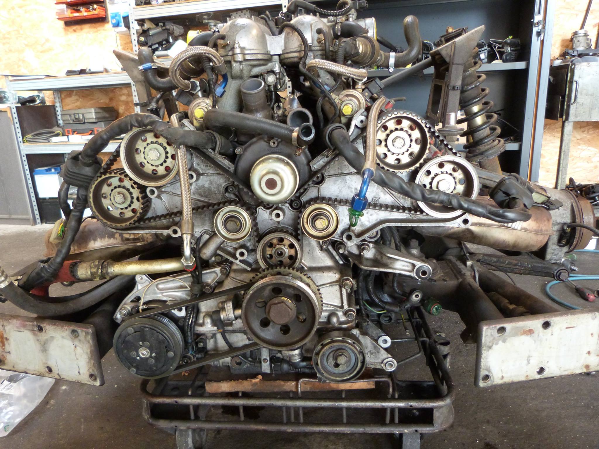

Dépose des carters de distribution :
