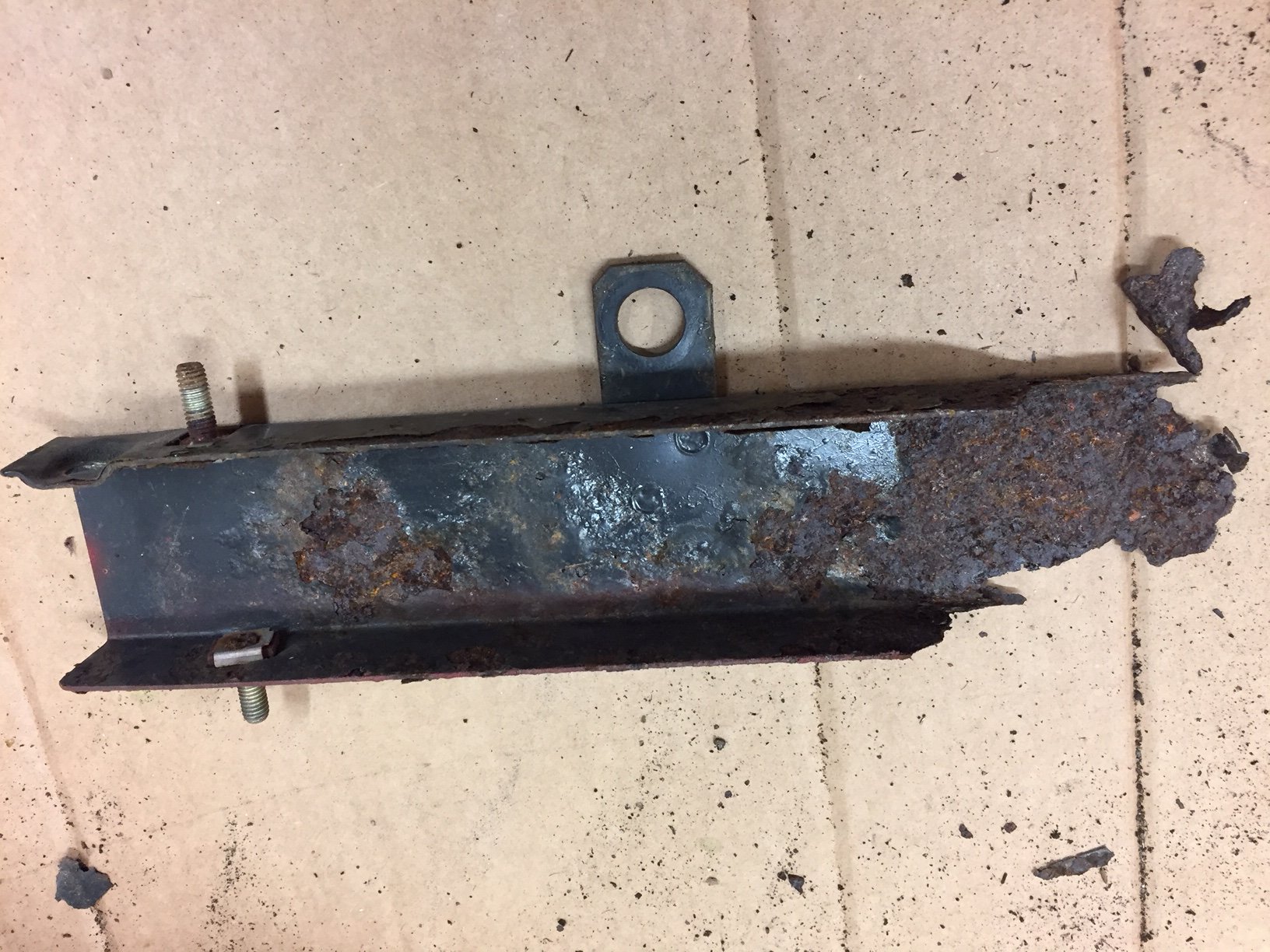

C est fou cette rouille sur cette 348 , heureusement qu'elle est tombé sur toi

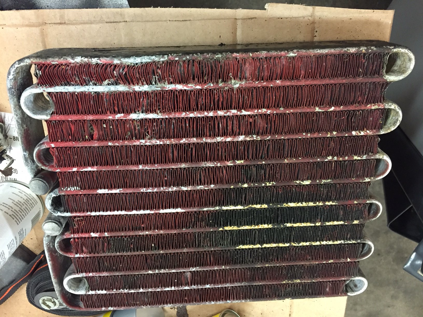

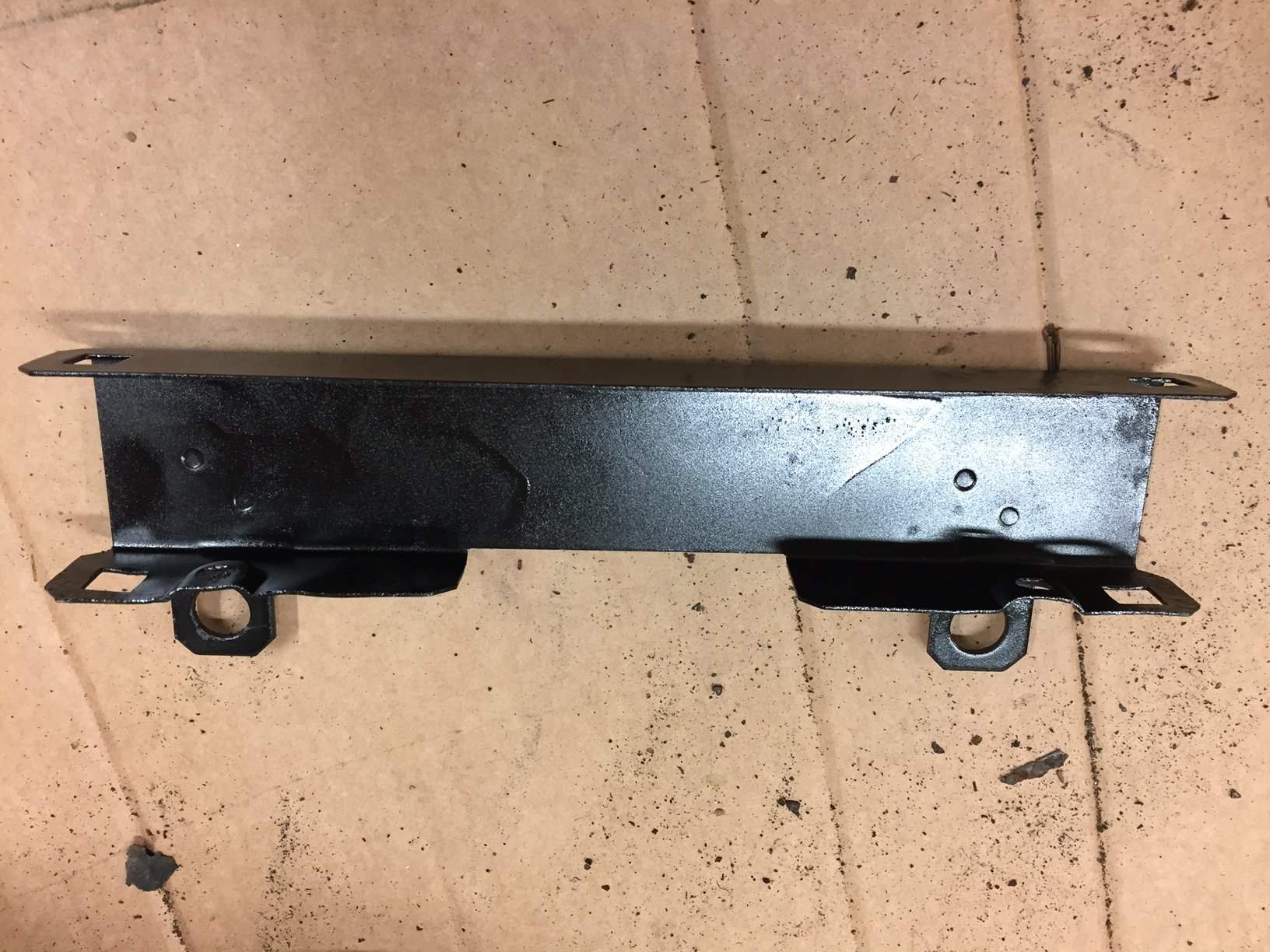

Et on commence la rénovation du condenseur de climatisation .. celui-ci ne fuyait pas mais était en très mauvais état ..
. Refabrication  des pâtes de fixation ;)

Purée, l’envers du décor est pas top

Il me surprendrait que seule cette 348 fûtes dans cet état ! C'est la même tôle utilisée pour les autres non ? En tout cas, la partie châssis n'était pas bouffé par la rouille...Sinon, nous aurions renoncé à la restauration de cette auto ;).
En général le châssis des 348 est pas impacté mais le fait que c est une auto qui à passé une bonne partie de sa vie chez les anglais n est pas anodin
En Angleterre c est stocké dans la rue et vue la météo

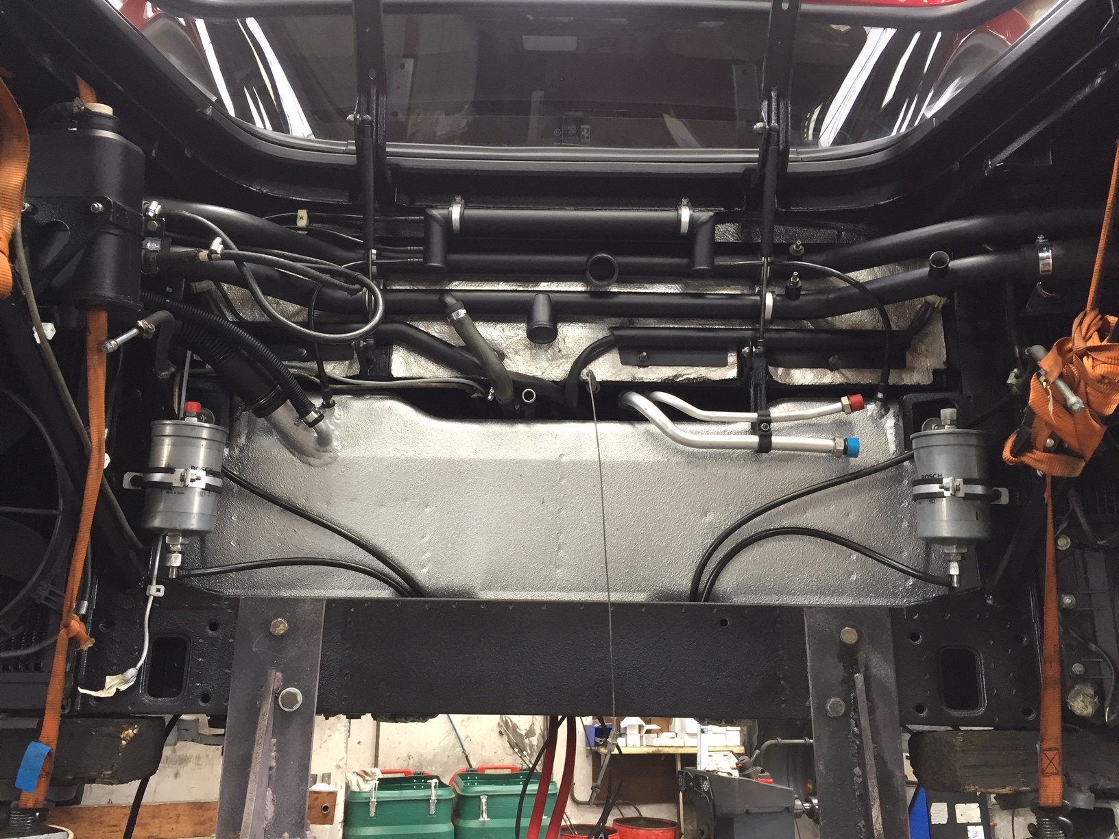

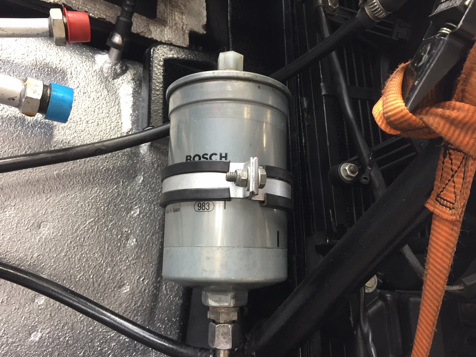

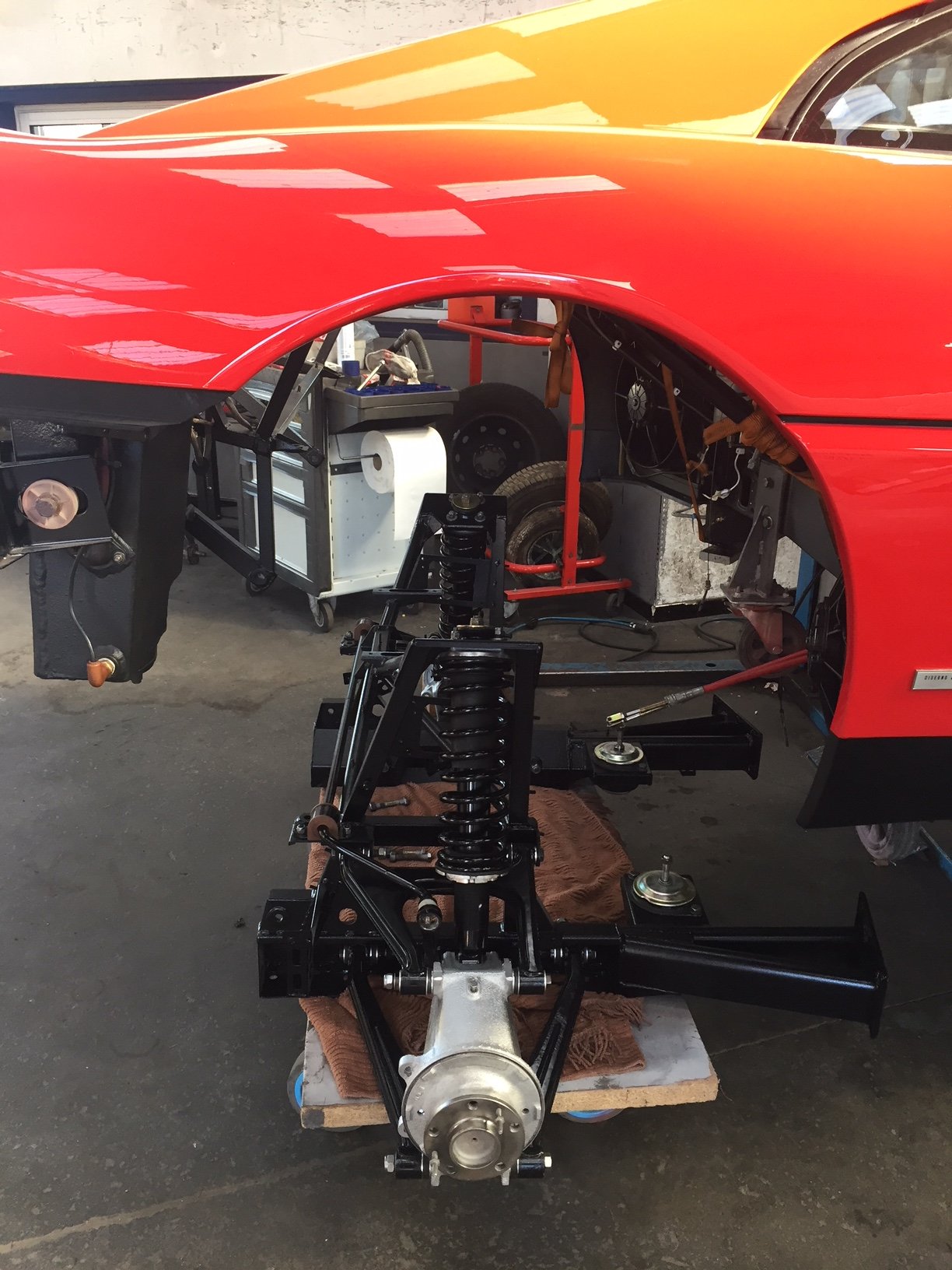

La 348 à changé de pont... Du ciseau, elle est passée au 2 colonnes ( plus de facilité pour le remontage du réservoir et du groupe moteur/boite ) ....Travail du jour : remontage des filtres à essence et on débute le montage des triangles sur le berceau moteur ....

kitcar
Sa change de gueule la , c est un réel plaisir de faire le remontage et de voir l auto prendre forme

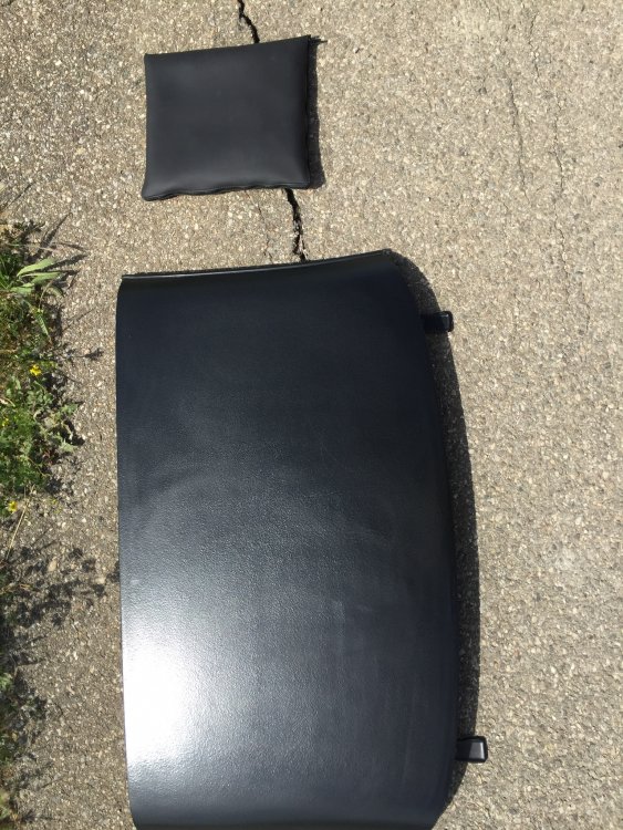

Tu as pas fais refaire le toit targa en noir ??...
Je baigne dans l'auto depuis 28 ans et là,  je cherchais à mener un vrai projet....J'avoue qu'elle me bluffe cette restauration :rolleyes:...
On vas tenter un covering "effet cuir" pour la partie hardtop ;)..

Il y a 1 heure, askim2 a dit :
Toujours un plaisir le remontage
Il existe une peinture caoutchouc ou granulé pour ton hard top ,je ne sais plus où J ai vu le sujet mais ici en demandant tu vas trouver ou sur le net
Le covering sa va pas être terrible sur une restauration comme la tienne
guillaume84
il y a une heure, kitcar a dit :
Sur mon toit de 348 par Hervé

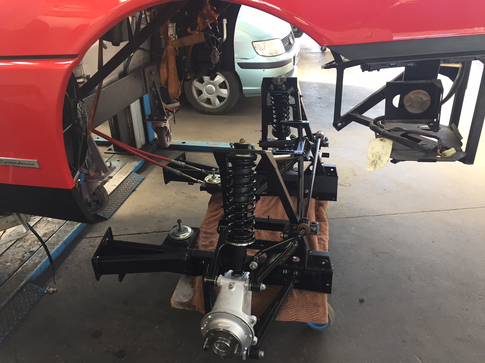

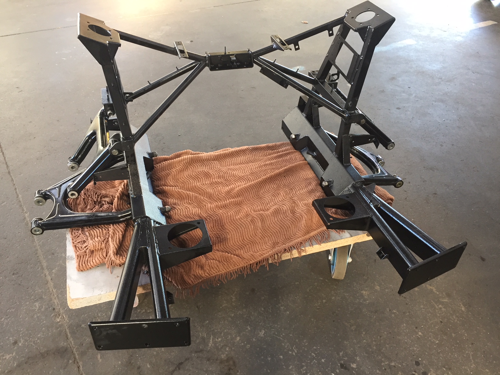

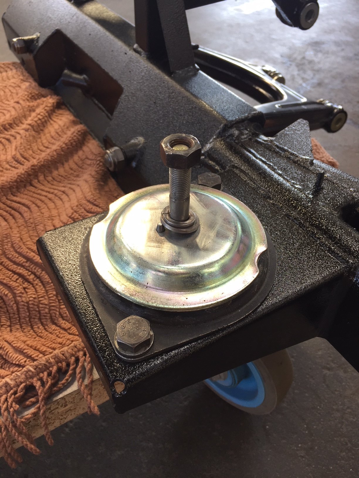

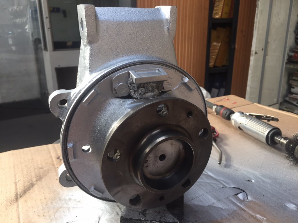

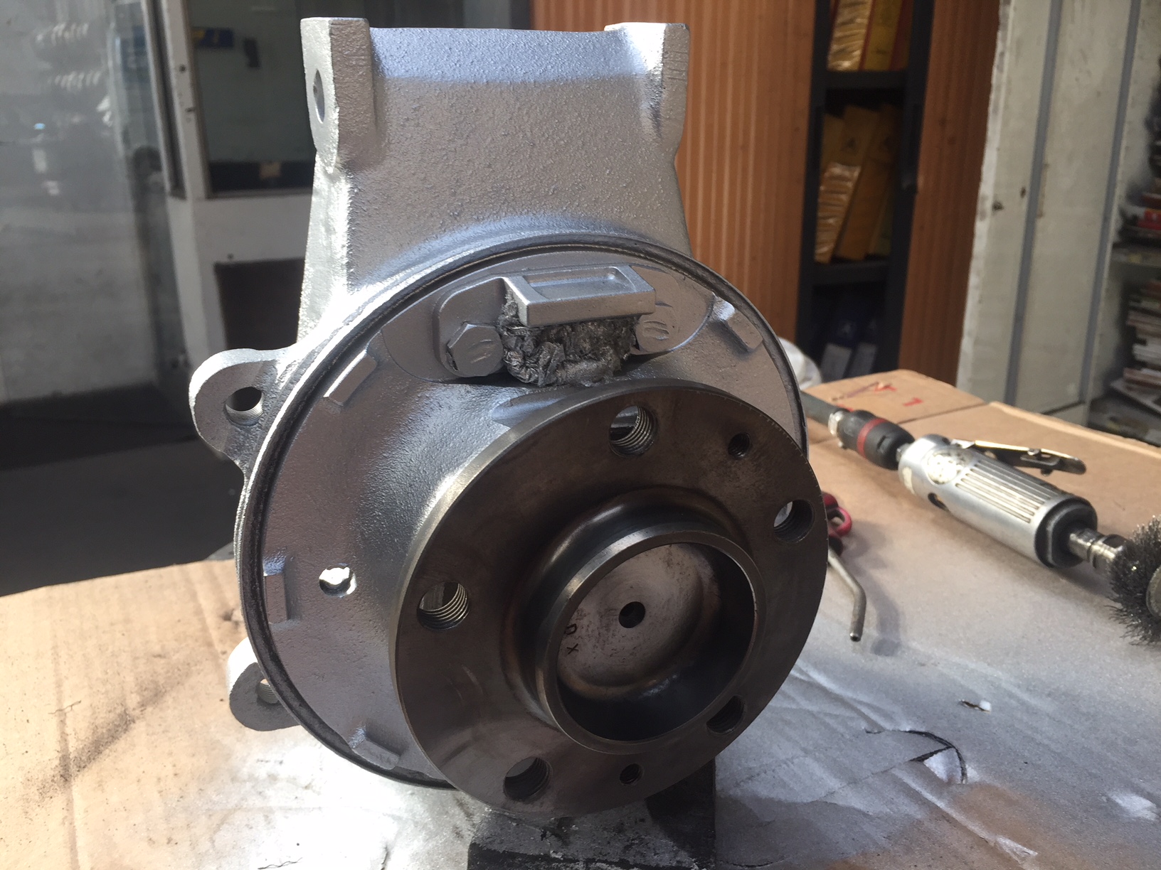

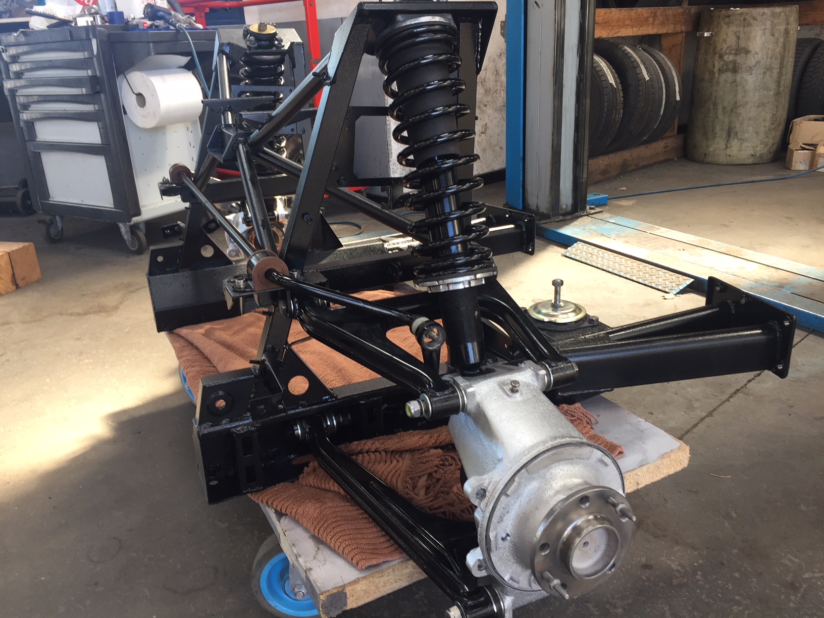

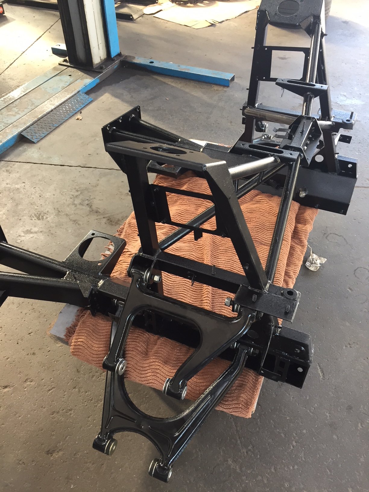

Travail aujourd'hui sur le berceau : Silentblocs moteur, amortisseurs et moyeux : IMG_0674.thumb.JPG.f3a48580f067ae9e1738b2fb4ff14bc1.JPGIMG_0676.thumb.JPG.4b2929ad591827963f0682b6766c8332.JPGIMG_0672.thumb.JPG.b48ee3944d46abb2a465691cc070ba39.JPG
ahvlanico
l'etape suivante a été pour moi une galère..mettre les 3 supports moteur/boite en face de ceux du berceau..c'est un jeu de patience...
askim2
il y a 2 minutes, ahvlanico a dit :
On présente demain le berceau à nu sur la caisse ... de façon à voir si ce bloc n'a pas vrillé lors du démontage ! J'ai la chance d'avoir dans mon équipe de vrais passionnés ( pas en voitures :D) mais en mécanique ! La suite bientot :rolleyes:

ahvlanico
IL y a pas de raison que ça vrille,c'est quand même costaud..un autre truc assez chiant c est mettre les rondelles qui fixent les 4 goujons de têtes d amortisseurs à la caisse.
Perso j ai mis un coup de fraiseuse à chacune d entre elle pour leur faire un méplat car l amortisseur en lui même gêné leur introduction. Si besoin je te fais une photo car c est pas simple à expliquer.
Bon courage
kitcar
Il y a 1 heure, ahvlanico a dit :
Bon courage
Je vois ce que tu veux dire lol
kitcar
Il y a 11 heures, guillaume84 a dit :
Voilà il m'a semblé avoir vu ça quelque part car un covering c est pas beau sur une caisse comme celle ci , donc retour en origine

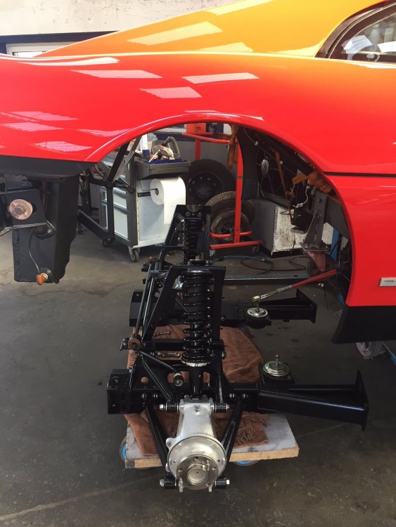

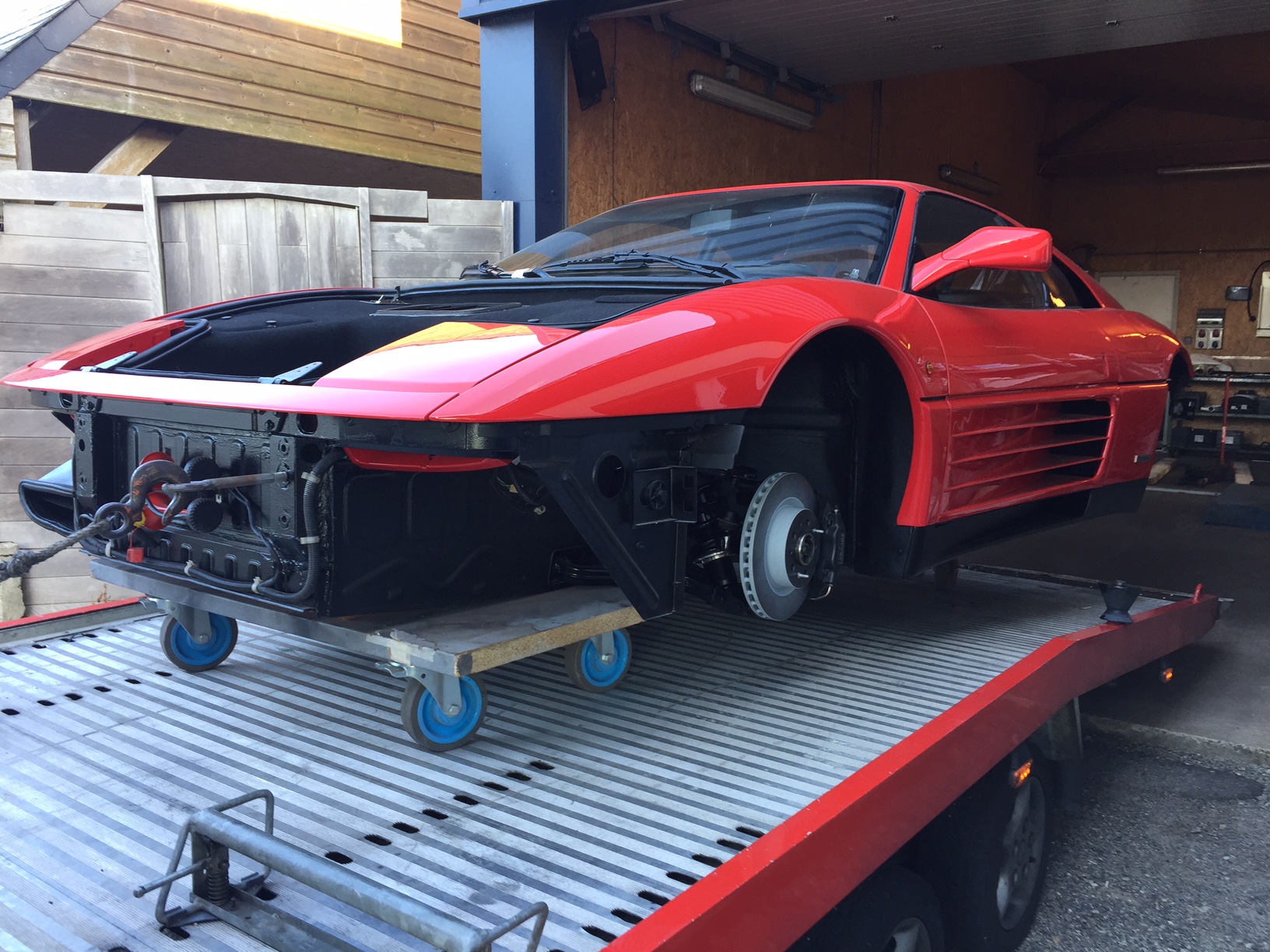

kitcar
Il y a 2 heures, askim2 a dit :
Accouplement provisoire en attente ....
IMG_0678.thumb.JPG.6a6b38473288801aacec23dc925d36bd.JPGIMG_0679.thumb.JPG.ca4faf6e556d9ba339c549cd64681475.JPG
C est très bien mais il n'y a aucune raison tout est costaud et très rigide n ai crainte balance là mécanique et zoouuuuuuu
vincedecaledo
bonjour ,
il existe un produit , c'est une sorte de caoutchouc  en bombe , ca s'appelle "plastidip"
www.plastidip.fr
testé deja pas mal de fois sur divers projet , c'est un produit top, et qui permet si on le veut d'etre retiré tres facilement sans alterer le support !

guillaume84
Il y a 3 heures, vincedecaledo a dit :
bonjour ,
www.plastidip.fr
en tout cas bravo pour cette reconstruction !
Ca tient pas dans le tmps ce produit, et au premier coup de nettoyage ca part ......
 bien pour faire des essaies ‘ais pas plus
herve me la fait en peinture mais je sais plus ce qu’il a utilisé
