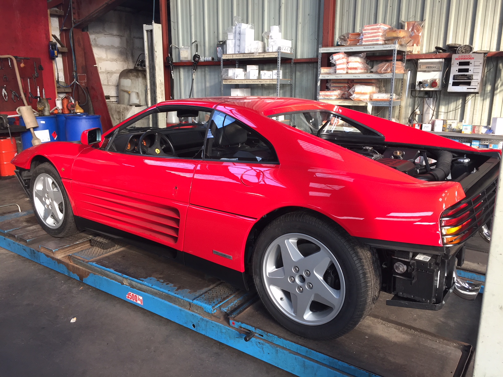

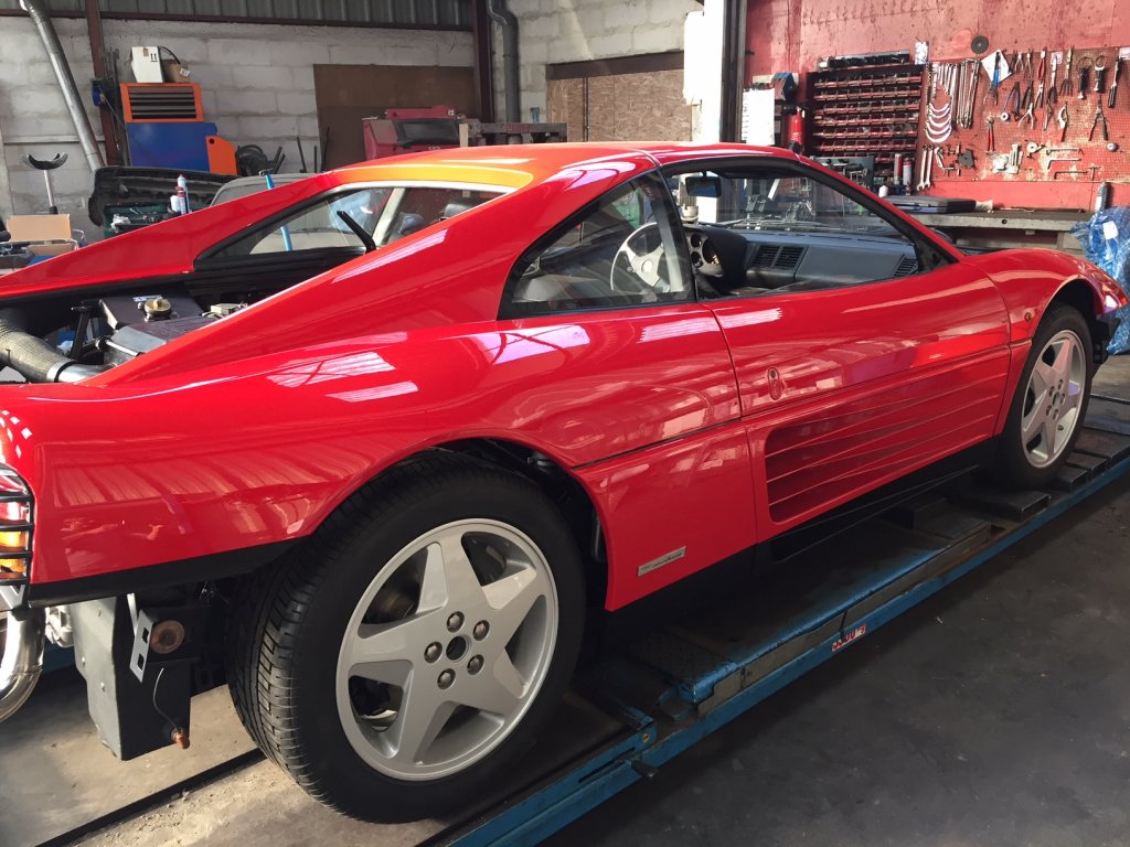

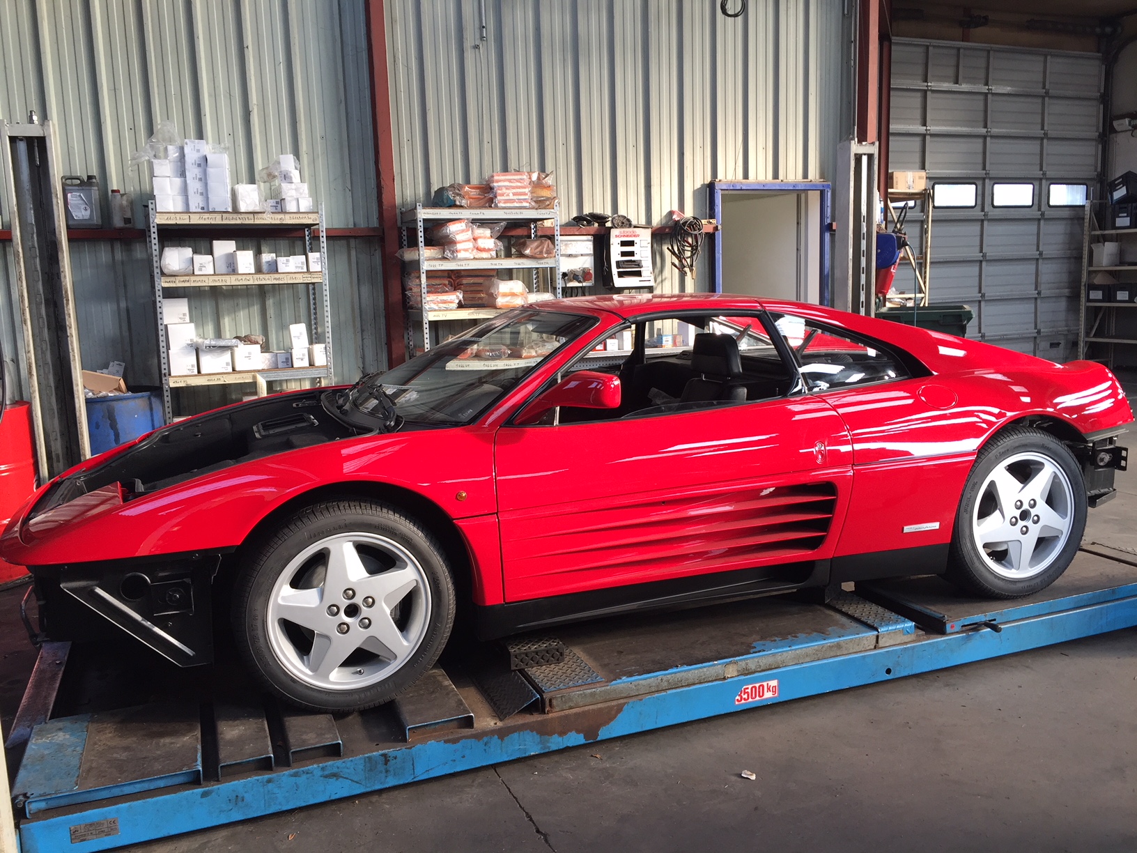

Pose des jantes d'origine en 17 pouces et des Pirelli " assymetrico " dans le bon sens ( j'espère :) ) ... avant une géométrie aux données constructeur .... on arrive au début des finitions !

Manque plus qu'une paire de Weber pour que tout s’éclaire, quel dommage ;)

il y a 5 minutes, 33manu a dit :
Resté à l'origine offre des contraintes ... et bien d'accord avec toi ;)

kitcar
Ce toit rouge grrrrrrrr , une bonne géométrie,  j ai fais la mienne sur le même pont 4 colonnes pour te dire
Tu joues avec les cales de triangles sa va bien se dérouler courage

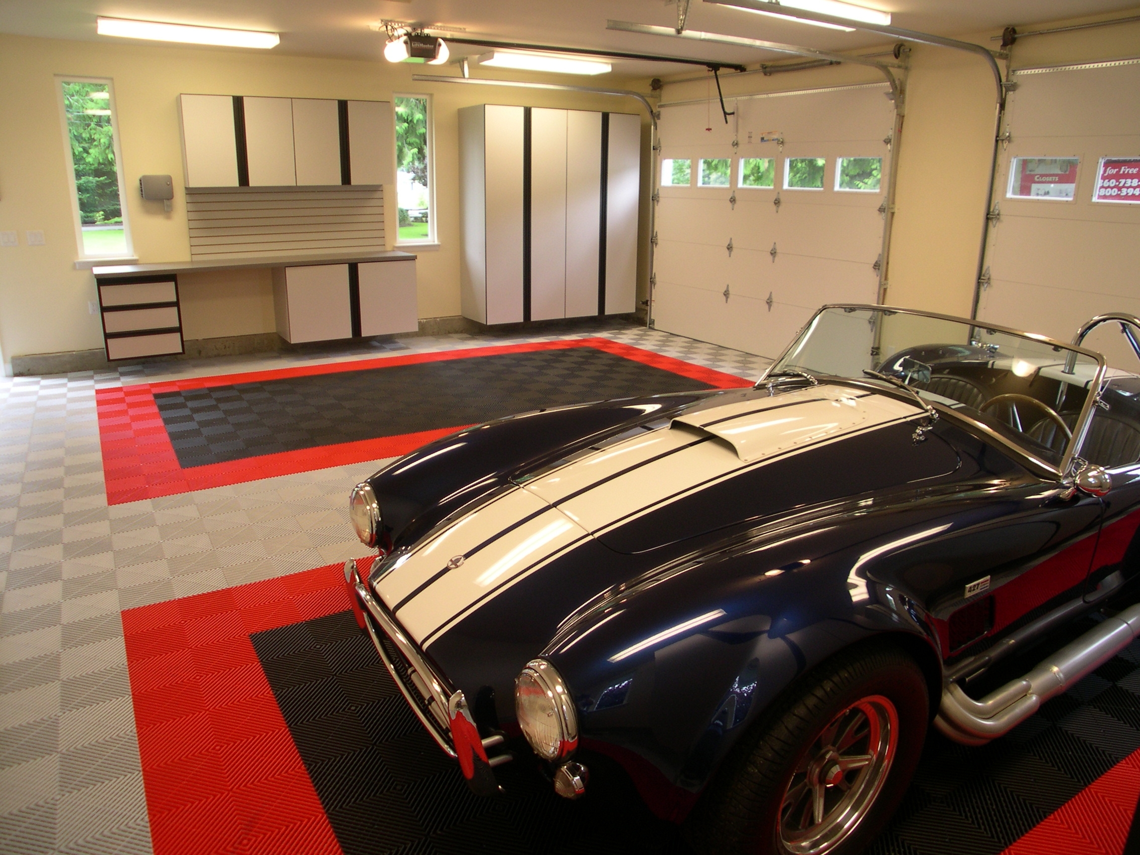

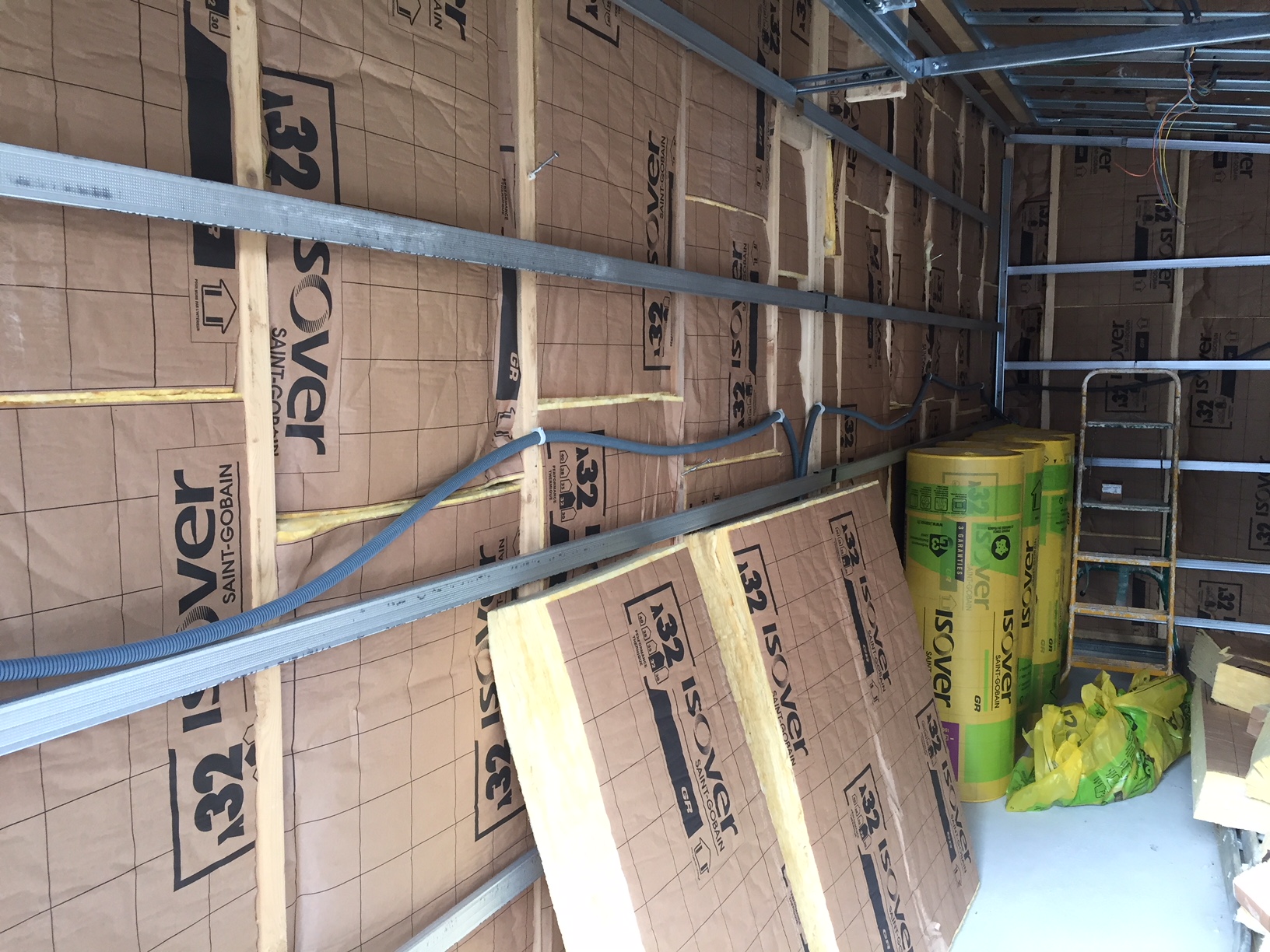

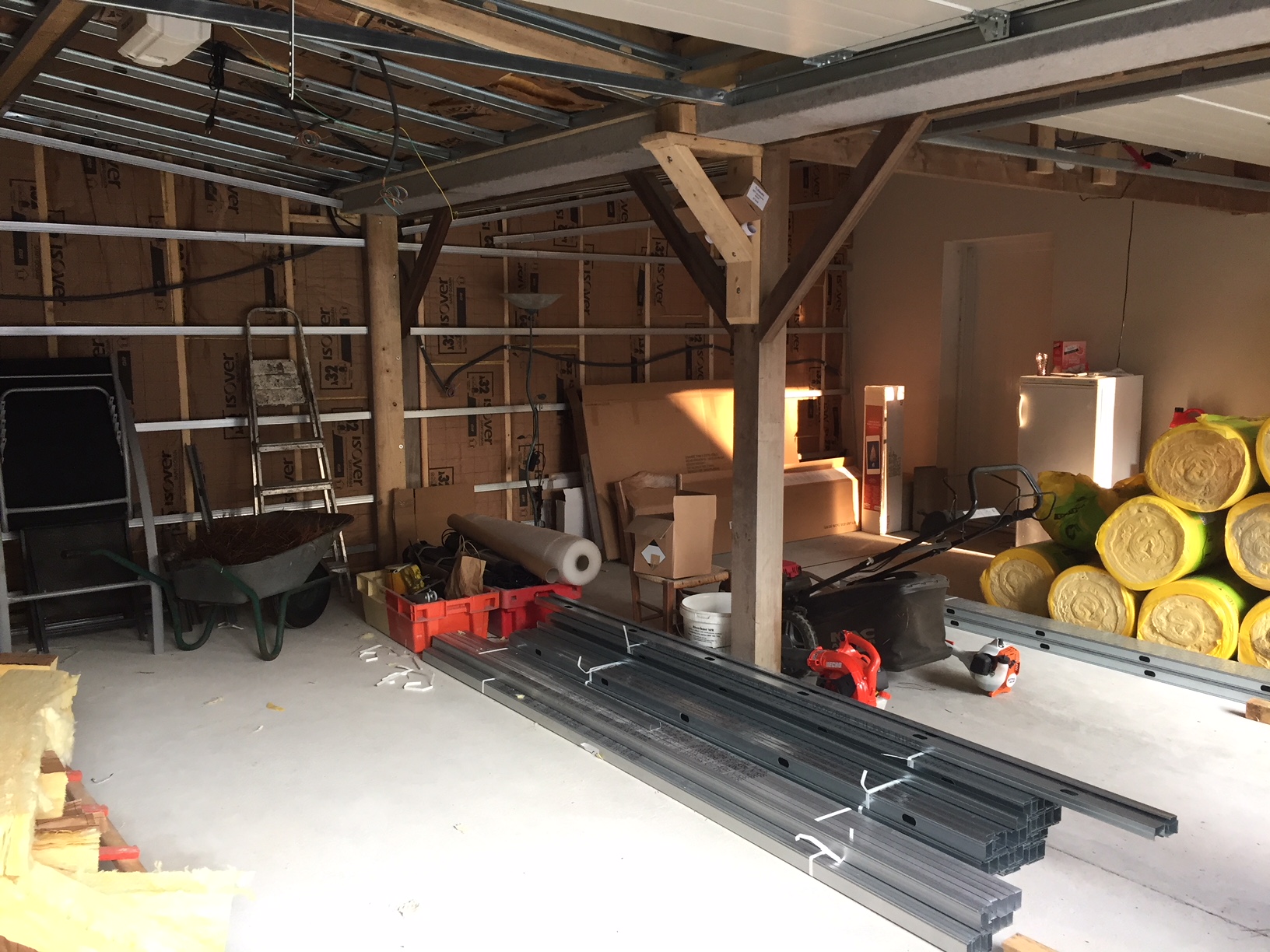

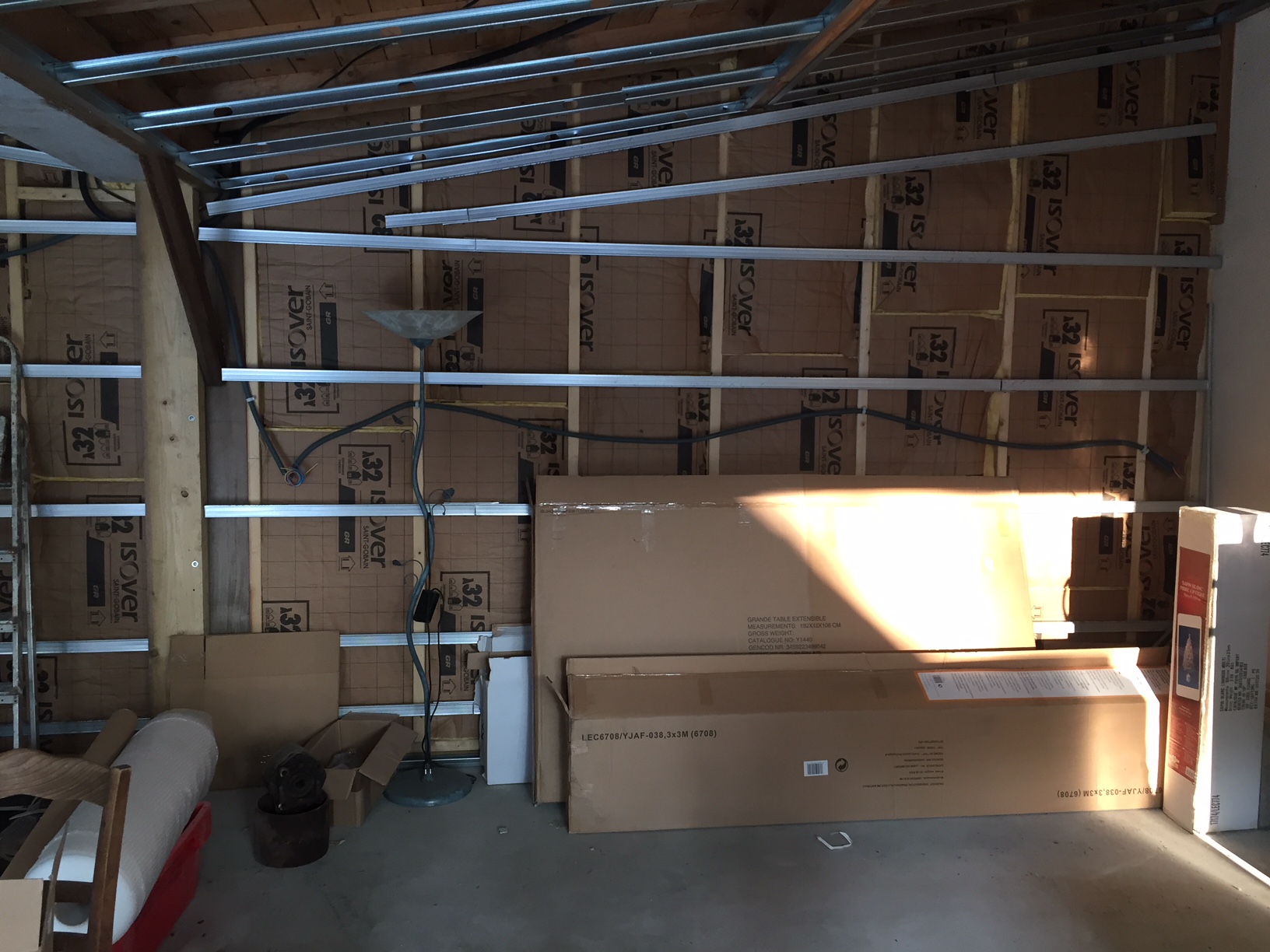

Tiens en parlant de garage... le futur écrin de la 348 et la CS :wub: !IMG_0762.thumb.JPG.7cec235349a12bdf1545576c4b1c9819.JPGIMG_0761.thumb.JPG.2d33515a5bad3e30171fc44b6658f943.JPGIMG_0760.thumb.JPG.f11c0e9787257e9619867016f9d20b18.JPG

Elles ne vont pas avoir froid :lol: C est ta chambre non :D

Ca devrait ressemblé à ça :

Au top pour dormir au garage :)

il ya la place pour le lit entre les deux autos...
