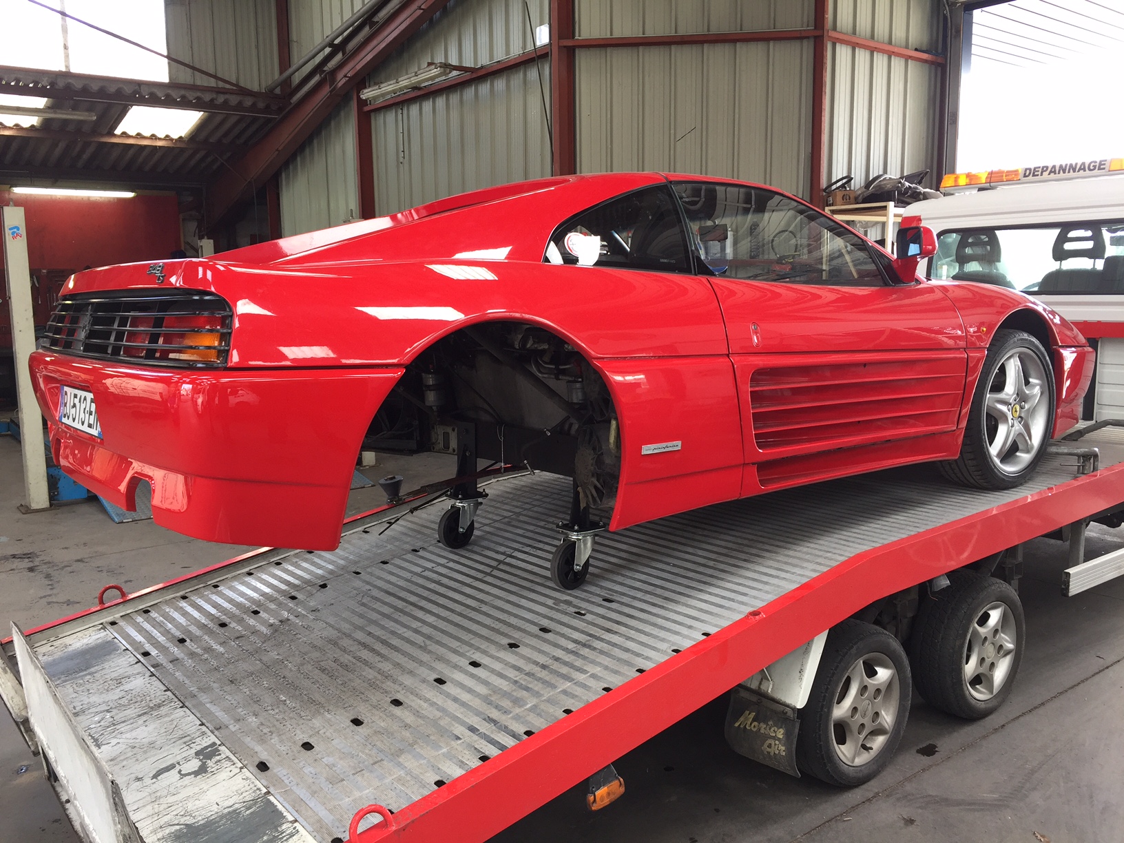

askim2 2 337 Signaler ce message Posté(e) le 13 mars 2017 Le véhicule partira pour juin en carrosserie pour etre récupérer en décembre. On va d'ici là l'hiverner ( sympa l'idée du chariot ). En attendant, première commande de pièces avant démontage mécanique : - embrayage multi-disques ( + butée - + joint de butée - + joints toriques d'arbre d'embrayage - + huile BV ) - kit distribution - Joints couvre-culasse + joints spi AAC + joint vilebrequin + joint arbre intermédiaire + joints de collecteur. - Cable de frein à main - Silentblocs moteur - Silentblocs bras supérieurs et inférieurs - Vis fixation catalyseurs et ressorts - Joints de culasses - Disques et plaquettes de freins arrières PS : analyse de David84 pertinente - Citer Partager ce message Lien à poster Partager sur d’autres sites

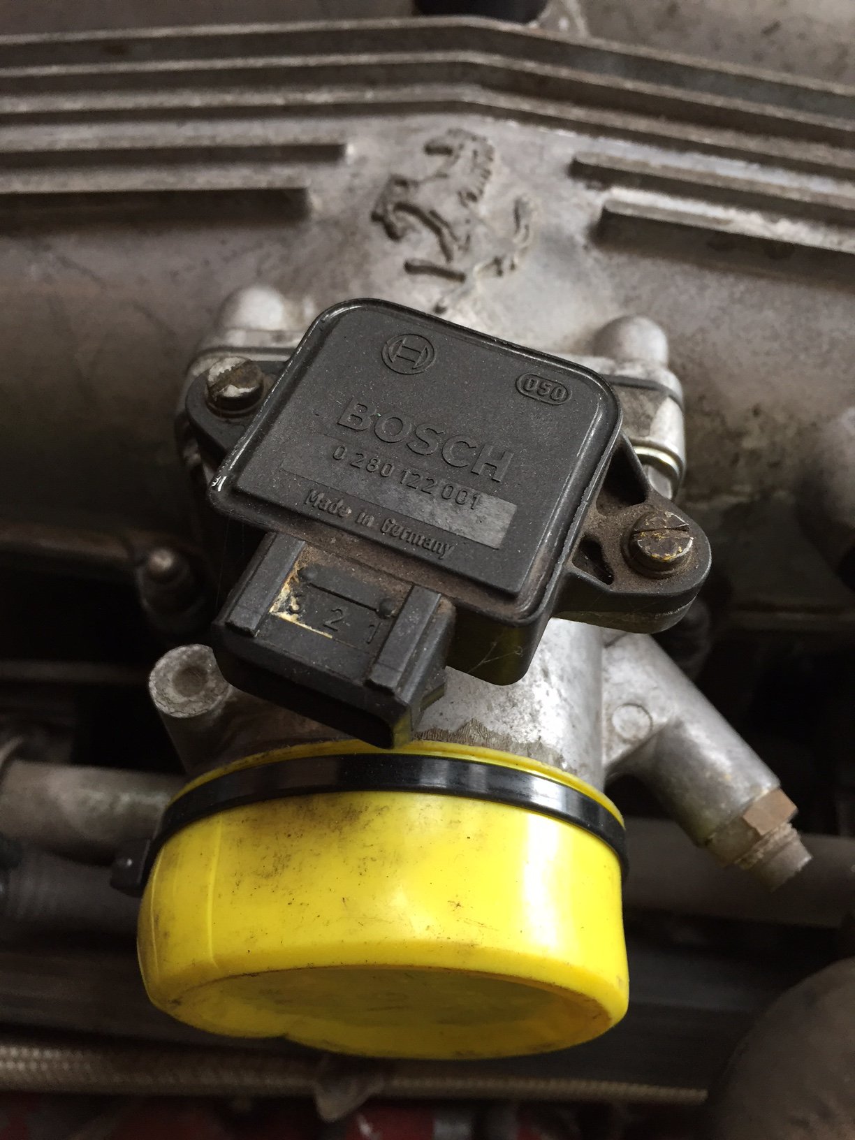

David 84 3 533 Signaler ce message Posté(e) le 20 mars 2017 (modifié) il y a 56 minutes, askim2 a dit : Tu dois parler des moteurs "pas à pas " ? 2 effectivement ! 1 par banc de cylindre . Non, ça c'est les capteurs de position de papillon.... Sur les 2.5, l y en avait seulement 1 sur le banc 5/8. Sur les 2.7, il y a 2 capteurs, un de chaque coté. Modifié le 20 mars 2017 par David 84 Citer Ferrari 348tb #93317 , Ferrari 328 GTS #77637Notre histoire - 348 en photo - Essai longue durée sur Ferrarista par Franck Partager ce message Lien à poster Partager sur d’autres sites

Ga68 278 Signaler ce message Posté(e) le 21 mars 2017 (modifié) Plutôt nettoyer les papillons, car les potentiomètres sont étanches.... Pour le ralenti, voir plutôt si tes débitmètres sont propres :-) Modifié le 21 mars 2017 par Ga68 Citer Partager ce message Lien à poster Partager sur d’autres sites

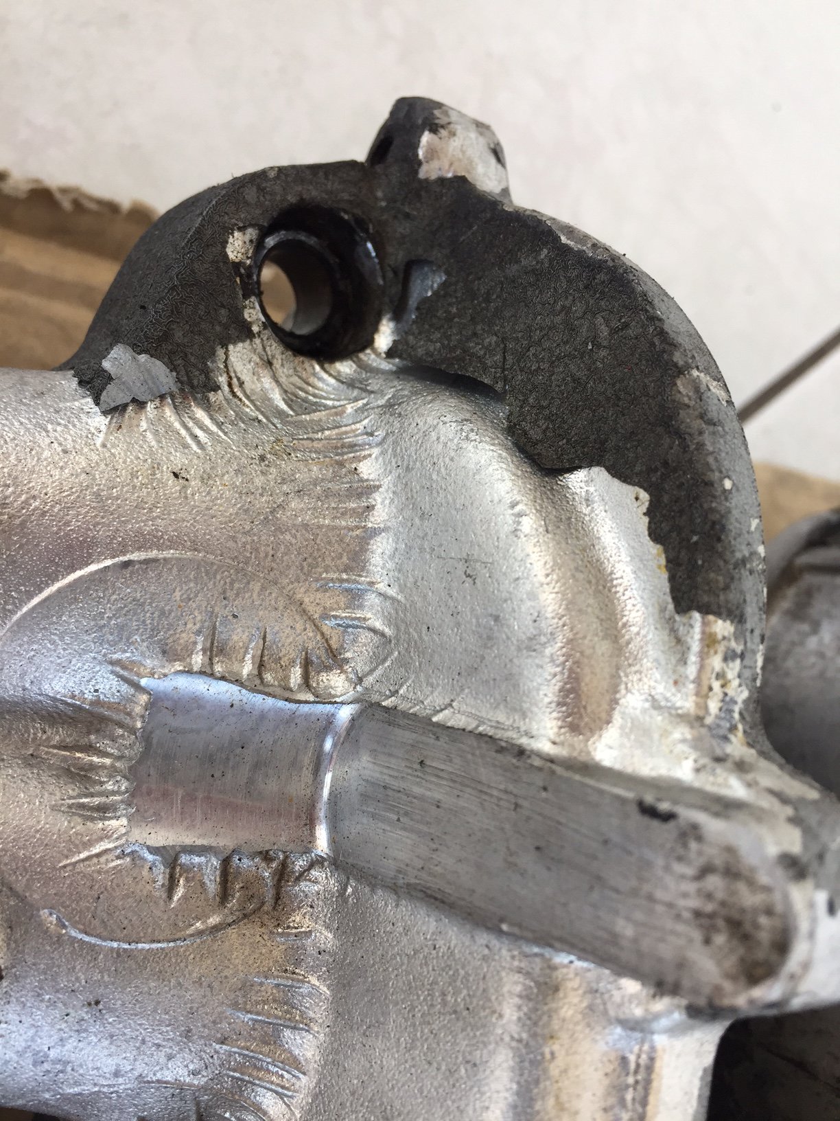

askim2 2 337 Signaler ce message Posté(e) le 3 juillet 2017 Quelques nouvelles de notre restauration ... le moteur est en cours de démontage ( je l'alimenterai prochainement par des photos ) ! Nous allons de surprises en surprises ... , avec par exemple les vis de collecteurs rongés par la corrosion ! Pas mal de connecteurs tenus par des riselants .. et j'en passe ! PS : je l'ai pour mémoire acheter à un marchand qui l'a vendait au départ à particulier avec la " fameuse" garantie contactuelle 3 mois ! A méditer . Citer Partager ce message Lien à poster Partager sur d’autres sites

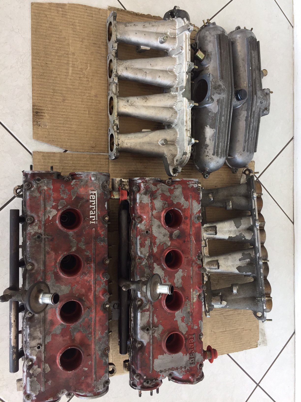

askim2 2 337 Signaler ce message Posté(e) le 10 juillet 2017 (modifié) Nous sommes enfin venu à bout de la visserie pourrie par la corrosion ... les culasses partent en contrôle et vermiculage des couvres-culasses.... Modifié le 10 juillet 2017 par askim2 Citer Partager ce message Lien à poster Partager sur d’autres sites

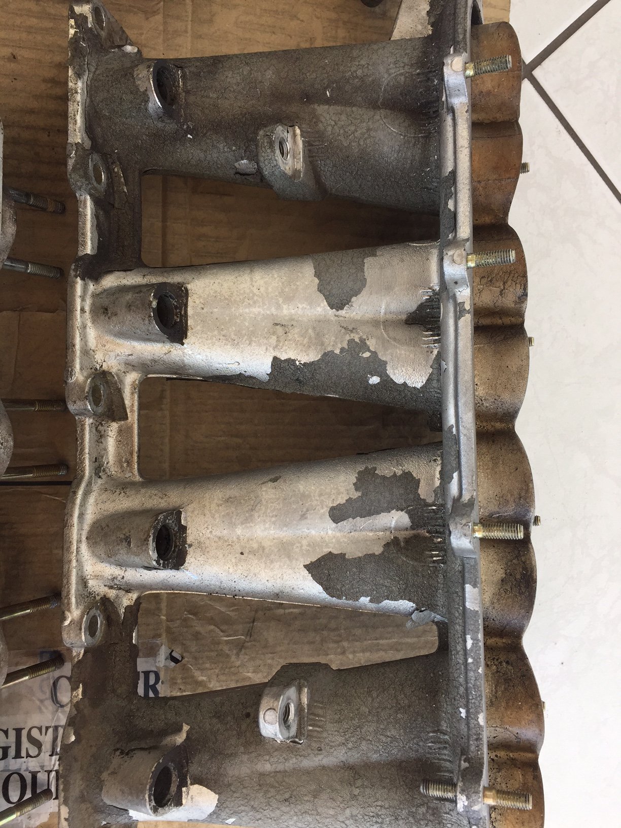

askim2 2 337 Signaler ce message Posté(e) le 10 juillet 2017 Il y a une pellicule sur les collecteurs ... une protection d'origine ? A faire sautée car très inesthétique ! Citer Partager ce message Lien à poster Partager sur d’autres sites
