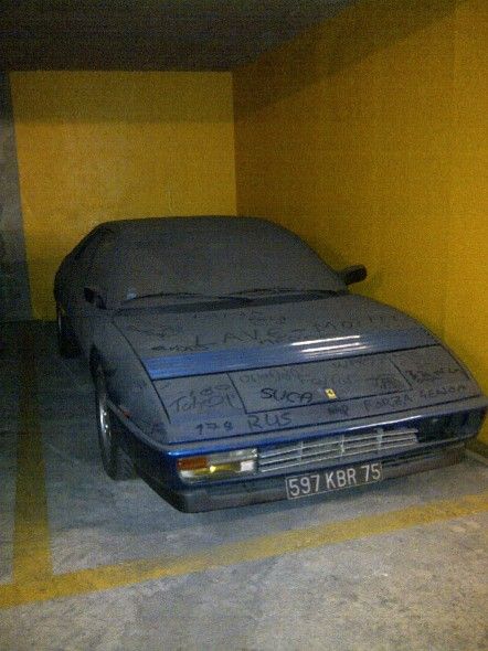

Bonjour, comme je l'ai dit dans mon  sujet de présentation je cherche une mondial à restaurer. je n'ai que deux souhaits, elle doit etre complete et j'aimerais eviter une reconstruction complete de la mécanique (rectification, eprouvage..). je me débrouille pour tout ce qui est tolerie/préparation/peinture, chassis et entretien mécanique de base (distri, embrayage..). j'aime pas l'electronique mais sur la mondial ça a l'air assez simple.
un mondial 8 peut faire l'affaire, je  ne suis pas en recherche de performances pures.
j'ai un budget de 20K que je vais essayer de gonfler cette envelloppe en vidant un peu mon garage.
le véhicule peut être hors Europe, j'ai l'habitude des dossiers FFVE.
la photo vient de google et n'est la que pour illustrer mes propos.
merci.
