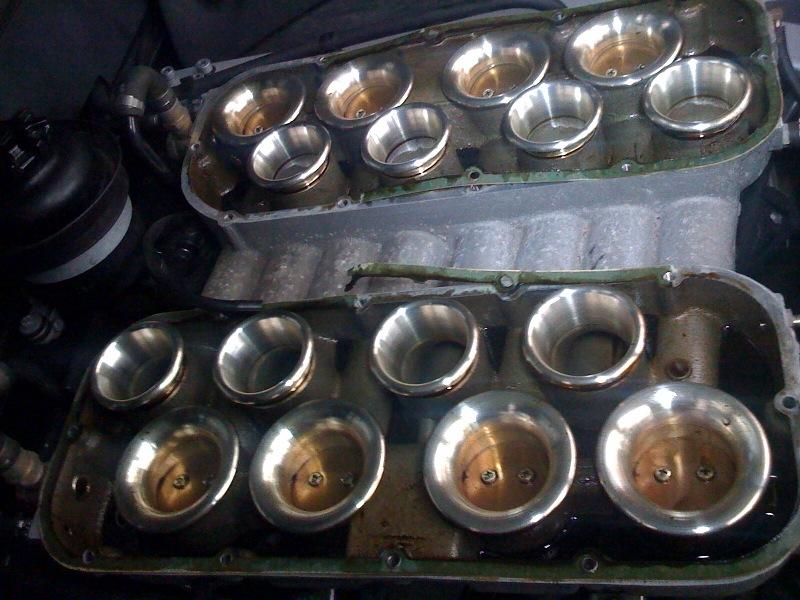

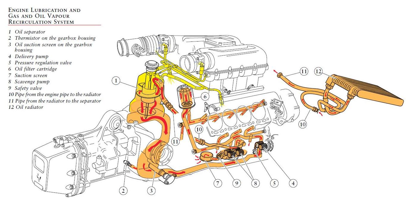

Si tu dis que ne ressens pas de problème particulier en fonctionnement, il faudra peut-être que tu ouvres le plénum d'air (couvercle rouge) pour voir si tu n'as pas un problème de retour d'huile excessive du blow-by (circuit en jaune sur le schéma).

xmen59
bonjour Tifosi
pour l'instant ça ne concerne que le cylindre 7 ( je n'ai pas encore démonté les autres, j'attend la reception des nouvelles) et elle n'est pas grasse du tout c'est noir charbon bien sec, comme une poussière de suie . Mais comme tu dis, tout fonctionne parfaitement,  c'est peut etre le fait qu'elle a tourné au ralenti un bon moment. De plus pour la rentrer au garage faut y aller sur des oeufs avec l'accélérateur et je ne l'avais pas poussée bien haut dans les tours lors de ma ballade. je me pose peut etre une question inutile mais si il y a un capteur qui commence a déconner je préféré le changer avant d'etre embêté. Mi avril elle part en revision en belgique, on verra si ils me détectent quelque chose !
