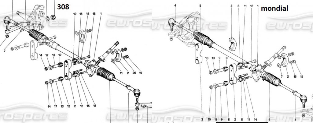

Ferrari Mondial 8
NPGPrince
Voici donc les deux crémaillère différentes, en apparence ça semble vraiment similaire, mais les voies des 308 étant moins larges que celles des Mondial, à mon avis la différence doit se jouer au niveau de la longueur des biellettes de direction. il faudrait que chacun mesure sur la sienne, je vois que les 308 n'ont pas les mêmes que les 328, les Mondial 8 et les Mondial QV/3.2 n'ont pas les mêmes..  pourtant sur les schéma ça semble être la même chose..
Pas évident !

Ferrari 308 GTB QV
RedDreams
Il y a 12 heures, NPGPrince a dit :
Pas évident !
Les crémaillères "1" sont différentes, le kit Superformance comprend juste le pignon et la crémaillère qui coulisse à l'intérieur.
La mienne n'est pas montée, je peux te prendre les mesures, mais ce n'est pas sûr qu'elle se monte...
Tu peux toujours essayer en demandant un accord de retour à Superformance si elle ne se monte pas.
Ferrari Mondial 8
NPGPrince
j'ai demandé chez Surperformance, ils répondent que ça ne passe pas dans la direction de la Mondial... Peux-tu mesurer quand même les côtes, L, diam..? Si ça se trouve ils répondent ça pour pas s'engager et qu'en fait ils n'ont jamais vérifié..
Ferrari 308 GTB QV
RedDreams
Longueur totale incluant les filetages : 700mm
Diamètre : 21mm
Partie usinée recevant le pignon (crémaillère) : 245mm

Ferrari Mondial QV
HK Mondy
Le 5/18/2017 à 05:23, RedDreams a dit :
La largeur fonctionnelle de la crémaillère Mondial QV est de 840mm (et la longueur fonctionnelle des biellettes est de 279mm = total fonctionnelle 1'398mm)
