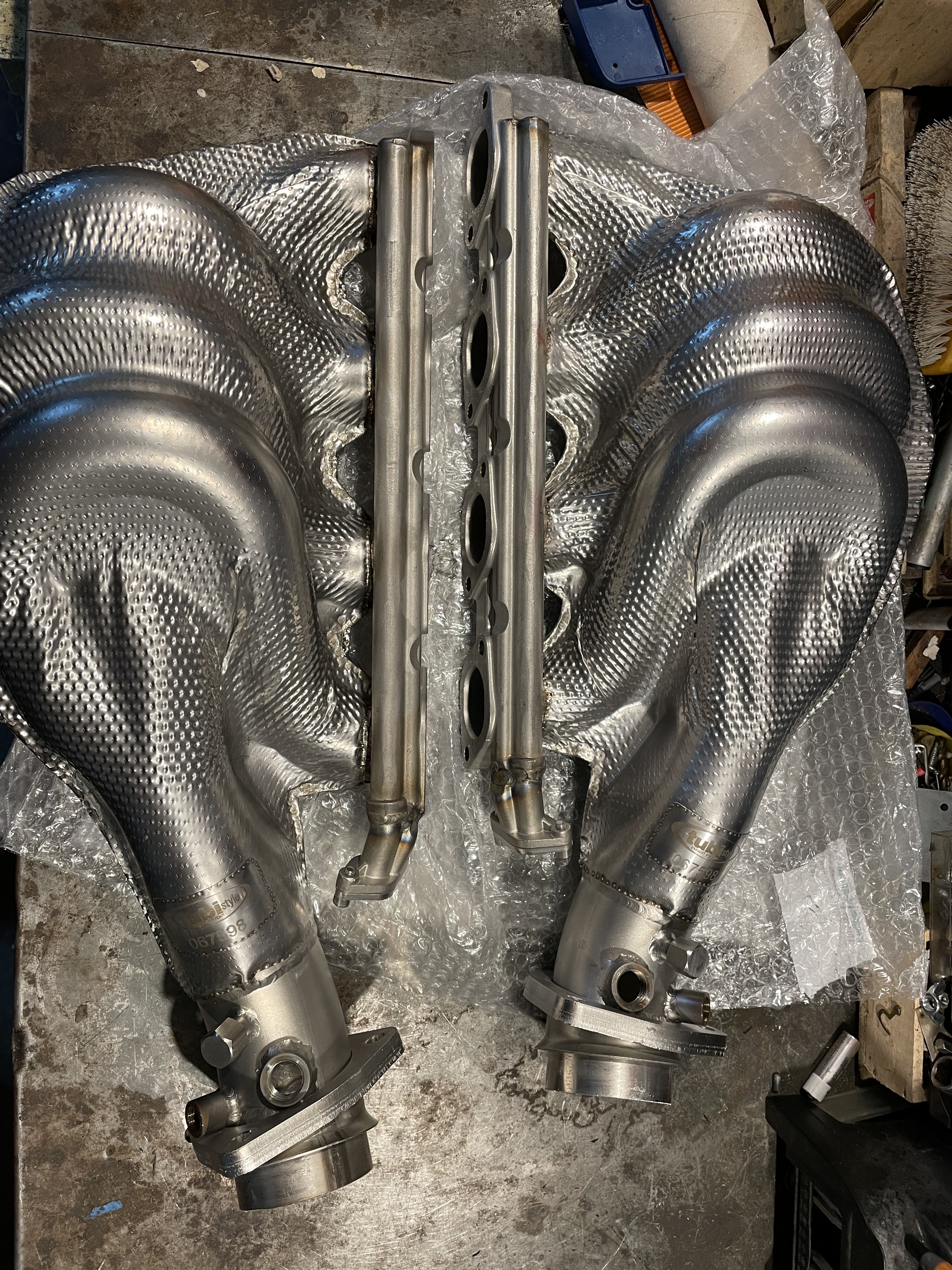

Excellente initiative de Capristo que de mettre un raccord flexible au centre de ses tubes bypass. Cela libère de bien des contraintes entre le collecteur d'échappement et la marmite d'échappement.
Je l'ai fait par moi-même sur mes tube bypass Tubi.
Est-ce que tu as des voyants affichés depuis l'installation ?
Quel gain as-tu constaté en passant en décata ?
SLB009
Pour les bougies, denso iridium  un peu comme celle d'origine mais légèrement plus performante
Bobines bosch a changer régulierement, c'est la base  bobines + Bougies + filtre à air
Le gain est d'environ 20cv au banc avec le collecteur tubi, 10 cv avec cata sport et c'est un 200 C pour info
donc pratiquement 30 Cv avec l'ensemble sans l'optimisation au banc, et le silencieux est d'origine mais ne sert pas vraiment avec les valves ouvertes
Ne pas oublier les supports souples tubi ou capristo qui vont fiabiliser le tout
Et bien travailler les aérations

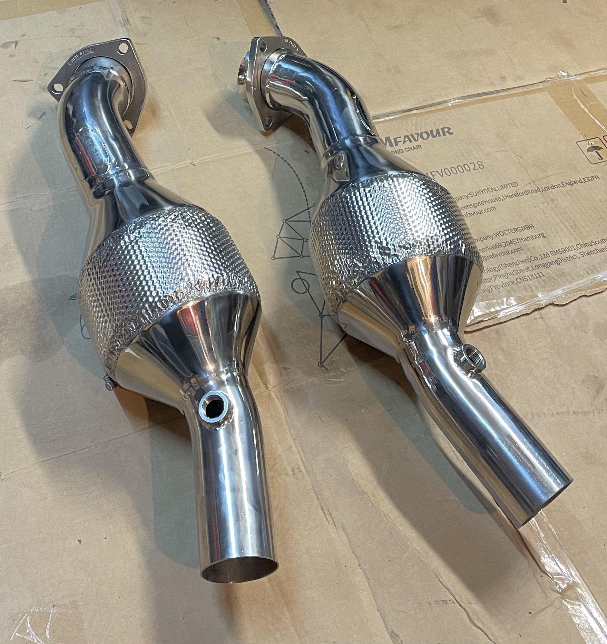

Pour compléter avec d'autres fournisseurs de catalyseurs 250 cellules et 200 cellules :
Capristo 02 FE 023 03 020 C catalyseur 250 cellules sans protection thermique 3821,25 € et 02 FE 023 03 021 catalyseur 250 cellules avec protection thermique 4693,50 €
Catalyseurs sport Inox CAPRISTO Ferrari F430 | Ad-RacingWorld catalyseur-sportif-a-cellules-capristo-ferrari-f430-250.jpg
https://www.mtk-tuning.com/catalyseurs-sport-200-cpsi-ferrari-f430-90263.html
200 cellules Ragazzon
Catalyseurs Sport 200 CPSI Ferrari F430
