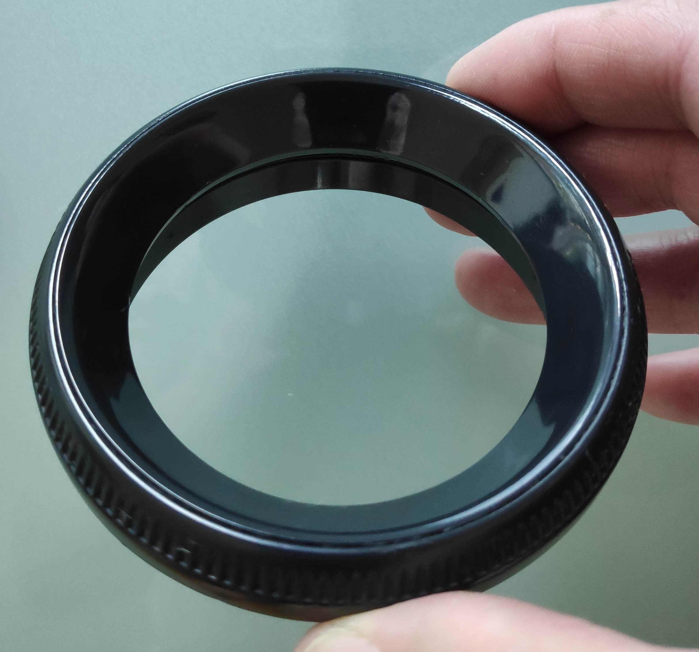

5mn de nettoyage à l'IPP d'une buse d'aération de 360
Voici le résultat
Je n'ai ajouté aucun autre produit
loulou19
Un petit coup de primaire plastique et de peinture noir mat et ça sera parfait,  brillant c c'est pas top
Italian Design
Why not
L'essentiel est que mes doigts ne sont plus collés et noirs lorsque j'y touche

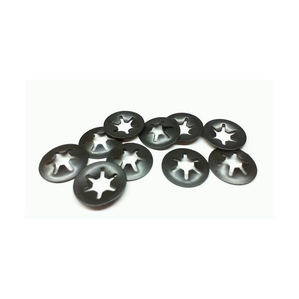

En fait, les picots cassent car le cuir  du tableau de bord se rétracte 🙂 . Ces picots  sont enfoncés dans le tableau de bord, et sont retenus par derrière par des rondelles de verrouillage rapides , genre comme celles en photo ci jointe
Lg-360
il y a 17 minutes, Seba a dit :
Merci…
Mais du coup, comme les picots sont cassés, je cherche à les refaire avec un picot en fer pour pouvoir le visser depuis le dessus de l’aérateur.
Et donc il faudra ensuite les bloquer avec ce genre de rondelle…
Même si j’avoue ne pas bien voir comment aller les enclencher…

Pas spécialement  besoin de picot en fer, du plastique suffira 🙂
Par contre, pour les rondelles, la seule solution, c'est de démonter le tableau de bord... 😞

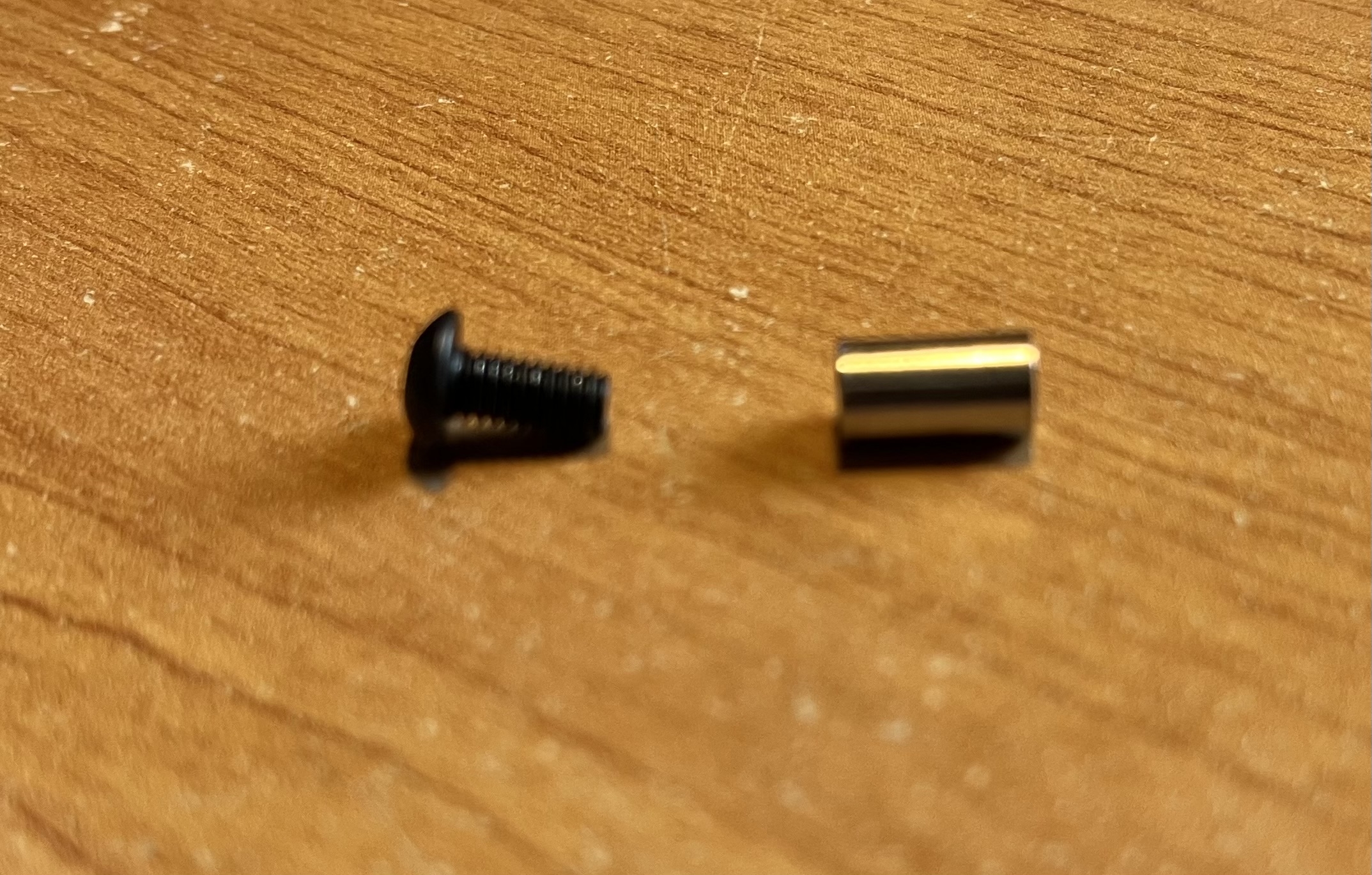

Re-deterrage de ce post… Pour la réparation des aérateurs qui ne sont plus fixés devant le pare brise…
J’ai enfin commandé les picots que voici en photo. L’idée est de percer l’aérateur et de mettre ces 4 picots par aérateur en les vissant sur le dessus. Car j’ai franchement pas envie de démonter le tableau de bord pour ça…
Je me dis que ça devrait être assez discret avec la vis noire. Et si pour une raison quelconque, on doit les démonter avec une clé allen et beaucoup de patience et d’énervement ça devrait le faire…
Reste le collage du picot dans le trou…
Je pensais à la celluloïd mais si vous avez des idées je suis preneur…
