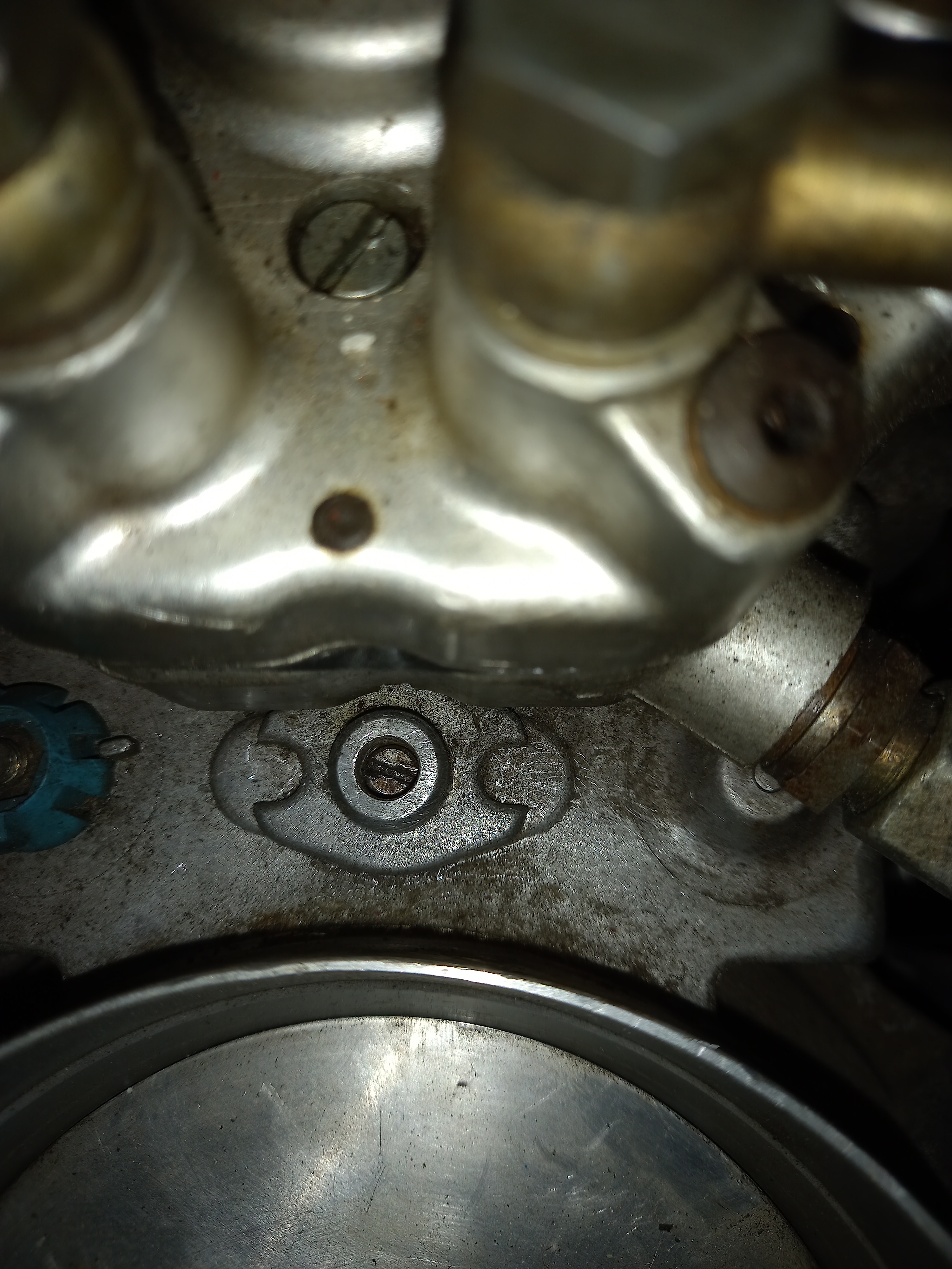

J'ai beau chercher je ne trouve pas cette vis (je l'ai bien trouvé sur ma porsche mais elle, elle fonctionne bien). tu peux me donner le numéro de l'item sur l'éclate eurospares...
Vis n°4 pour régler le plateau sonde :
Tu as un trou pour y accéder par le dessus, si d'origine tu as un petit bouchon en plastoc.
Je te déconseille d'y toucher si tu ne sais pas faire 😉

mamu, jean, michel....est ce bien a cet endroit?
parce que cette vis est bloquée a fond, je l' ai retiré et en fait ce n'est qu' un bouchon....dans le trou en y plongeant une tige tres delicatement, j' ai fait bouger le plateau sonde. ( mamu, le mien est " descendant " )
de toute maniere je ne touche a rien, vous me mettez la "  pression "...ce genre d' interventions delicates, je crains.....michel les prises de pressions, je suis bien incapable de les faire!
les courroies, embrayage, freins, roulements, clim, tout ça , ça va ...l' injection c' est delicat..en tout cas merci ...et bonnes vacances!😉
https://zupimages.net/up/22/29/yb48.jpg
Modifié par tonton enzo
La vis de réglage est au fond : regarde le schéma que j'ai posté, il est donc normal qu'en appuyant dessus tu fasses bouger le plateau.
Mais comme dit Michel, la première chose sur une Kjetronic est de vérifier que les pressions sont OK !
