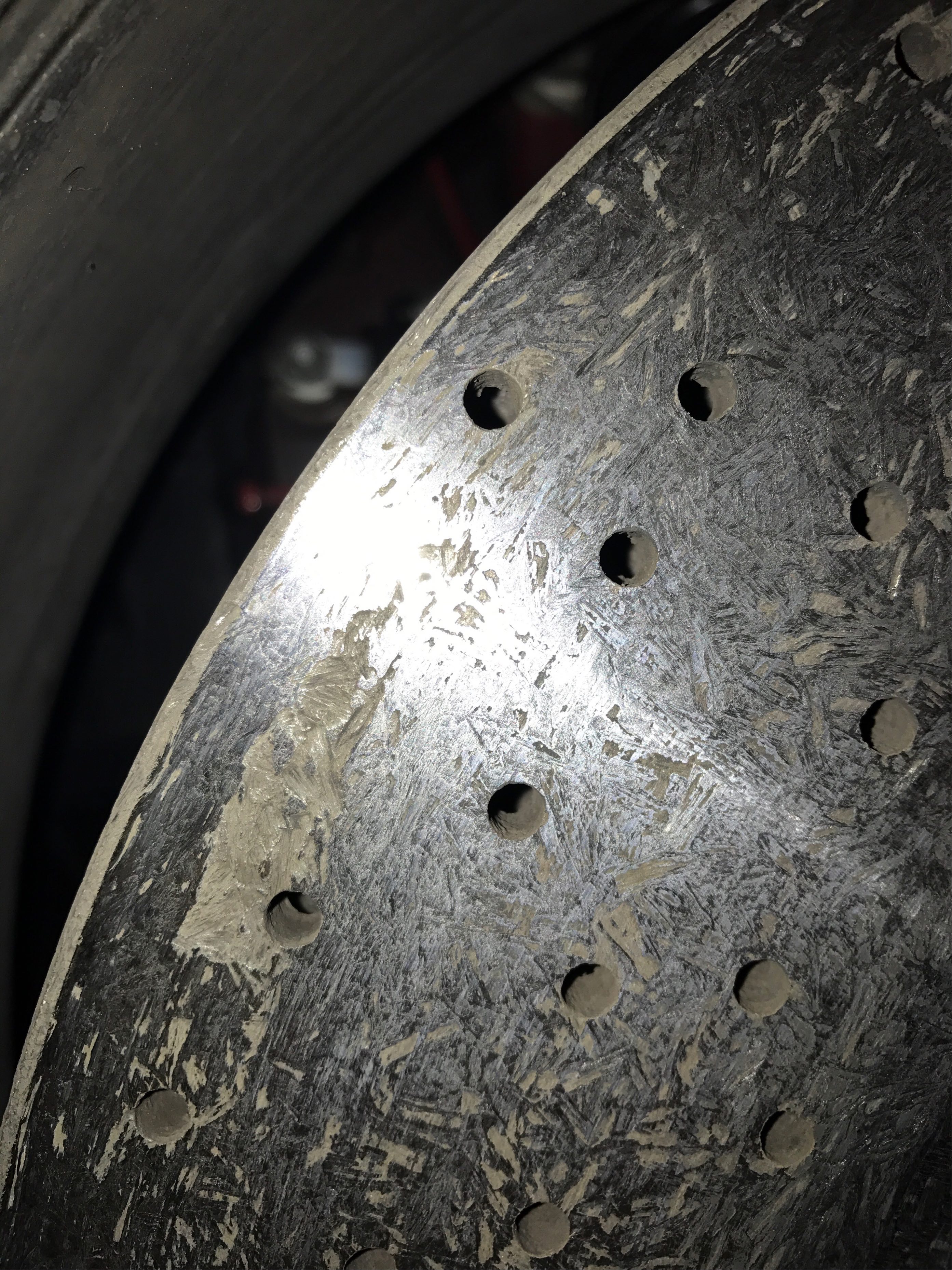

Bonjour à tous en nettoyant ma voiture hier je m'aperçois que mon disque de frein avant gauche à un éclat pensez vous que je doit le changer
je ne fait pas de circuit je ne vois pas comment cela est arrivé, a la dernière révision les disques avait 3% d'usure
si je doit le changer dois je changer les 2?
merci ci de vos réponses

il est clair qu'ils sont plus a 20 ou 25 % d'usure que 3 tes disques.
ça se change par 2. Tu peux encore rouler t’inquiètes pas, au pire va refaire prendre une valeur en concession, mais de toutes façon pour moi ces relevés sont de la fumisterie

Combien de kilomètres as tu ?
christopheL
Effectivement, c'est étonnant. Celui de droite est dans les 5 à 10% à vue de nez et le gauche plus que ca.

25000 km
Des disques qui se décomposent en 25000 kms sans avoir fait de circuit, va simplement voir ton concessionnaire et demande une prise en charge pour vice caché, il y a un soucis de fabrication là, ou bien se ne sont pas tes disques d'origine

Ce sont les disques origine
à 13627 km pozzi à fait une mesure à 1% usure
a 21897 km une mesure à 2 %
et la elle 25000 donc j'estime 3 % mais celui la ce décompose

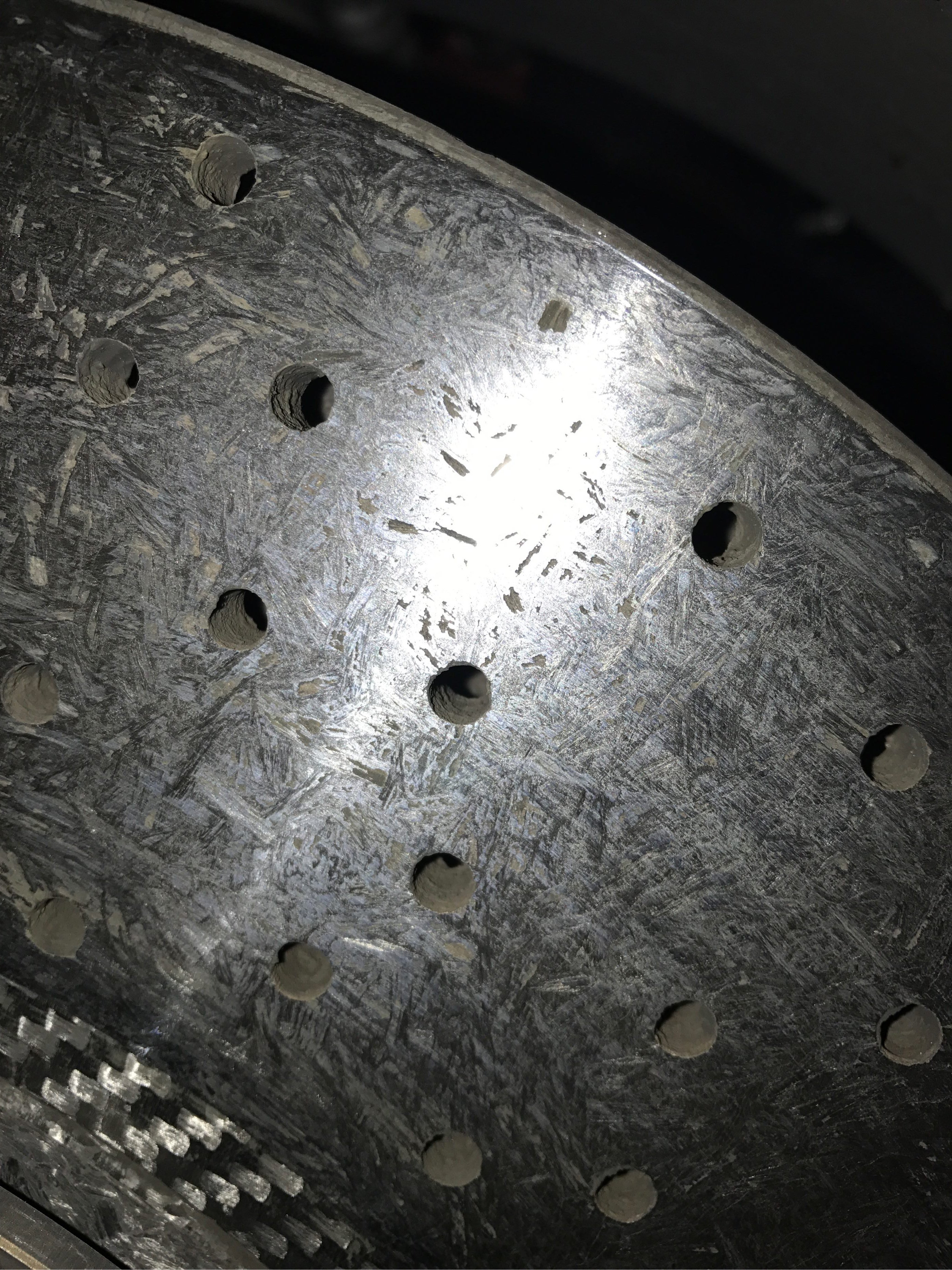

un caillou a pu faire cette entaille. Mais bien franchement si tu l'utilises en balade aucun souci.
fait le juste remarquer à pozzi pour le faire noter kkpart si la voiture vient de chez eux (de quelle année est-elle ?)
l'auto doit effectivement n'avoir été utilisée qu'en strict balade avec des taux d'usure aussi bas.
le visuel le confirme ils ne sont pas du tout bouffés. on le vois bien sur la photo ou le flash crée un halo lumineux, c'est lisse
je ne m'inquietarais pas.
Mais dans tout les cas, Pozzi te dira  que tout est normal  (ton ironique ..)

Suis d'accord, par contre le disque de gauche qui commence a avoir des crateres est loin des 3% d'usure. T'es plus a 20%

Si le disque a pris un coup je dirais qu'il faut au contraire s'inquiéter et le surveiller de près.
Chez Porsche les véhicules avec ccm sont vendues avec tiges, à mettre en place des boulons, pour ne pas cogner le disque avec la jante au démontage de celle ci.
C'est que ça doit pas bien aimer les chocs ces disques là
