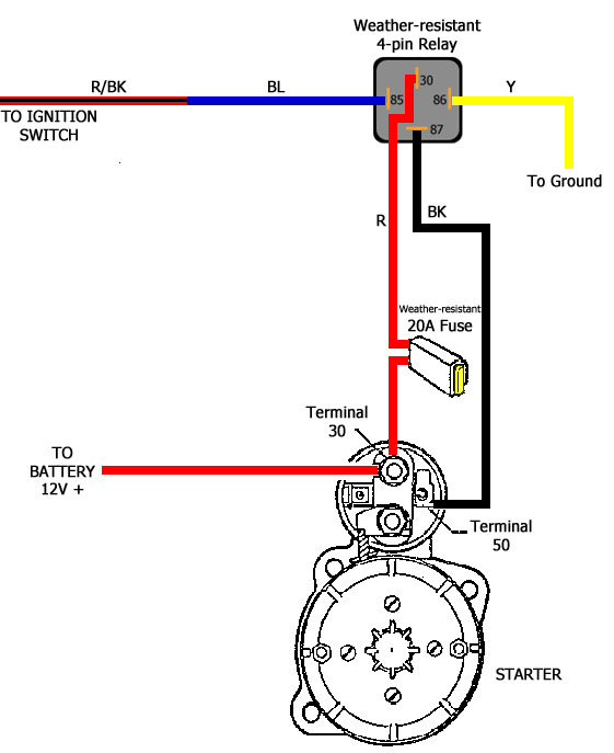

j'ai eu un problème de ce genre , le démarreur refait ne fonctionnait qu'une fois sur 10 ,
Mondial 5183 m'a donné une solution qui a fonctionné sur la mienne
c'est le neiman qui n'envoie plus assez de courant au solénoide en raison de l'age des fils
la solution a été d'installer un gros relais dans le circuit pour envoyer du courant plus fort au solénoide
depuis je n'ai plus de problème
le schéma électrique de la 3.2 je peux te l'envoyer en pdf

Si le solénoïde ne fait pas "clac" alors il faut effectivement regarder du côté de son alimentation.
Le problème vient de la boite à fusibles de la Mondial qui était un peu trop juste au niveau puissance, et qui vieillit mal (oxydation des contacts). Regarde bien ta boite à fusibles et ses connecteurs si il n'y a pas eu une surchauffe locale.
La solution avec l'ajout du relais est assez classique sur les Mondial.

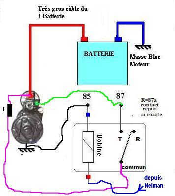

Aujourd'hui, j'ai monté un relais sur le solénoïde du démarreur!
Vraiment pas simple de travailler sur le démarreur!!!! y' a pas beaucoup de place!
La voiture démarre toujours, donc j'ai pas fait trop mal.
On va voir si le problème revient.
Par contre j'ai la tension batterie qui n'est que de 12,4V et 11,4V sur le fil de commande.
Je me demande si cette faible tension ne serait pas la cause du problème, même si la voiture démarre sans problème à froid, même après 4 mois d'arrêt!!
