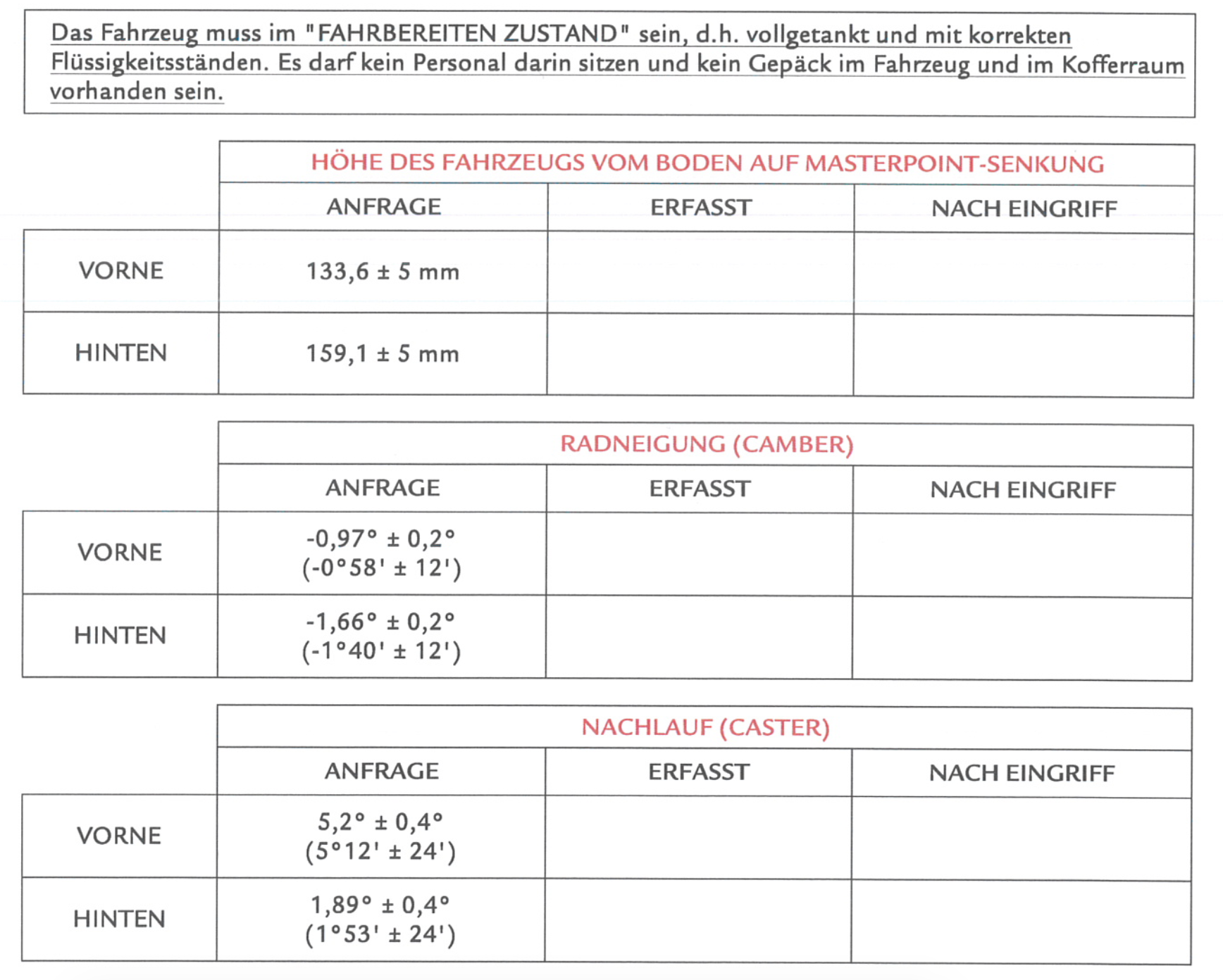

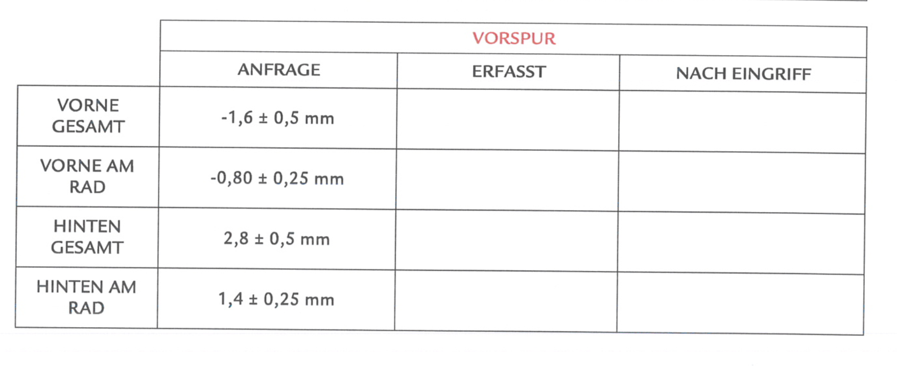

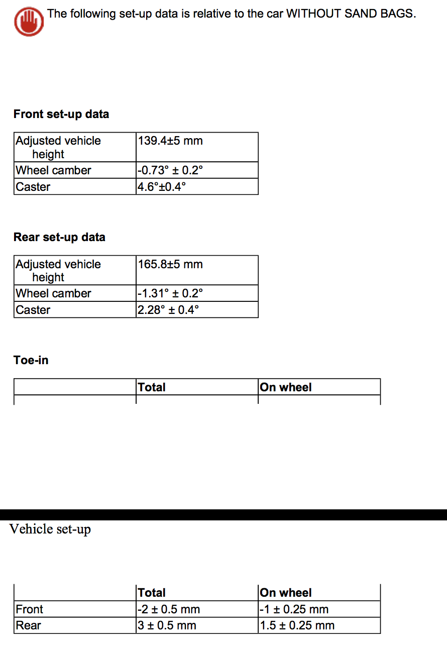

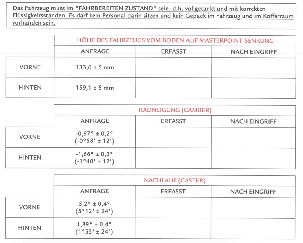

Square
Merci pour tes réponses et conseils et à ceux des autres membres en MP qui se reconnaiteront.
Je partage mes trouvailles.
Les settings de l'italia sont dans le workshop manual dont voici une copie d'écran.
59b11ddc12c3c_Capturedecran2017-09-0712_21_52.thumb.png.0a2054512cd15f61b6404005507b62e7.png
J'ai personnellement opté pour les settings de l'Aperta pour le spider (Merci Pierre).
59b11e3e5464f_Capturedecran2017-09-0712_23_30.thumb.png.72a5f1cb1e76257c4344065177390d07.png
59b11e3acf0cd_Capturedecran2017-09-0712_23_41.thumb.png.9f35a2f6f94b08ec4c6257c7fbb00ed6.png

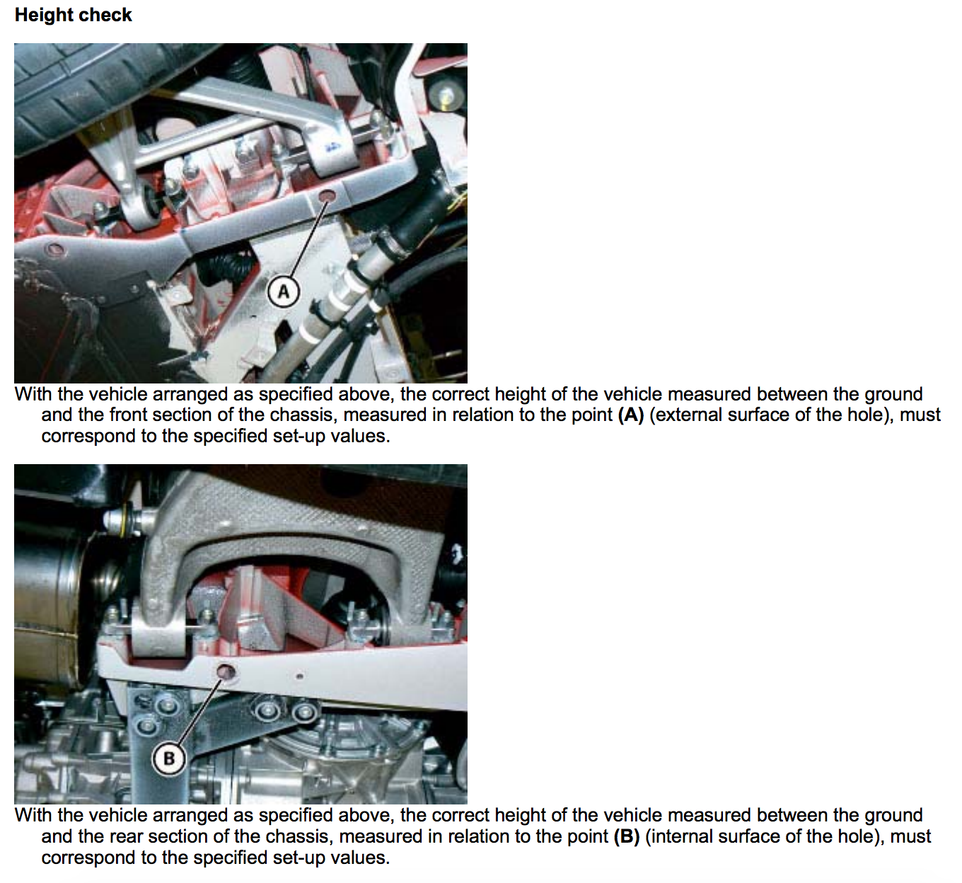

Enfin, on parle souvent de la hauteur de caisse mais encore faut il s'entendre sur le point de mesure.
Ferrari a fait les choses bien et il y a un repère précis pour la mesure (logique).
59b11d907b2cb_Capturedecran2017-09-0619_02_00.thumb.png.d9ae0d5d32319a452be32009cf3b2d1a.png

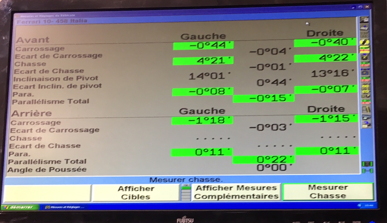

Voici mes réglages fait jeudi (j'ai fourni les cales de réglages, j'en ai fait fabriquer 100 de chaque épaisseur si besoin )
l'auto a été mise aux centre des valeurs route.
notez que l'avant à la pince pour tourner plus facilement (les pneus avant louchent, parallélisme négatif sur chaque coté)
pour gommer un peu cela et avoir un train avant plus lourd il faut un peu de-pincer (para plus proche de 0)
mais le tout ce n'est pas de se faire rendre une voiture "dans le vert" car l'amplitude de réglage est conséquente.
Sur une clio dci ca passe encore car la direction est molle. Sur une 458 cela choque très vite au volant
